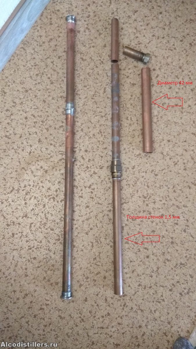

В очередной раз надоело перетыкать мочалки в царгах. И в очередной раз задумался о раздельных царгах для "коротышки" и "спиртовой".
На картинке то, что слева - так сейчас. Либо одна нижняя, коротышка, либо сверху на клампе "добавка".
В длинной части для каждого варианта разное кол-во мочалок. Ну и коротковато стало. Куб в высоту стал ниже, можно сантиметров на 20 увеличить высоту "спиртовой".
Справа - то, что нашёл в загашнике. Ну, кусок 42-й, скорее, сразу в сторону. Его хочу в будущем для холодильника использовать.
Пока мысль - использовать два куска трубы справа, которые уже имеют резьбовое соединение. Его так и оставить, на постоянку. А с торцов припаять клампы. Одним клампом к кубу, вторым - к короткой левой части.
Вопрос - толщина стенок будет разная. 1 и 1,5 мм. Какие-то могут быть засады?
Ну и вообще, что скажете про мысль. Купить 2 метра трубы за  2000 рублей не предлагать.
Толстостенная будет сверху или снизу?
687 (2019-11-27 12:41:00 отредактировано Аркадий)
Re: Винокурня Аркадия
Иван, думал сверху. Но могу и снизу. Как надо?  :[
У неё диаметр внутренний меньше на 1 мм.
688
Тогда лучше сверху, просто у нее будет инерционность на минуту дольше из-за толщины стенок но компенсируется меньшей температурой флегмы сверху. Это так-то не критично.

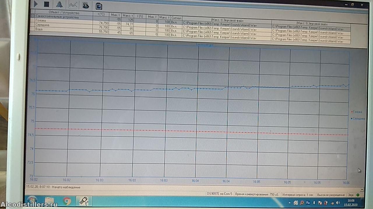

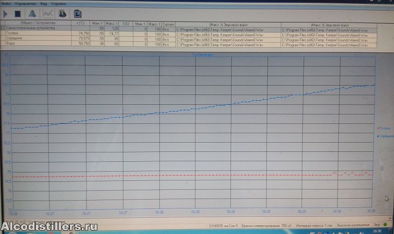

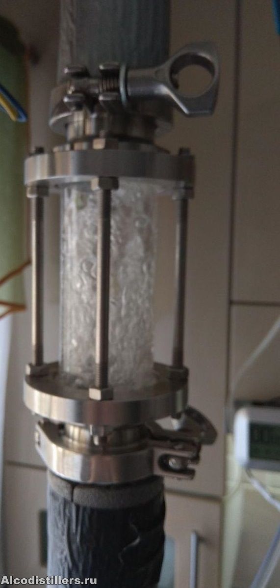

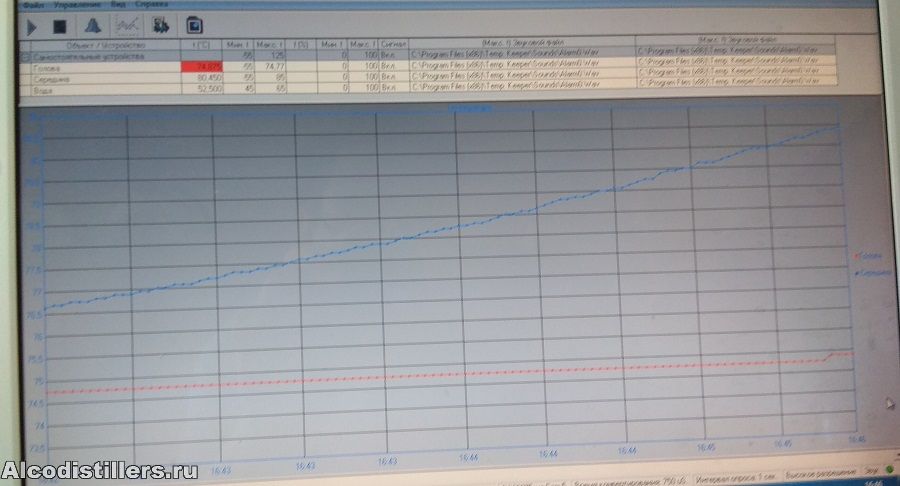

Просто поделюсь впечатлениями. При сборке колонны второпях перевернул длинную часть вверх ногами. И уже когда запустил и начал отбор регулировать, увидел косяк. Получилось, что датчик на 2/3 оказался на 1/3. Т.е. ниже намного.
На фотке видно:
Учитывая, что перегонял смесь из сахарной на ржи (большая часть), остатки бурбона и односолодового, т.е. ничего интересного, решил плюнуть и не останавливать процесс.
Очень понравилось! Хвосты видно ОЧЕНЬ издалека и подходят долго, температура внизу всегда выше.  :lol:
Хвосты по-о-олзу-у-ут:
Подползли. Разница температур- почти 5 градусов:
Ну и просто рабочий момент:
"Вася, ну ещё стаканчик!" (С) Отжимаю остатки:

Насколько я понял, 2/3 по высоте это не догма :)
Можно и на половине, можно и ниже.
Можно через каждые 30 см.. вопрос удобства и наглядности.
Поставишь ниже - видно издали, но можно протабанить когда к верху подберутся, поставишь повыше - тоже можно не успеть посуду поменять :)
А флегма в диоптре зачотно булькает.
Купил диоптр тоже, дожидается установки.
691
Пищалка по верхнему термометру. Практически каждый раз, когда пищит, иду (не бегу) на кухню, перекрываю краник, меняю баночку. НИ РАЗУ не поймал отзвука /привкуса хвоста. Так что 1-2 скачка температуры - не испортят напиток.
Баночки меняю ОЧЕНЬ часто.

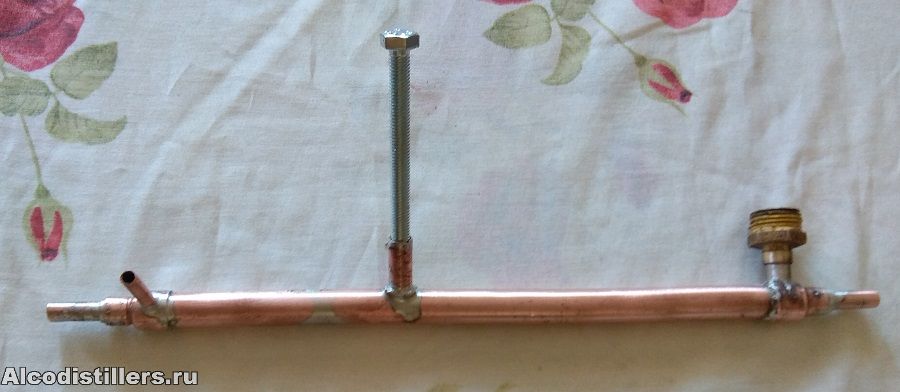

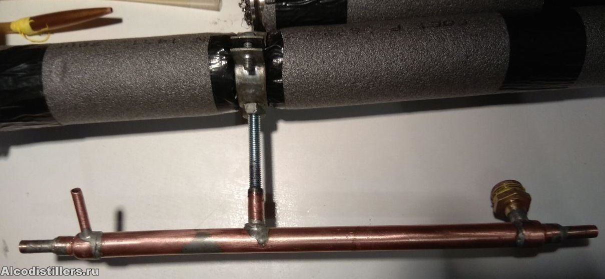

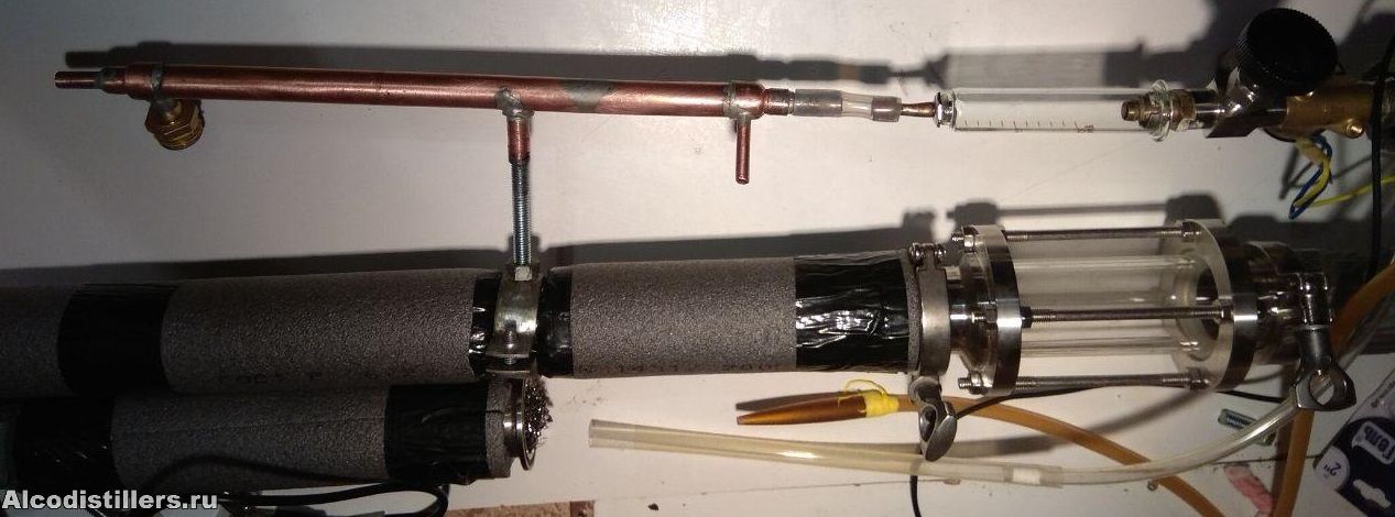

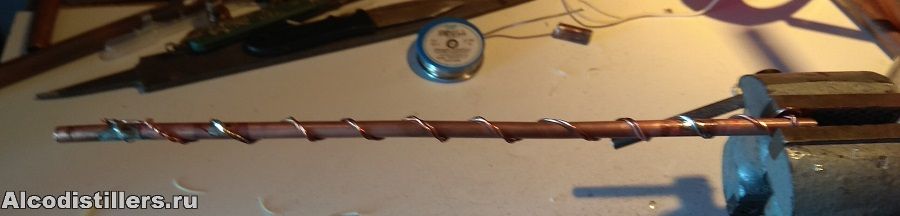

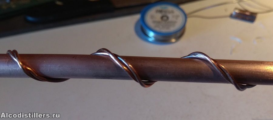

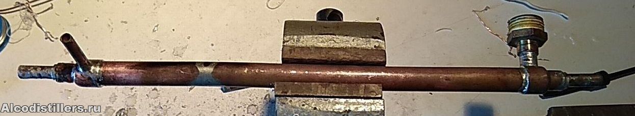

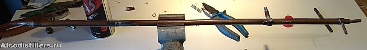

Решился сегодня переделать доохладитель. Когда делал метровый (8-ка в 15-й трубе), не намотал спираль внутри. И допускал возможность его использования и на дистилляторе. Но надоело каждый раз его откручивать/прикручивать, когда менял высоту колонны. Решил сильно укоротить. Сказано-сделано  8)
Было:
Промежуточные этапы:
Навил-таки спиральку. Пусть будет. Так спокойнее. Скрутил 2 жилы 1,5 квадрата медного провода. Влезло со скрипом.
После проверки под давлением и отмывки в лимонке и соде.
Стальную шпильку в медной трубке закрепил сантехническим герметиком.

Аркадий, тоже обрезал доохладитель. Получилось два, на короткую и длинную колонны. Спираль не навивал.
А на кой герметик, или не разбираешь, так и висит? Или как уплотнитель?
698
Gerundey, закрепить. Шпилька свободно входит в трубку. Была мысль обжать, чтобы не болталась, но вот...
А разобрать - можно по резьбе, крутя сам холодильник относительно царги, там гайка.

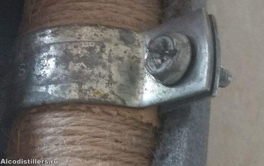

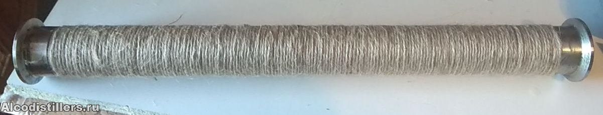

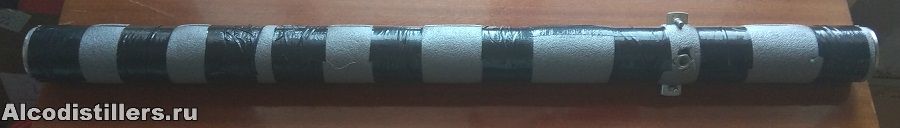

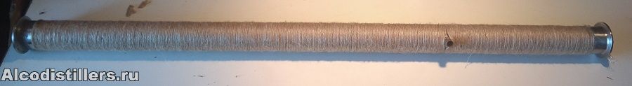

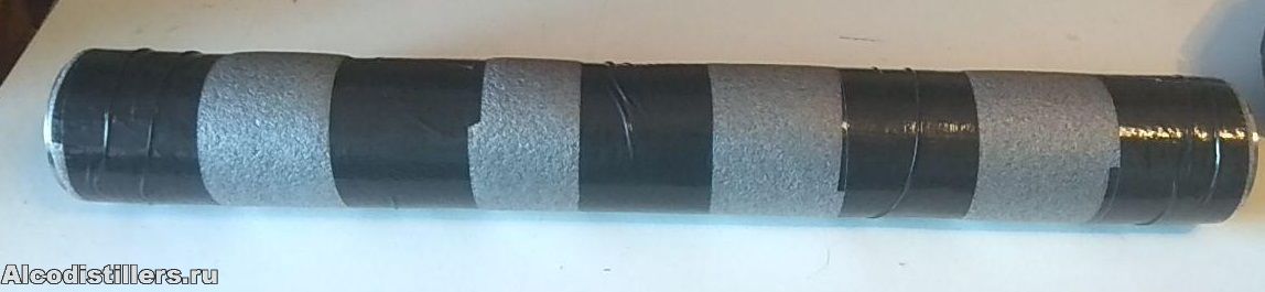

Переделал утепление царги. Подсмотрел у devil-arz, РК "Абы-как" (с разборным димротом)

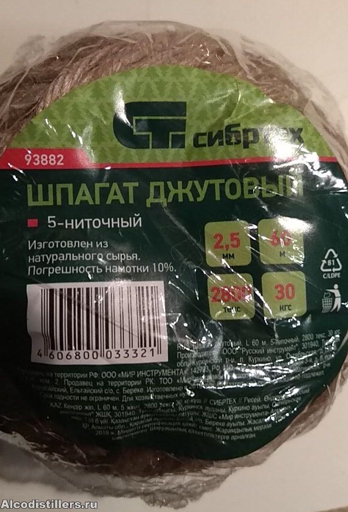

Купил джутового шпагата. Выбирал получше. Этот-5 нитей.
Ну и далее, как у него на видео. С той лишь разницей, что у меня жена никак не могла обороты шуруповёрта равномерно держать. то "газовала", то останавливала. В итоге переругались, доматывал сам. Со всякими матерями.
Сначала маленький кусок,
затем большой:
Под хомуты для доохладителя подложил кусочек кожи, чтобы поплотнее держалось
Утеплитель на царгу со шпагатом натягивался с трудом, пришлось скотчем часто обматывать. А следующий по диаметру болтается, как... цветок в проруби (с).

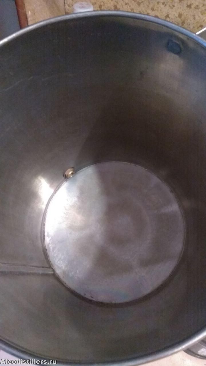

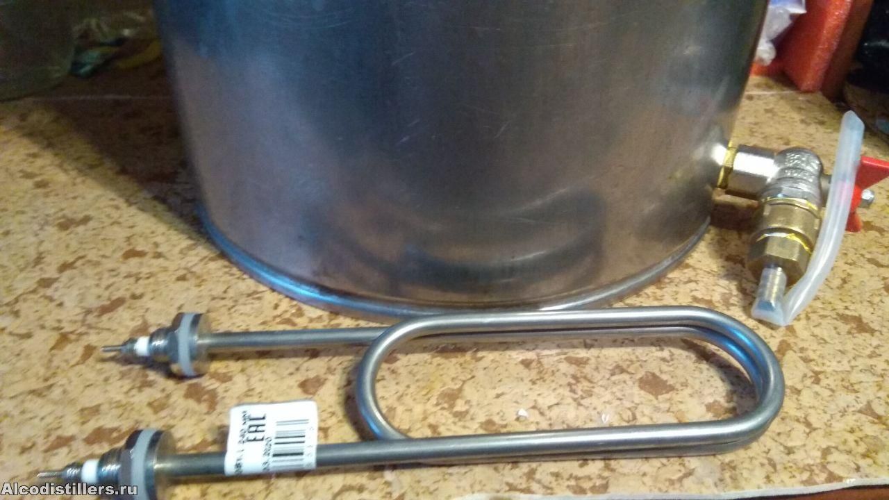

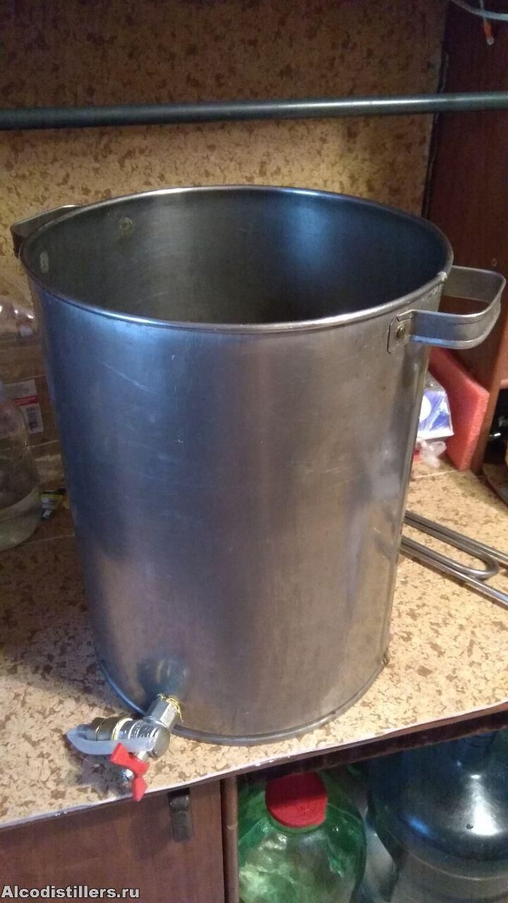

Не знал, где совета спросить.
Сижу, репу чешу. Есть ёмкость из нержи, типа кастрюлька, 30 литров. Использую для варки пива. Недавно врезал краник в самый низ.
Насоветовали оснастить ТЭН-ом. Получил в подарок от st, (спасибо огромное!) шикарный ТЭН на 3 кВт, полностью нержовый.
Вот и думаю теперь, по высоте как врезАть? На уровне с краником, по над самым дном - вдруг базуку (фильтр) понадобится вкрутить, ТЭН будет мешать. Врезать выше краника? Вроде как куб (крышка обычная, кастрюльная) использовать не собираюсь, кубовой остаток не критичен.
