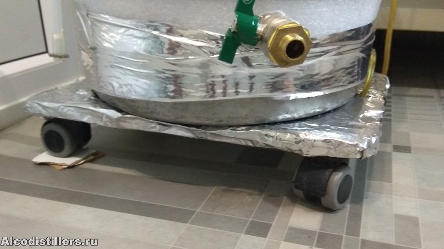

В тему про Регулируемая платформа под куб
Пока как-то так:
Вроде ровно получается:
Пока как-то так
Осталось в платформу болты вкрутить и будет как автокран, подкатил куда нужно и на опорах приподнял.

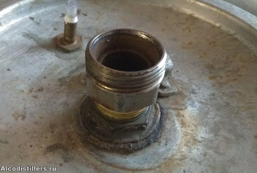

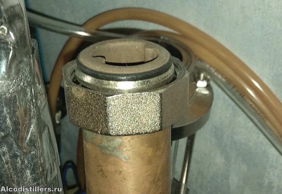

Созрел таки я на парогенератор. Спасибо "группе поддержки"! Я-то собирался бак на 30 литов курочить для этого. Надоумили использовать для источника пара флягу, на которой я СС перегоняю.
Начал прикидывать, что нужно прикупить. На фляге у меня резьбовое соединение было:
Переходник с 1 1/2 на 1/2 ну и гемор с привинчиванием/отвинчиванием.

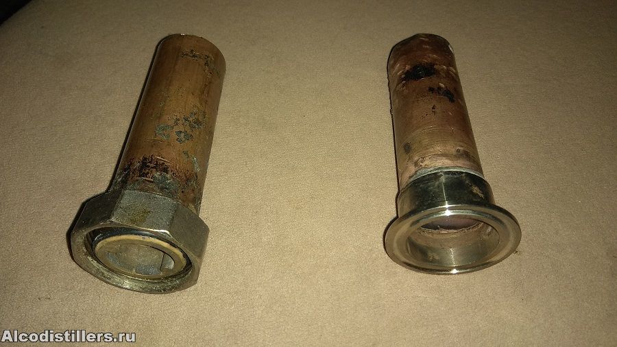

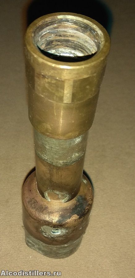

Пошёл перетряхивать свои запасы. Обнаружил оставшиеся после переделки колонны на клампы такое:
Опять-таки, подсказали товарищи, что самое то, и нужно всё делать на клампах. По РК знаю, что очень удобно.

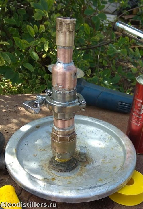

Покопавшись ещё, нашёл и клампы. Оставалось решить, как получить на выходе резьбу 1/2 для выхода пара.
Пошёл дальше копать. И нашёл комплектуху!
Если состыковать, получится такое:
Не совсем эстетично, но как временное решение... Почему временное? Всё-таки собираюсь разбогатеть и купить (заказать) куб на 50 литров.
И тогда 30-ти литровый бак из кега будет источником пара, а 50-ти литровый - с кашей.
Сегодня взял всё, что потребуется на дачу. Там и паял.

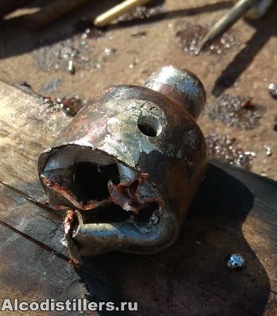

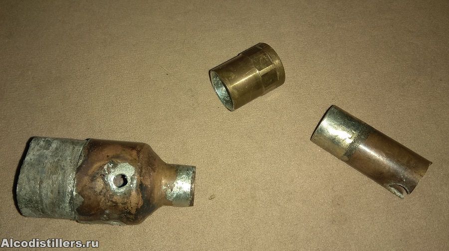

Долго провозился, вытаскивая кусок трубы из переходника:
В итоге поставил горелку работающую, поднёс к ней эту спайку, а двумя пассатижами растягивал. Тяжело, но вытащил.
Результат:

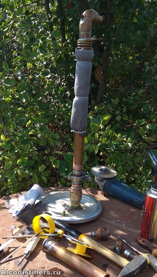

Это бистиллятор (С). На клампе. Ляпота!
Ну и для парогена вот такая конструкция:
бистиллятор
Ты только что придумал новый коммерческий продукт. Бистиллятор! То есть дистиллятор двойного назначения, в твоем случае парогенератор
Патентовать будешь?
Что хочу отметить... Клампы на РК паял обычной паяльной кислотой. Вполне себе хорошо получалось. Но купил по рекомендациям (давно уже)специальную, для нержавейки, LV-1000. Ну и ортофосфорной на всякий. Вот их и взял.
Так вот, хвалёная LV-1000 совсем не хотела работать! Припой просто скатывался шариками по ней, не собираясь затекать в промазанные щели. Вытер всё, нанёс ортофосфорную. Другое дело! Хотя... сдаётся мне, что обычная паяльная лучше работала. не помню уже.

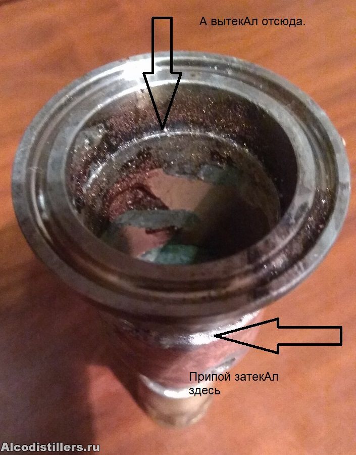

Аркадий, Из опыта личного, паял оловом и ортофосфорной, но швы получаются не очень прочными, возникают микротрещины через которые потом сифонит, хрен заметишь, итог силиконовый герметик решает все
Donatello, я стараюсь, чтобы припой "просочился насквозь". Т.е. изнутри смотришь, а там тоже залито.
Аркадий, Дело не в технологии, а в низкой прочности.. а потом просто чувствуешь носом - не герметично.
Аркадий, олово с медью...
Это ты не прогрел до конца вероятно, нормально олово должно затекать.
Так если тонким слоем шириной 20 мм, а ещё и по торцам наплавлено... Сомневаюсь, что будут трещины. Слишком мал зазор между клампом и трубой. Забивал киянкой.
Иван, Аркадий, они образуются потом, то есть сразу их вроде как не было, а в результате использования, из-за недостаточной прочности трескается ( у меня так) и как не паяй оно есть. В общем твердый припой наше все. Дорогой он только.
