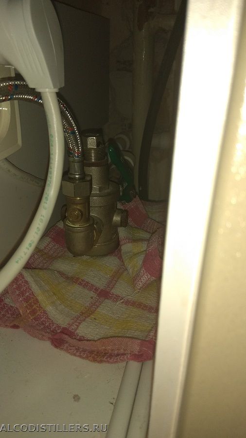

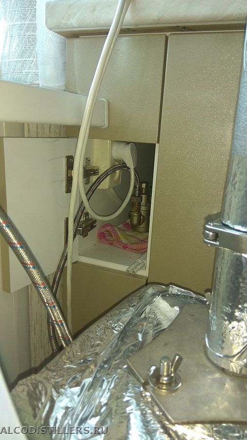

редуктор на воду
Если не в лом ,сфоткай,плиз,редуктор.
Аркаим, в лом.
Сейчас попробую. Но он в шкафчике специальном и колонна загораживает.
В теме про редукторы есть фотки и описания. Вот, как смог подобраться:![]()
Вот, со вспышкой удалось сфокусироваться в нишу:![]()
И на том спасибо!
Аркаим, вторая фотка ближе. :-)
Он у тебя только для охлаждения или на всю квартиру?
Аркаим, не-не-не! Исключительно для моих нужд. От него и вывод один, на подключение к охлаждению. И "зажат" был "троечку" до сегодняшнего дня.
Понял,спасибо! Надо тоже поставить!
троечку
а сколько у тебя в системе? Может просто в системе давление меньше 3х упало?
У меня на единичке стоит.
Danil,
Спасибо! Это я перепутал! Точно, на единичку! Это в системе троечка. По-крайней мере я ниже не ловил. С большим запасом настроил. Да и достаточно единички для нашего дела.
редуктор на воду... ...не работае
Аркадий, редуктор поршневой или мембранный ?
kvic, э... я считаю, мембранный. Ещё не разбирал. Или уже забыл
