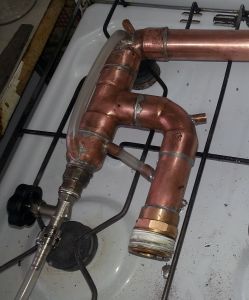

Допаял/досверлил сегодня.
Промыл содой, почистил слегка
Примерил, не жмёт ли :)
Натянул трубки и краник прикрутил.
Ну и, как учили, строго по центру:

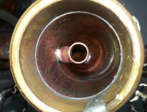

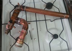

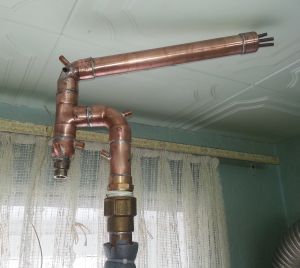

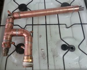

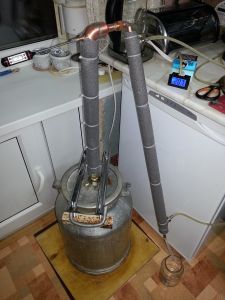

Новый холодильник в работе:
Что-то с предыдущим прямоточником было не так. Может, угол наклона? В этом вода на выходе градусов 40, а СС течёт ледяной. В том СС тёк практически такой же температуры, как вода на выходе.
Трубку 10-ку ПВХ для подвода воды пока не купил, соединил на соплях, 8-кой, но держит.
26
Re: Винокурня Аркадия
Угол не критичен. Скорее всего в старом был большой зазор между рубашкой и трубкой. У меня зазор 1,5 мм. намотана спираль. Вода еле-еле течёт, на выходе - рука не терпит, градусов 60 точно, а СС течёт - 19-21*С
Так зазор между рубашкой и центральной трубкой маленький. Там прогревается только верхняя часть, низ весь холодный.

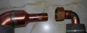

Аркадий,
а можешь фотки соединения царги и холодильника покрупнее сделать?
Хочу понять, что за гайка там.
И ещё: на вход и выход холодильника что ты впаивал, чтобы одевать трубку 10 мм ?
30 (2016-02-02 09:21:25 отредактировано )
Lemon, вот тут Геннадий описывал и гайку в том числе:
Геннадий ©:
-Муфта с нак. Гайкой 15х1/2—108руб
-Муфта перех. 15х1\2—44руб
Простой самогонный аппарат или дистиллятор из пивного кега
Ну и фотка:
Lemon ©:
Вход и выход воды?  Называется "Штуцер для шлангов 1/2 х 10 мм (ёлочка). На 15-ку плотно налез, ещё и запаял.

Аркадий, а зачем дистиллятор утеплил?
32 (2016-02-02 09:25:56 отредактировано )
Красиво :) Ну и вода льётся зимой 11-12 градусов, чтобы руки не заморозить.
Ну и фотка:
Отлично! Спасибо!
Описание Геннадия видел, но фотки там маловаты.

Аркадий, с паровой трубы дистиллятора лучше снять утепление. Получите некоторое укрепление при перегонке браги на СС за счёт плёночного эффекта. ИМХО.
35
Горячо. Запросто можно задеть и обжечься, т.к. в момент перегона постоянно мимо него руки суём. То к чайнику, то к хлебнице, то к кофеварке. Про укрепление есть мысли и планы. Подожду, пока al поделится своими  :D
