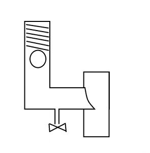

Должен отличаться, пока не наступит равновесное состояние. Только я не уверен, что в стакане в итоге получается азеотропная смесь, а если это так, то и состав пара и флегмы будет отличаться постоянно. Иначе, не было бы в промышленности такой операции, как пастеризация спирта.
На мой взгляд там происходят гораздо более сложные процессы, чем просто изменение уровня жидкости в емкости. Но, к сожалению, мы не располагаем какими-либо конкретными цифрами, а следовательно невозможно что-то утверждать, можно только предполагать.
Если бы вопрос был только в динамике жидкости, вполне подошел бы конструктив, описаный в одной зарубежной книге:
