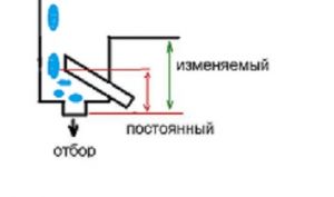

Константин ©:
Решил сделать следующим образом.
Лучше еще чертежик к железу приложить.
Пример. Допустим в стакан просверлено отверстие для трубки возврата. Трубка возврата вставляется в него в стакан под уклоном. Чем больше в стакан трубка вставлена, тем больше буферный обьем, некоторые делают срез, как на макаронине и вставляют ее до упора, касаясь противоположной стенки стакана.
Это позволяет не сверлить дополнительных отверстий, но изменять буферный обьем. Не претендую на исключительность, это теория. У меня к сожалению на нержовой колонне из-за особенностей сварки сделано по другому. Буду паять медную сделаю так, как описал.

Я не говорил о  дополнительных отверстиях, наоборот достаточно одного. Буферный обьем устанавливается при сборке.  При наличии чертежа имхо и возможности его корректировки на форуме подскажут какой он должен быть величины, если сам ТС не знает.

Более того, я бы разделил буферный объём, в процессе работы колонны, на два: постоянный и изменяемый

То есть объем от крана отбора до трубки возврата. Хорошо, а выше трубки возврата до линии перелива? Тут встречал толкование что буферный объем для создания времени реагирования "оператора колонны" с момента начала захлеба до момента реагирования, т.е. получается объем выше трубки возврата, ниже то у нас всегда должно быть заполнено, т.е. получается буферный объем это все что выше трубки возврата, и аж до трубки связи с атмосферой. А объем который обозначен постоянным он у нас при нормальной работе всегда должен быть заполнен. Но это одно из толкований которое тут встречал, возможно я и ошибаюсь.
И изначальный вопрос то какой объем лучше сделать от узла отбора до трубки возврата и от трубки возврата до линии перелива (верхний уровень переменного объема у Вас на рисунке). Интересует конечно в первую очередь постоянный объем.
28 (2016-01-22 14:52:23 отредактировано Николя)
Re: Про объем узла отбора ректификационной колонны
Нет ребята. Буферный объем, это как раз то что на рисунке "постоянный".
Все что выше набирается, вплоть до захлеба, это уже не буфер.
Если бы не было этого буфера, захлеб начинался бы сразу как только начал повышаться уровень флегмы.
Бред?! На верхнем рисунке изображен режим предзахлеба, но не всегда работа РК подразумевает именно его.
Это что? теперь , поступающий объем флегмы перестал перемешиваться с ранее поступившим?
