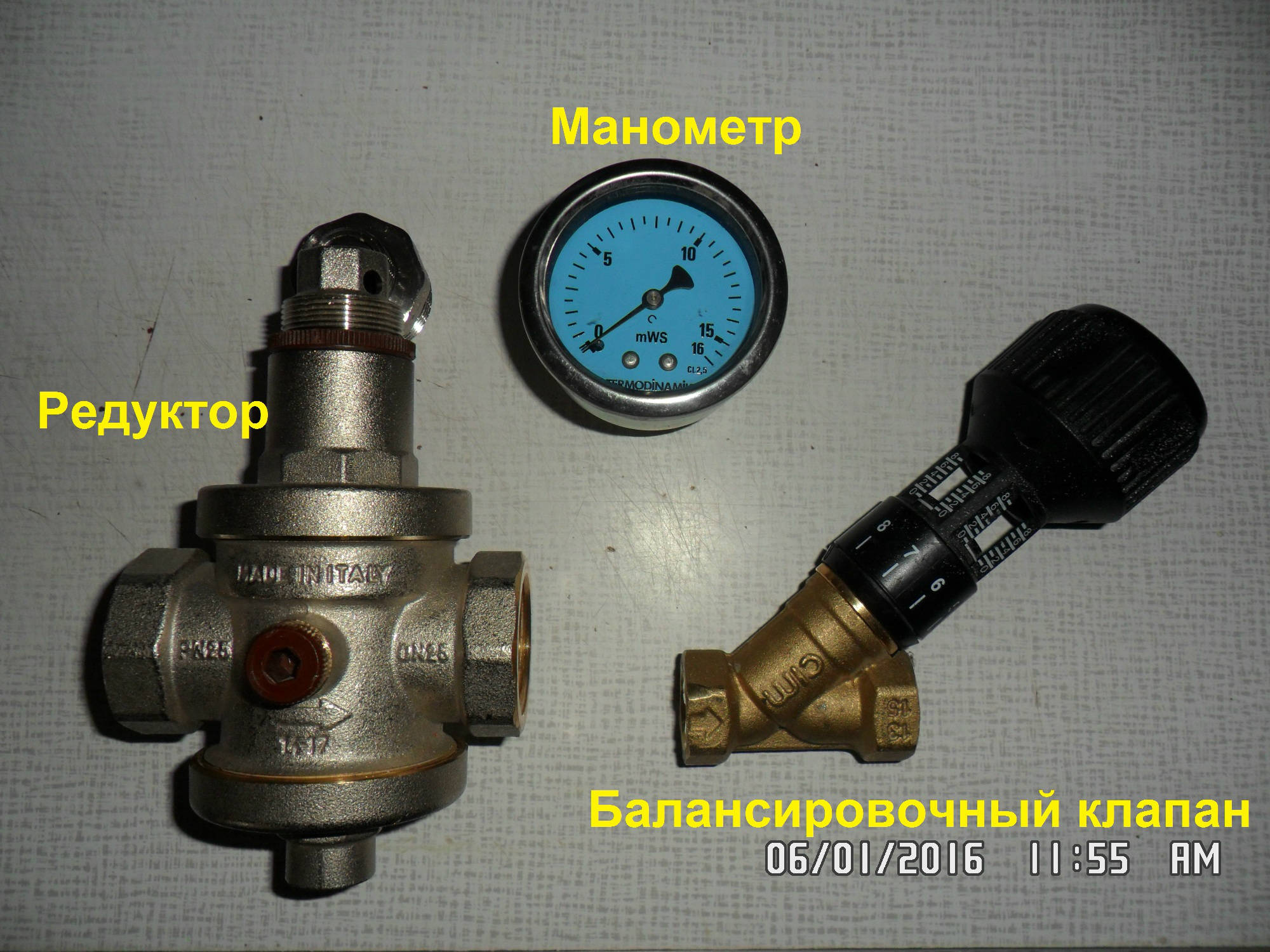

Дааааааааа, сколько работы то проделано. Молодчина!!! Колонна здоровская, все по уму. Пара вопросов: как себя ведет регулятор давления при выставлении 0,5 бар? Получается, пружина, которая подпирает клапан, вообще в воздухе? И что это за черная фиговина вместо игольчатого крана на подаче воды?

sklis_s, чёрная фиговина это скорее всего редуктор на воду, чтоб давление во время ректификации не изменялось, меняется давление меняется проток следовательно меняется температура воды на выходе, это для стабильности его ставят.
Думаю так

редуктор на воду
Не, редуктор рядом, большой белый, у мну тоже такой стоит. А ту черную фигню он же вместо крана как то использует.

10delta ©:
В качестве устройства, регулирующего подачу воды в дефлегматор, я решил использовать ручной балансировочный клапан.

Балансировочный кран. Используется для регулировки подачи воды. В отоплении для выравнивания давления.

Балансировочный клапан вещь хорошая и удобная, минус один - цена, но, как уже говорил ранее:
10delta ©:
Редуктор, балансировочный клапан и манометр были подарены мне хорошим знакомым, поэтому покупать ни чего не пришлось

Фото №73, балансировочный клапан, почитал про него, не понятно как работает, и как его вместо игольчатого крана можно использовать. Но дорогой зараза, в инете от 1500р.
10delta ©:
давление держит стабильно
Я у своего выставлял примерно 1,3-1,5 атм, при входном 2,8-3,0 атм. При открывании крана в системе видно, что напор после редуктора немного падает. Попробовал выставить побольше, вроде еще хуже. Вот и спросил, может действительно нужно поменьше выставлять? Вроде у него 0,5 атм это самое низкое давление.

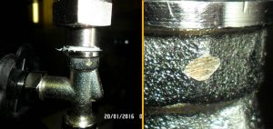

У меня вопрос относительно игольчатого вентиля. Из какого он материала? Очень хочу подобрать нормальный.
Я думал вот такой взять из нержавейки, только он значительно дороже того, что у вас. Кто, что скажет?
Moonshiner, сделал пропил на игольчатом кранике надфилем - материал, судя по всему - хромированная латунь.
А тот, что у вас на фотографии из нержавейки, соответственно и стоить будет дороже.
