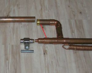

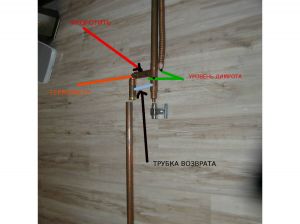

Добрый день!
Коллеги, помогайте!
Прямоточник спаял, перед пайкой РК хочу перестраховаться (по поводу вставок между углом, тройником и царгой, а также "глубиной" вхождения  :) димрота?
Все ли я правильно хочу сделать?
45
Re: Вот и я созрел до сборки медной ректификационной колонны
Sergey_81, я бы вставку между углом и тройником поменьше сделал, а то возврат длинный получается, отверстия под возврат кстати нужно сразу просверлить, а то потом, мягко говоря, неудобно будет.

Вот тут есть все пошагово РК с вертикальным дефлегматором, царга 42мм, фотоотчет с пояснениями.
47 (2016-02-13 16:42:37 отредактировано )
Да и вертикальную вставку можно укоротить, между переходником и тройником. Чтобы трубка возврата имела нормальный угол наклона.
опередили :)

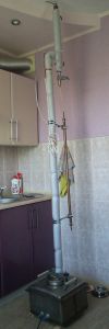

Вот это мое творение. Как только появится время - сделаю второй запуск!!!
Конечно, доделок еще ждет тьма. Это и регулировка прижимного усилия закрывания крышки - сейчас барашек только с одной стороны, а для того, чтобы приладить колонну пришлось изменить геометрию крышки. В планах приварить 4 шпильки и сделать рамку из профилированной трубы или уголка...
Укоротить крепления доохладителя, а то висит как-то не правильно...
Да, еще подскажите - стоит-ли делать узел измерения температуры воды прямо на выходе из холодильника или можно выходной шланг опустить в банку и кинуть датчик туда?

крепление доохладителя лучше сделать сразу на царгу а не на утеплитель, провисать будет меньше,как здесь Отзывы об оборудовании пост 17

Sergey_81, даже потолок под колонну двухуровневый сделали!
