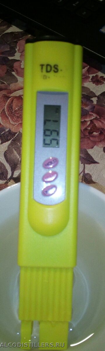

А какая у тебя кислотность затора получается?
Я давно не измерил, а с гипсом наверное никогда. Обычно 5,4 на солоде. Он сам нормально подкисляет, вода у нас мягкая и практически пустая, около 50ррм.
