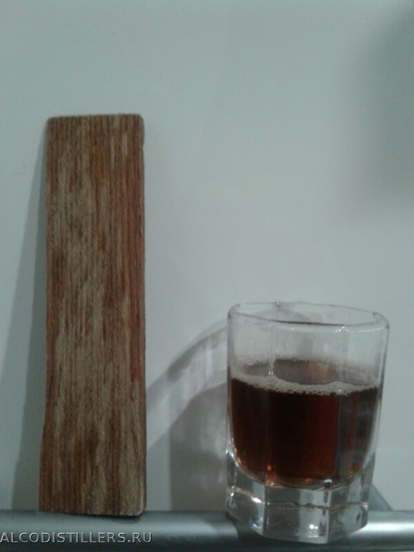

Есть у меня еще одно наблюдение. Если сделать так:
То начальное созревание происходит ояень быстро.
На фото щепа очень б/у, поэтому ее много. Обычно несколько меньше. Нужно 3 банки. В первой- исходный дистиллят, во второй- то, что на фото, в третьей- результат. Из первой во вторую наливать так, чтоб дуб торчал над поверхностью, и было много воздуха. Буквально на сутки-двое. Можно слегка подогреть. Потом переливаем в третью, а во вторую опять набираем из первой. В итоге, через неделю вся первая банка перекочует в третью, можно повторять  :D

Skobarek, а я не прикалываюсь. Когда с ускоренным старением баловался, обратил внимание.
Насколько я понимаю, прикол в том, что спирт при таком раскладе как в бочке, он контактирует с дубом и в жидкой, и в газообразной фазе. Плюс, отношение площади контакта с воздухом к объему дистиллята довольно большое. И начальная экстракция происходит быстро, т.к. дуба много.
Так невозможно состарить до нормального состояния, но начальная стадия проходит быстро.

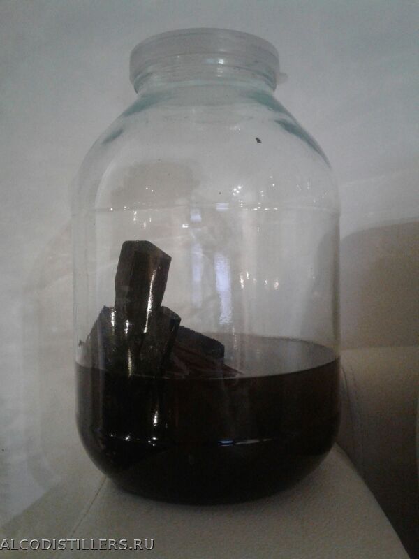

Подопытный 3: американский дуб от Баха. В воде пахнет дубом.
Одна варка с содой, одна с водой.
Варка с содой:
Пожарю также, 190С, час.

Re: Моя нановинокурня

Иван, где померить?

Думаю, что интересует то, как будет меняться ph залитого продукта в процессе созревания.

Artem.SHitov, водички в которой вымачиваешь... как меняется.
