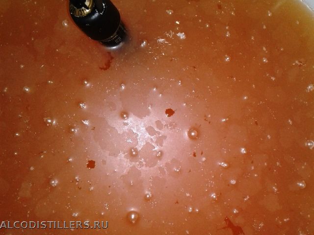

Andrey_33, только сегодня перегоняю 2-ю половину браги. рН по-прежнему 3,7, как и у первой половины, как и у прошлой браги без бактерий. Запах конкретно фруктовый. Ну и пленочка, как заказывал.
