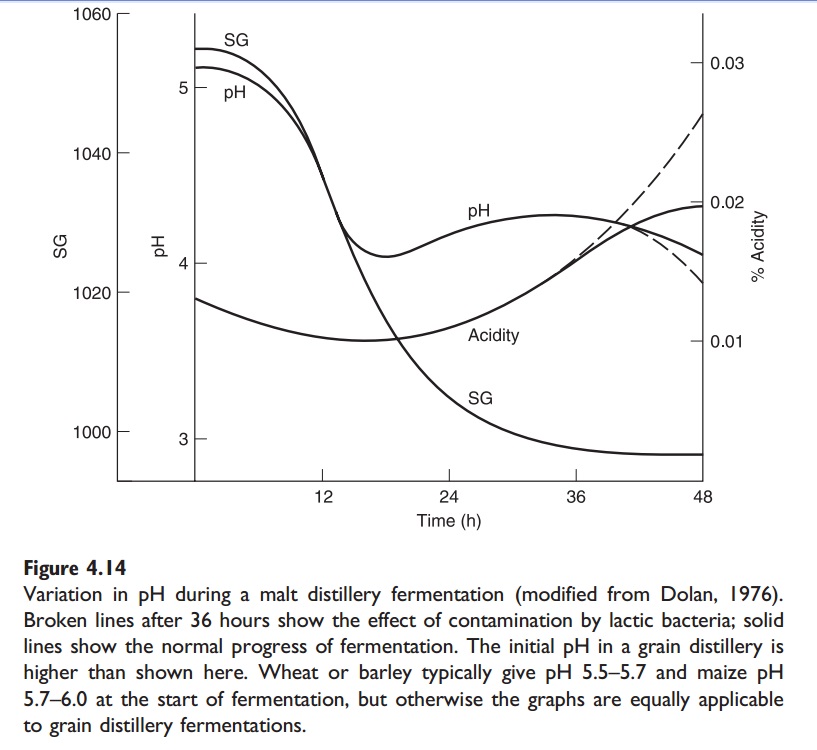

286
Re: Моя нановинокурня
Прошло еще 12 часов, брожение почти закончилось. рН по-прежнему 4.0. На запах, возможно, появилась какая-то фруктовость.
Ну, все отбродило. И, сюрприз, рН 4.2. Вспомнилась мне вот эта картинка:
По идее, надо ждать до завтра, измерить рН, и гнать.
Сегодня рН 4.3  *CRAZY*
