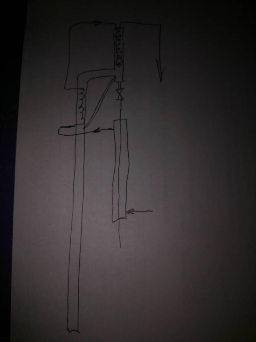

Чет снилась этой ночью какая то новая конструкция. Пытался присмотреться, никак, потом уже в полудреме посетила идея совместить РК и БК.
Вот что получилось.
Интересно, имеет ли такая конструкция право на жизнь.
ФЧ, как мне кажется, должно повышаться. Как и производительность колоннны.
Интересно мнение.

Виталий, мне кажется флегма будет переохлаждаться.

Re: Эксперимент (приснилась конструкция колонны)
Возможно.
Как мне видится, основной процесс на первом дефе в БК.
А на втором только "сливки".
Больше мощность можно подать.
И на втором дефе на предел выводим. Так что переохлаждения не получим.
Помнишь мою тему про постройку  с нуля, там так примерно делал, хорошего ни чего не вышло. Может аппарат не годится для таких вариантов.
vcherkun, делай тогда с холодным орошением, у тебя тэны позволяют разогнать... возврат прямо над димротом в царге..
Ок.
Буду вынашивать идею)
Возможно воплощу когдато.
А дефы одинаковые или надо переполовинить?
vcherkun, по идее первый деф до 3/4 мощности, второй- и деф и доохладитель в одном.  Наверное 2/3 и 1/3. В помощь охлаждению первого еще и флегма холодная будет. Ну, это только рассуждения, естественно )
vcherkun ©:
Сделай на все 100% погашения + краники.. будешь регулировать как больше нравится или совсем отключать любой для работы на одном.
