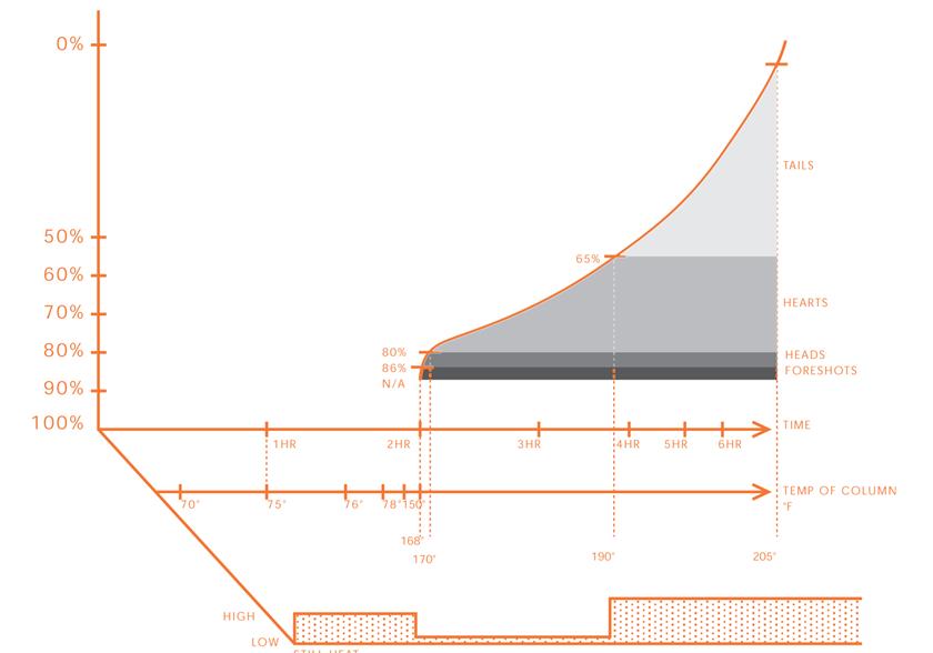

В ходе второй перегонки (the spirit run) температура растет и продукт, выходящий из холодильника, постоянно меняется. Первые капли дистиллята имеют очень высокую спиртуозность, но она постепенно падает в течение всего погона. Рисунок ниже показывает, как примерно производить разделение на фракции, но необходимо постоянно помнить, что каждая отдельная перегонка не похожа на другую и полагаться прежде всего на свои ощущения. Первоначально лучше устанавливать размеры «сердца» заведомо меньше, а по мере обучения и накопления опыта, постепенно расширять границы, в которых происходит отбор виски.
Когда ваши пронумерованные емкостью будут наполнены, перегонка как раз должна достигнуть стадии «хвостов». На этом этапе можно опять прибавить нагрев и отобрать примерно 1,5 л хвостов, или продолжать их отбор, пока содержание спирта в струе не станет 5% и меньше. (И опять, не стоит сильно полагаться на показания ареометра, ошибка может быть слишком велика.) Во время этой стадии процесс перегонки уже не требует такого пристального внимания, однако отходить далеко не стоит, т.к. нужно контролировать температуру холодильника и следить, чтобы приемная емкость не переполнилась.

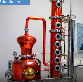

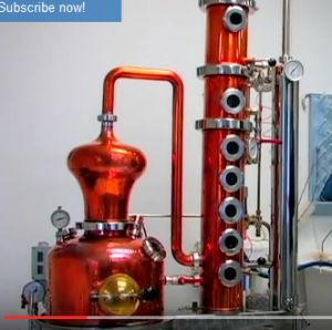

В тексте встречается как "pot still" так и "column". Конструкция, я думаю, общепринятая для американских винокурен, где пузатый аламбикообразный куб с ретортой вверху соединен с колонной из 10-15 колпачковых тарелок с возможностью отключения некоторых из них.
Вроде такого:
Только, вероятно, все же побольше.
Впрочем, я еще погляжу по картинкам.
Вот, кстати, одна из компаний, производящих оборудование:
http://hbscopper.com/

Да, оно и есть.. но это для мини-винокурни вариант. В серьезных винокурнях все иначе, колонны в процессе минимум две.

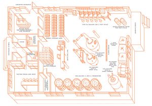

Не лишенная интереса схема мини-винокурни. Схематичное изображение аппаратов присутствует.

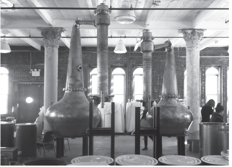

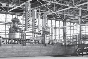

Фото из книги:
Подпись гласит, что это винокурня St. George, находящаяся в переоборудонном ангаре в Аламедо, Калифорния. Основана в 1982 году.
А вот это фото аппаратов самой Kings County Distillery.
Надпись гласит: Новые медные перегонные кубы в Kings County вскоре после их прибытия из Шотландии.

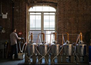

А вот это их test stills. Я так понимаю готовый вариант для повторения свойств pot still.
