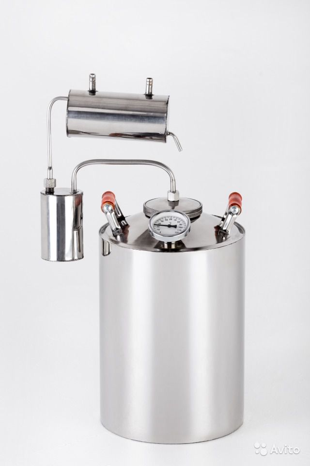

У меня сейчас в наличии подобный аппарат
У него большая крышка и на ней байда соединяющаяся на резьбе с трубкой холодильника.
Хочу отдать токарю что бы он высверлил в середине крышки дырку под американку 35 11/4". Но при этом хотелось бы оставить возможность подключать старый холодильник от дистилятора, чтобы перегонять  СС.
Подскажите - Как ловчее приладить холодильник от дистилятора? И как называется эта байда которая приварена к крышке для подключения трубки холодильника. Что-то ничего подобного, по внешнему виду в интернете и магазинах найти не смог. Там пимпочка с внешней резьбой и конусом на конце.

Схема Вашего дистиллятора  неудачная. Змеевик не лучший вариант, но находящийся в горизонтальном положении вообще жесть. Для использования его , как дистиллятор нужно выкинуть сухопарник, он ничего не дает. Прямо к выходу куба соединить змеевик, только трубку изогнуть так, чтобы змеевик имел вертикальное расположение. В этом случае не будет застоя дистиллята в витках спирали, а вытекать она будет ровной струей.
Но в этой схеме есть недостаток, это тонкая трубка выхода из куба. Если брага при кипячении будет пениться, то она полезет в отбор. Чтобы уменьшить этот эффект нужно к выходу куба сначала вертикально поставить трубу, какая есть, а к ней уже привешивать змеевик.

Константин Б, Оставляйте куб, остальное в печь. Я без токаря, болгаркой выпилил резьбу, потом конусным сверлом рассверлил до нужного диаметра, шуруповертом. Под крышку 2 прокладки из форм для выпечки.
al, Константин Б, я тоже так думал, только там не змеевик, а z-образная загогулина (на форуме пилил кто-то), поэтому он висит горизонтально, вход сверху, выход снизу. Этот холодильник крайне опасная штука. Помимо того, что он нихрена не утилизирует, у него трубочка 4мм, его зернышком заткнуть вообще без проблем.
Тогда это вообще в "носу ковыряться". Сделать прямоточник рублей 600 со всеми комплектующими. Гнать можно будет с бешеной скоростью.

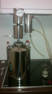

Прошу совета у специалистов.
Возможно ли (и есть ли смысл) переделать этот аппарат
чтобы:
1.) Получать СС?
При нынешней перегонке как-то не быстро всё происходит, хотя м/б из-за того, что пытался фракции  тщательно отбирать...  *SCRATCH*
2.) На основе этого куба (12 л.) собрать РК?
Re: Как переделать куб от магарыча под РК сохранив возможность дистиляции
Лучше сразу второй вариант.
При первом перегоне фракции не получаться на нем, наверное, в инструкции про них Вам нашептали.
Для сс возможно можно использовать холодильник, если обеспечивает полную конденсацию пара.
Т.е. две баночки которые сверху выкидываем, оставляем последний холодильник. Надо посмотреть проход когда порежете, если мм 6-8 то вполне хватит(я думаю). Если мм 4 ре, то тоже в утиль.

у похожего аппарата холодильник никакой, если перегонять покапельно то он ещё более менее справляется а для перегонки браги на СС при большой скорости охлаждение он не даст нормального, СС будет горячим.
Ко мне подходили с просьбой в варить трубку для термометра в сухопарник и переделать холодильник, так вот там трубка идёт на прямую, поэтому большая скорость погона ему противопоказана.
Аппарат в точности как на первой фотке, но и ваш из той же оперы.
С вашего аппарата можно оставить куб и верхнюю гайку, всё остальное ценности не представляет ИМХО
Если только корпус из под сухопарника или холодильника куда то пристроить у будущей колонне

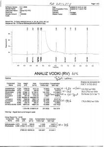

Итак, пришли анализы напитка, сделанные на моём "огрызке", но по новой методике (я уже выступал недавно)
Смотрите, что получилось.
Как видите, получился шикарный дистиллят, если сравнивать с коньяком. Он намного чище.
Воот!
Супер!

Плита у меня - панель (стеклокерамика). От её поверхности до потолка - 1730 мм., высота куба "Магарыч" - 350 мм. Мощность передних конфорок (посмотрел в интернете): D 125/215 - 0,7/2,1 kBt; D 150 - 1,2kBt
Для начала мне нужно понять пойдёт ли мой бак на 12 л., или искать пивную кегу (к примеру). Это первое, от чего можно уже будет отталкиваться.
Далее, как мне кажется (будет гораздо удобнее дальнейшая эксплуатация РК), лучше как-то установить туда тэн, с возможностью регулировки его мощности.
Потом уже определяться с высотой и диаметром колонны... из серии - необходимо/достаточно...
Как-то так, пошагово...
Правильное направление мыслей?
Буду рад вашим советам, уважаемые.
