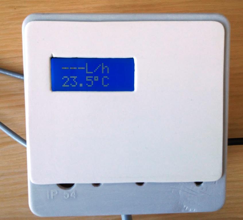

Перегнал вчера 30 литров патоки на сс., запах хороший выход примерно 9 литров, спиртуозность не проверял.
Заодно использовал контроллер для воды
Контроллер расхода и отключения воды на базе YF-S201 немного добавив функций. Вывод показаний скорости потока воды, температура воды на выходе, и еще датчик температуры пара при дистилляции либо в кубе.
В принципе меня устраивает. 100 л/час нормально показывает, так как я для дистилляции его и делал.
