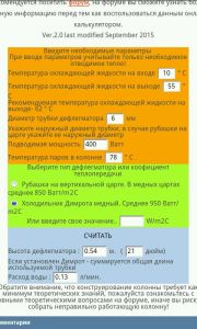

и насчет дефа, в калькуляторе надо галочку на димрот поставить, 39-ю см не отделаться :)
Вроде считал именно димрот.... Галочку там ставил.... Но еще раз пересчитаю)

Саня, а на какую мощность если не секрет? У меня по калькулятору на 400Вт и то пол метра вышло..
Высота дефлегматора 2,69м. ... При мощности в 2000ватт... Вы абсолютно правы... Я вместо диаметра трубы встали диаметр рубашки - 55мм....А я подумал что 39 см. Это в  длина намотки димрота.... И сколько стоит намотать трубки? 3 - 3,5 метра?
