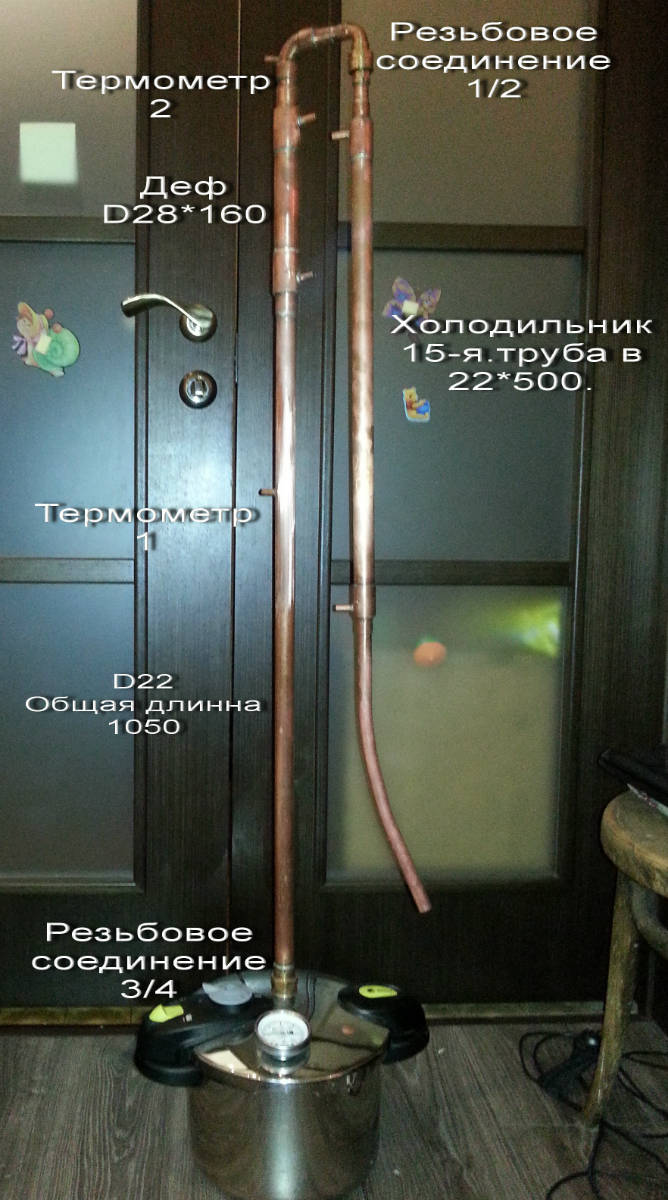

Собрал тренировочную бк.![]()
Скороварка 6литров.
Охлаждение регулируется краном от балона с фреоном.

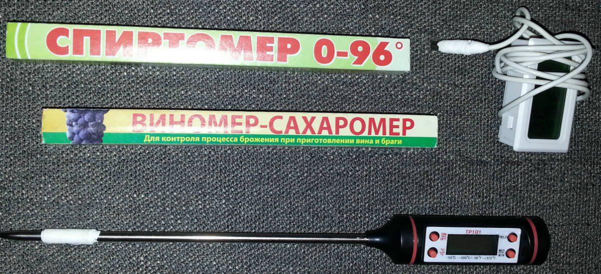

Прикупил любительских приблуд.![]()

При втором перегоне оказалось, что деф большой, охлаждение покапельное. И запах..... Плитка еще, киловатт с биметалическим регулятором, но енто со временем. Отобрал грамм двести(умаялся с охлаждением), разбавил, стоит на балконе. Что делать даж не знаю.
Вот собственно и первый вопрос, что за запах? Описать не могу, да и насморк чутка, но не запах самогона(сивушный). Давал жене понюхать, часть уксус, часть говорит даже ничего.

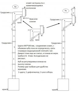

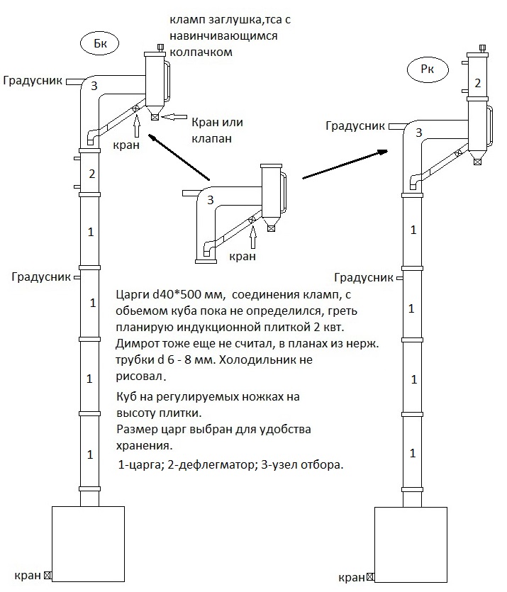

noyna, а вторая картинка- это кто?
Бк, рк. Это пока так, к изготовлению, я думаю, много поменяется.
