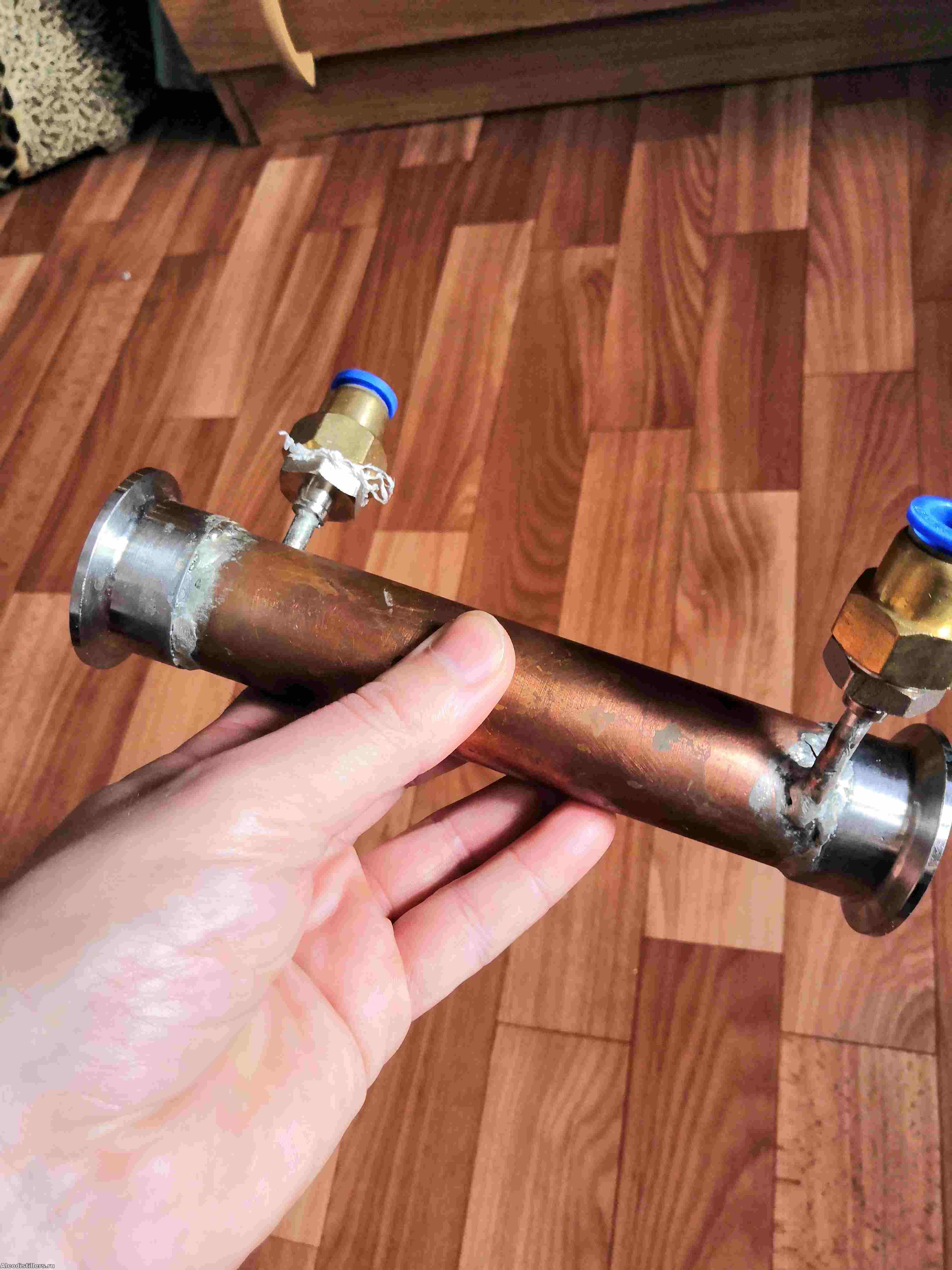

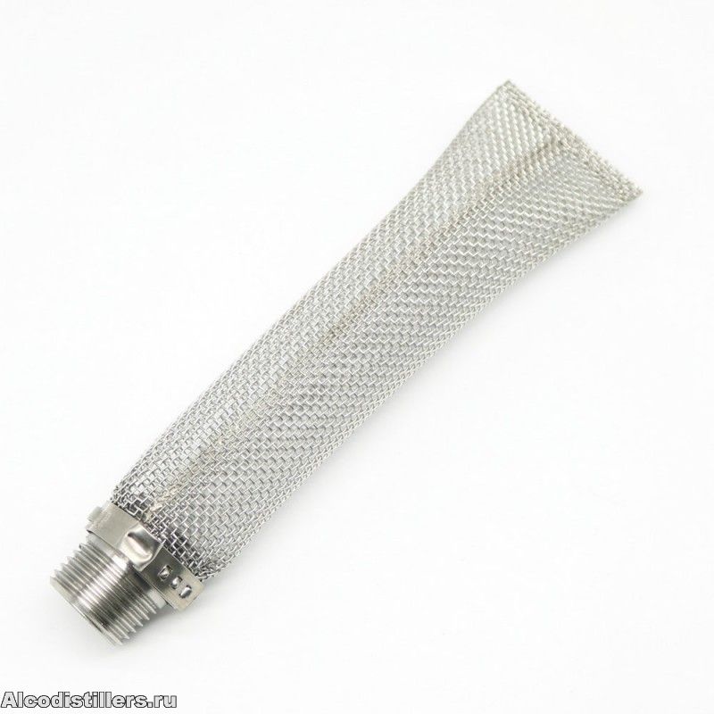

А если внутри дефлегаматора разместить фильтр для сусла "базука" наложив в него то чем мы хотим ароматизировать будет ли в этом толк? Вводные данные: спирт после РК, дефлегматор сам не подключаем, хотя наверно можно и подключить для укрепления, тоже вопрос..

    size: 213.68Кб type: jpg
    size: 212.7Кб type: jpg

Artem777, главное, чтобы проход для пара остался, а то каааак....  *POKUS*
Там места мало, лучше в куб подвесить. И смотря что туда наложить, а то можно и масел нацеплять.

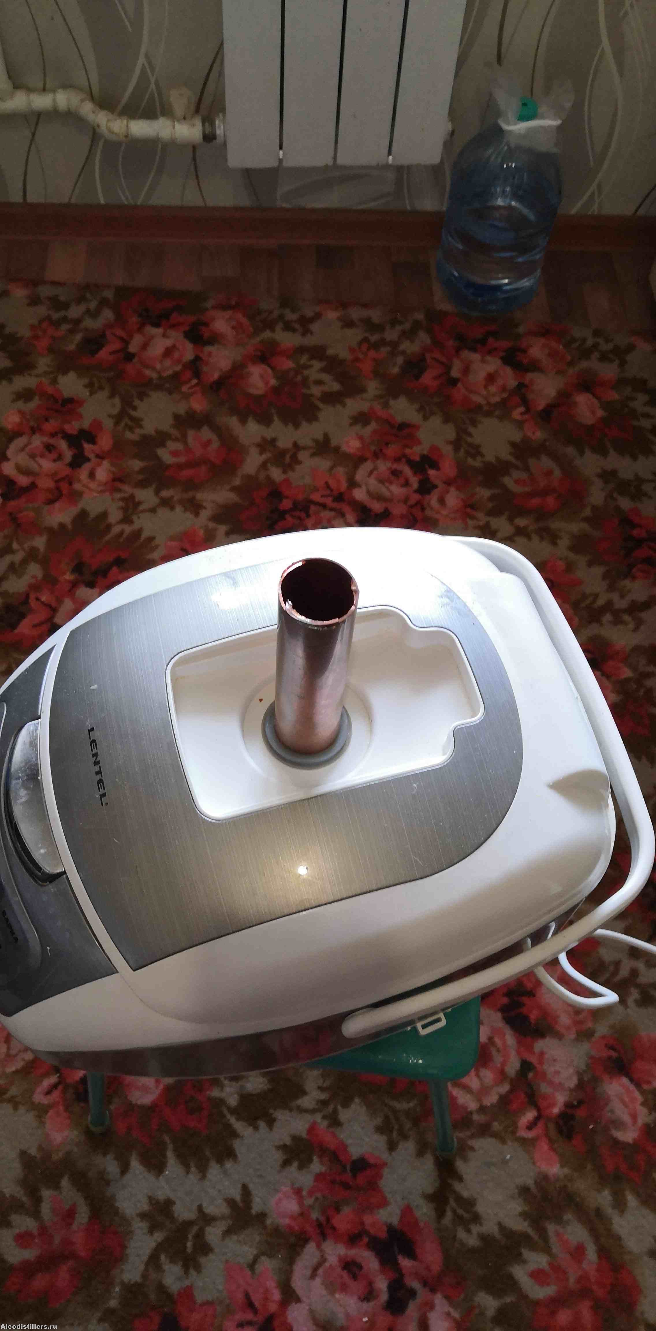

Пока решил приспособить мультиварку для производства ароматные напитков, идеальное соединение с 35 трубой. Но с паровой ароматизацией обязательно попробую в будущем.
