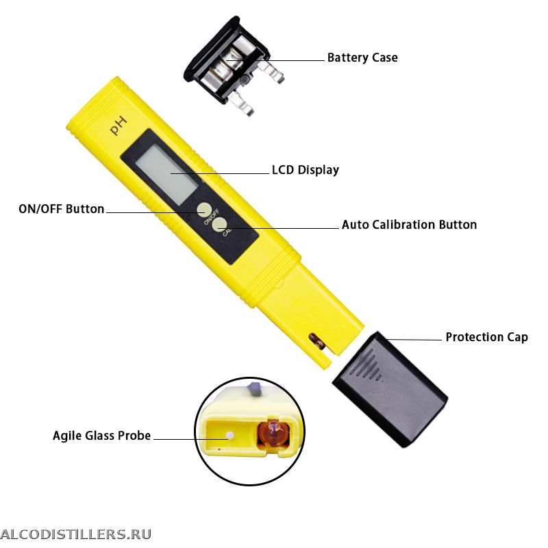

anfimychev ©:
оба прибора без калибровочных винтов и отверрток
поищите как калибровать PH метр  кнопкой "CAL".

anfimychev, фото прибора со всех сторон, особенно качественно где отверстие.

77 (2018-06-14 11:35:38 отредактировано Konster)
Re: pH-метр, прибор для измерения уровня pH вин и сусла
Какое интересное сокращение
из песни слов не выкинешь. и вероятнее всего прибор был приобретен на али и скорее всего такой .
приветствую! спасибо за информацию!!! да действительно кнопка cal присутствует и информацию как калибровать нашел... спасибо! а тдс-метр получается откалиброван..
нет не утек... откалибрую выложу...
Калибровка:
1.Включите рН-метр
2. Удаление каждого буферного раствора в 250 мл дистиллированной воды
3. Погрузите электрод в решение PH 6,86 (при температуре 25)
4. Нажмите кнопку “CAL” (калибровка) на 5 секунд и выпуск
-Дисплей начнет мигать 6,86
-Подождите, пока дисплей не остановится.
Смойте электрод дистиллированной водой и высушите его с помощью фильтрующей бумаги.
5. Погрузите электрод в решение PH 4,00,
-Нажмите кнопку “Кэл” на 5 секунд, затем нажмите и Освободите сразу во второй раз
-Чтение начнется мигающий 4,00
Смойте и сушите электрод с дистиллированной водой, как и раньше.
6. Место метр назад к буферу решение Тесты калибровки. если неправильно, пожалуйста, повторите калибровки
7. Если приблизительный PH вашего тестового раствора известен как выше 7,0, калибровка счетчика с использованием 6,86 и 9,18 раствора. Чтобы сделать это, пожалуйста, следуйте калибровочной карте, третьим шагом является метод калибровки на 9,18 точек.
Вежливое напоминание:
Если тестер использовался или откладывал долгое время: повторите его.
При открытии корпуса аккумулятора или Замените аккумулятор: повторите его.
Стеклянная колба электрода хрупкая. Не прикасайтесь к нему жесткими инструментами и пальцами, отсасывайте воду на нее мягко при чистке.
