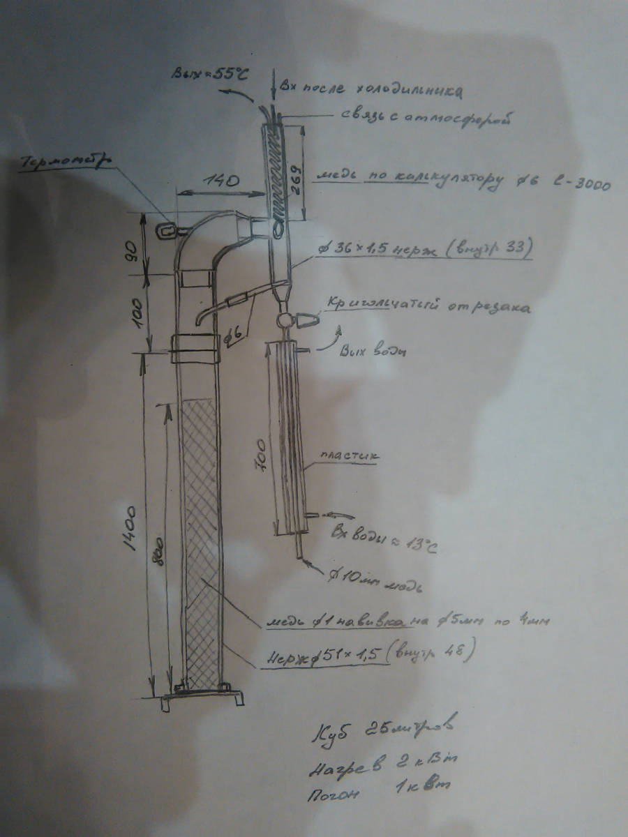

Господа гуру, начал сборку колонны покритикуйте, а то терзают смутные сомнения. Заранее благодарен.

Re: Поехали!!!
Переход с 48мм на 33мм не пойму как себя поведет. И размер димрота, мне кажется многовато для 1Квт.

Re: Поехали!!!
cilv1 ©:
Ускорение потока пара получится.
cilv1 ©:
Так посчитай чтоб не казалось.. учти что заужение и прибавь процентов 20 на всякий..

Re: Поехали!!!
Димрот лучше бы не опускать в горизонтальную трубку.

Re: Поехали!!!
Точно, не зря казалось в калькулятор ставил Тводы без учета нагрева в прямоточнике и получил уже запас в 45%. С ускорением потока тоже все понятно, просто не понятно как скажется на работе колоны, но думаю не сильно. Это первая колона до этого гнал только на Магарыч Машковского, пока не зашел на ваш форум
16 (2015-11-08 10:51:41 отредактировано )
Re: Поехали!!!
Замечание правильное, сосок должен быть на верхнем уровне с тройником. Да, и поменяйте обязательно вход с выходом воды у димрота, иначе будет переохлаждение флегмы.
И трубку возврата желательно бОльшим диаметром сделать, 8-10 мм.
А че насадка у вас при длине царги 140 см, всего 80 см? Делайте на всю длину царги, разделение будет лучше. Да, и если колонна еще не собрана, то отрезок длиной 10 см, куда вставлена трубка возврата, лучше укоротить раза в 2. Так же длину в 14 см тоже лучше укоротить, трубка возврата станет короче, значит переохлаждения флегмы будет меньше.
Ну и про стакан отбора не забывайте, объем 35-50 мл.
Температура воды на входе у вас 13 гр С, это зимой? А летом будет градусов 25, не меньше.
cilv1 ©:
Да в допхолодильнике она не успеет нагреться, так что для подсчета длины димрота это не нужно учитывать. Думаю, оставьте длину димрота пока как есть.

Re: Поехали!!!
Спасибо огромное. Тводы и зимой и летом ровная своя скважина под домом, может быть чуть ниже но не выше это точно. Размер 14 см размер угла готового, а остальное изменим без проблем. С насадкой нет проблем эмальпровода хоть завались, только геморой с лаком. Вроде видел такую тему на форуме, поищу.

Re: Поехали!!!
cilv1 ©:
А что мешает использовать мочалки из нержи?
А что за угол такой интересный? Что у него в торце за розочка такая? Сам угол, судя по верхней картинке, 9 см.   По второй картинке, нижней, левая сторона угла, та что около линейки, она пойдет в царгу? А вот вместо розочки справа, туда бы сразу тройник с димротом и затолкать. Или розочка не съемная? Тогда для чего она?

Угол от поручня, то что около линейки вставляется в царгу и поэтому 90мм, розочка вырезанный переход под трубу 36 мм нужно проваривать лепестки и приваривать трубу особо не тороплюсь не решил с соединениями

Бинго, оно и есть D-51, чтоб ему пусто было
