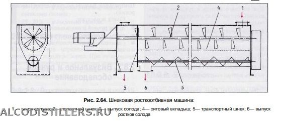

Судя по Кунце, раньше примерно так и отделяли на производствах без лопат.

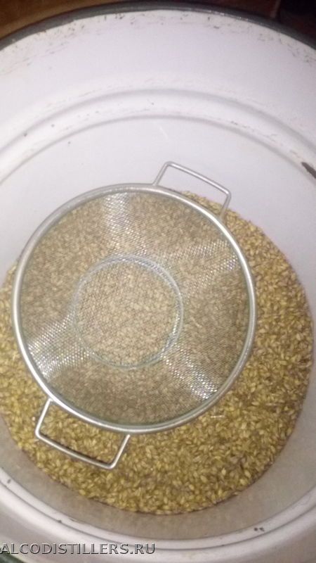

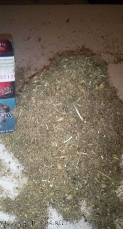

Такой мешалкой для дрели,
Нормально отбивает ростки и корешки, но солод должен быть уже высохший.
Мешалка зерно не крошит.
Покрутить дрелью или шуруповертом, в разные стороны несколько минут.
Потом сквозь сито просеять. Чем больше будет сито, тем удобнее.
А вот с ведра отходы.

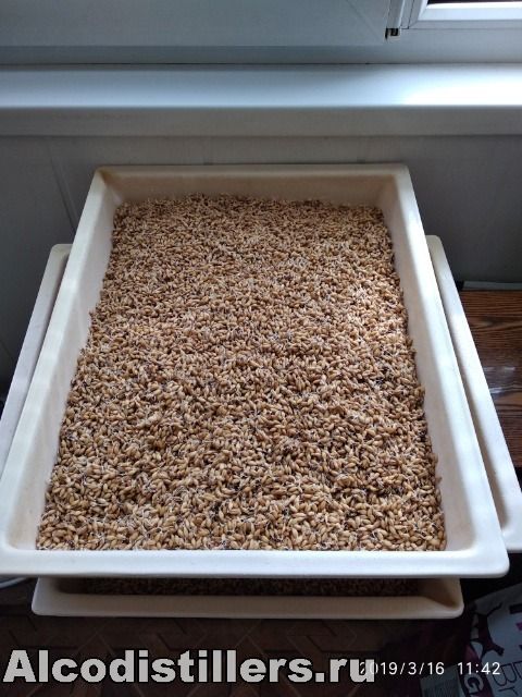

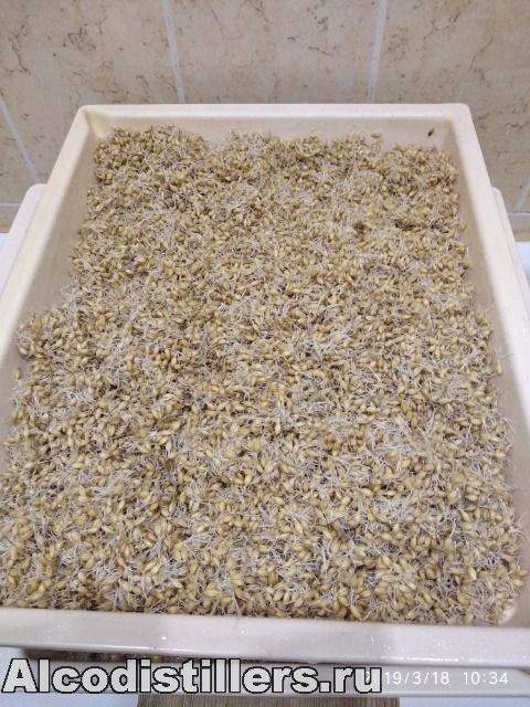

Всем добрый день! Очередной раз убедился, что проращивать зерно на солод в прохладном, а то и в холодном месте гораздо удобней и переживаний меньше. Зерно проклевывается, прорастает как-то равномерно. Только по времени не за 2-3 дня, а 6-7 дней у меня получилось.
Во вторник, на той неделе(в ванной комнате)замочил 4,5 кг ячменя,чтобы к субботе получить солод,но вечером узнал,что на выходные приезжают родственники. Лотки с зерном вынес на лоджию и приоткрыл окно,благо минусовая температура держится.Два раза в день ворошил,смачивал и прикрывал влажной тряпкой. Очень хорошее проростание, практически 100%. Сегодня расколупал или снял шелуху с зерна, росток подходит к середине зернышка. Завтра с утра можно заняться затором. 8 кг пшеничной дробленки есть.

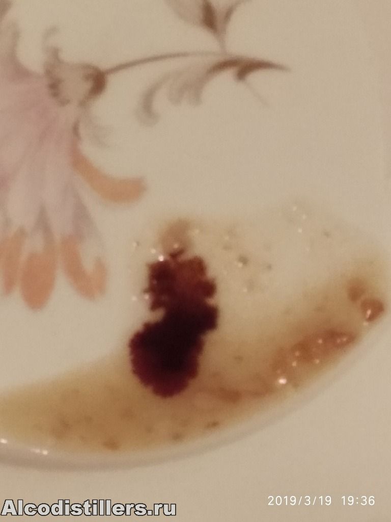

Добрый день! Хочу продолжить свой не большой опыт с зерновыми. Пророщенный солод

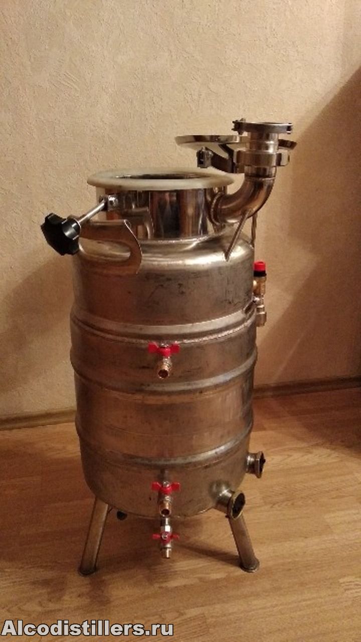

4 кг, перекрутил на электро мясорубке,получилась просто огромная куча и приятный свежий запах от того,что прорастал на холоде. Когда растет в ванной не так. Нет не кислый,но что-то около. Варил 8 кг пшеничной дробленки,гидромодуль 3.5 в 50-ти литровом пвк, который я  все-таки взял.0.5 кг солода положил в затор для разжижения.
Однако удобно варить на пвк.Изредка помешиваешь и не думаешь о пригаре. Довел до кипения и где-то 1 час варил,убрав мощу с 3 Квт до примерно 900 Вт. Вот такая густая получилась кашка перед осахариванием.
Запустил солод (делал солодовое молочко,к 4 кг солода 4 литра воды),через,буквально 5 минут каша стала пожиже.Укутал и ушел на 4 часа. По приходу, температура с 64* упала до 62* и каша стала жиденькая, жиденькая. Замерил сахар 19 brix,проба на йод прошла успешно.
Остудил водяной рубашкой до 27*, запустил дрожжи. Через 20 минут все забурлило. За ночь самонагрелась до 36*. Понизил до 28*.

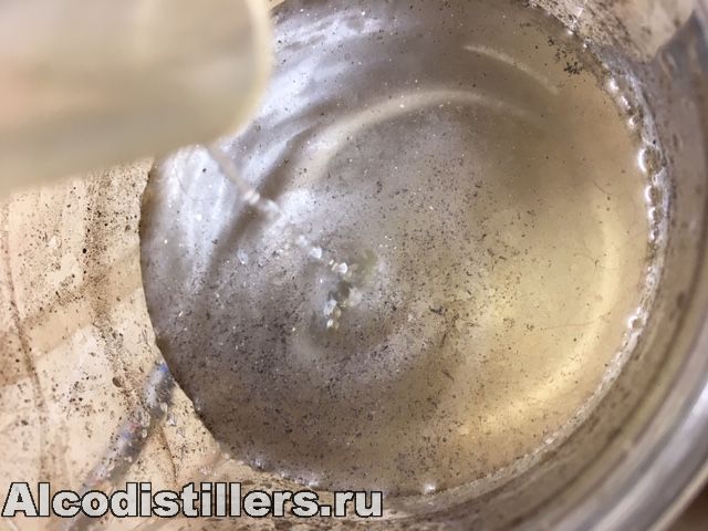

Почему то СС получился с желтоватым оттенком и после где то 35-ти% в струе пошла мутность(как обычно) но с какими то чечными, жирными вкраплениями и под конец погона я и стакан мерный(для АПС) вывозил как «мазутом» и кувшин мерный (пробовал отмыть с моющим средством кувшин, так не очень то и отмывается! Придется наверное спиртом отмывать…  это что за гадость такая? подозреваюЖК? Или я чего учудил….
