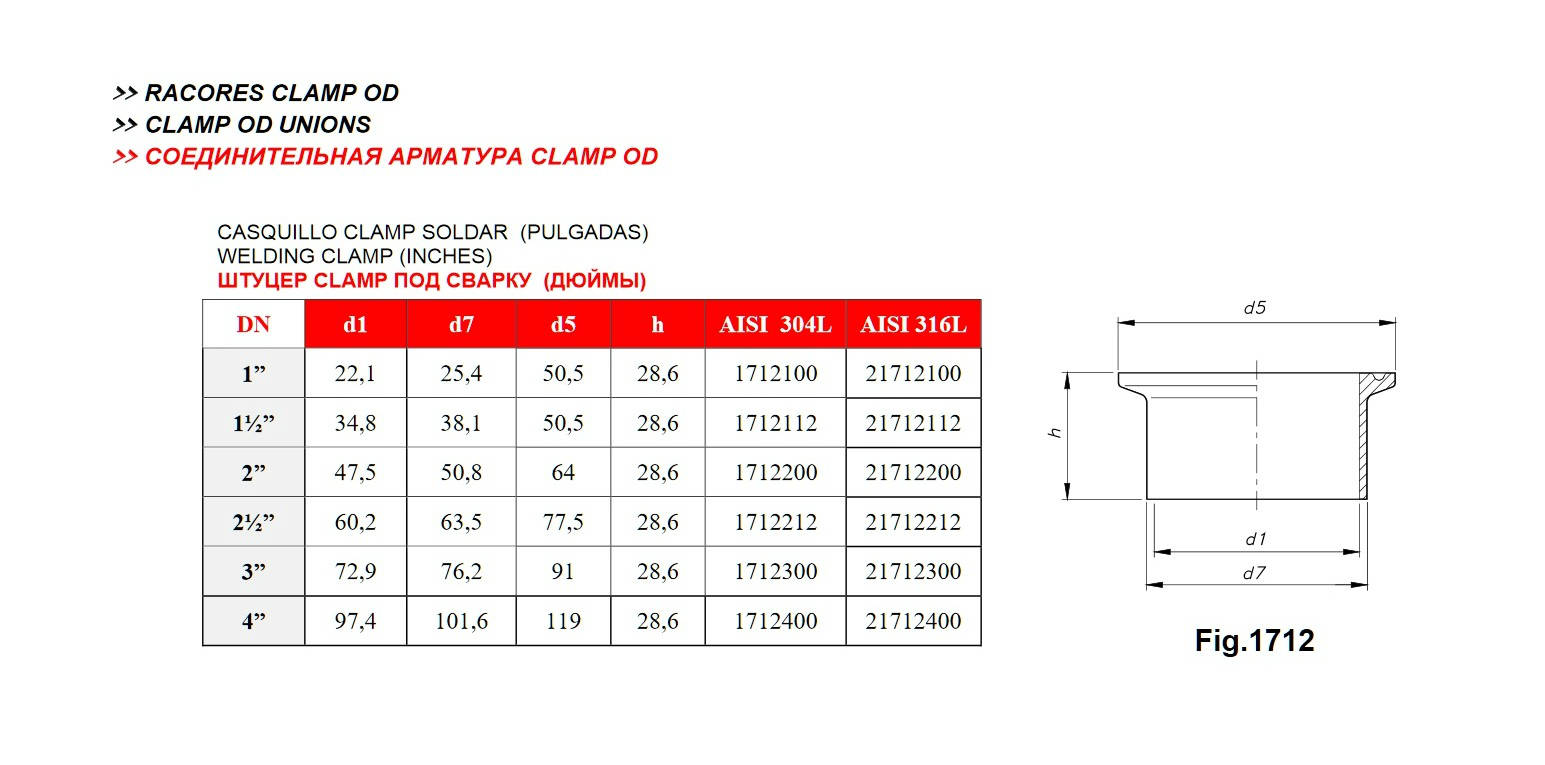

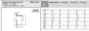

Кто работал с трубой нержавейка 38х1.5 мм подскажите. Паять кламп вот такой
Ничего больше не нашёл подходящего. Есть DN и OD . Запутался с ними. Кто вживую их видел?
Да хоть кто нибудь реальные размеры соего клампа выложит. Помогите.
У меня труба 42мм - на нее брал клампы на ибее 45мм (1 3/4 дюйма). То есть 45 у этого клампа внешний, 42мм внутренний диаметры...

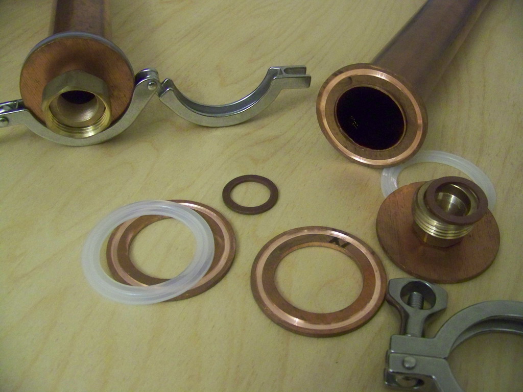

может кому пригодится, по фото можно понять как сделать кламп самому![]()
колечки вырезаются из листовой меди толщиной 3 мм. я вырезаю водорезкой, канавки делаю на токарке, дальше пайка оловянным припоем. не имей 100 рублей, а имей 100 друзей)))
со всеми операциями может справиться обычный токарный станок.
такой кламп получается дешевле покупного, даже если делать из нержи
При условии наличия токарного или "100 друзей"-кто-то по любому будет с токарным.
Хороший вариант, хоть и не самый простой.
