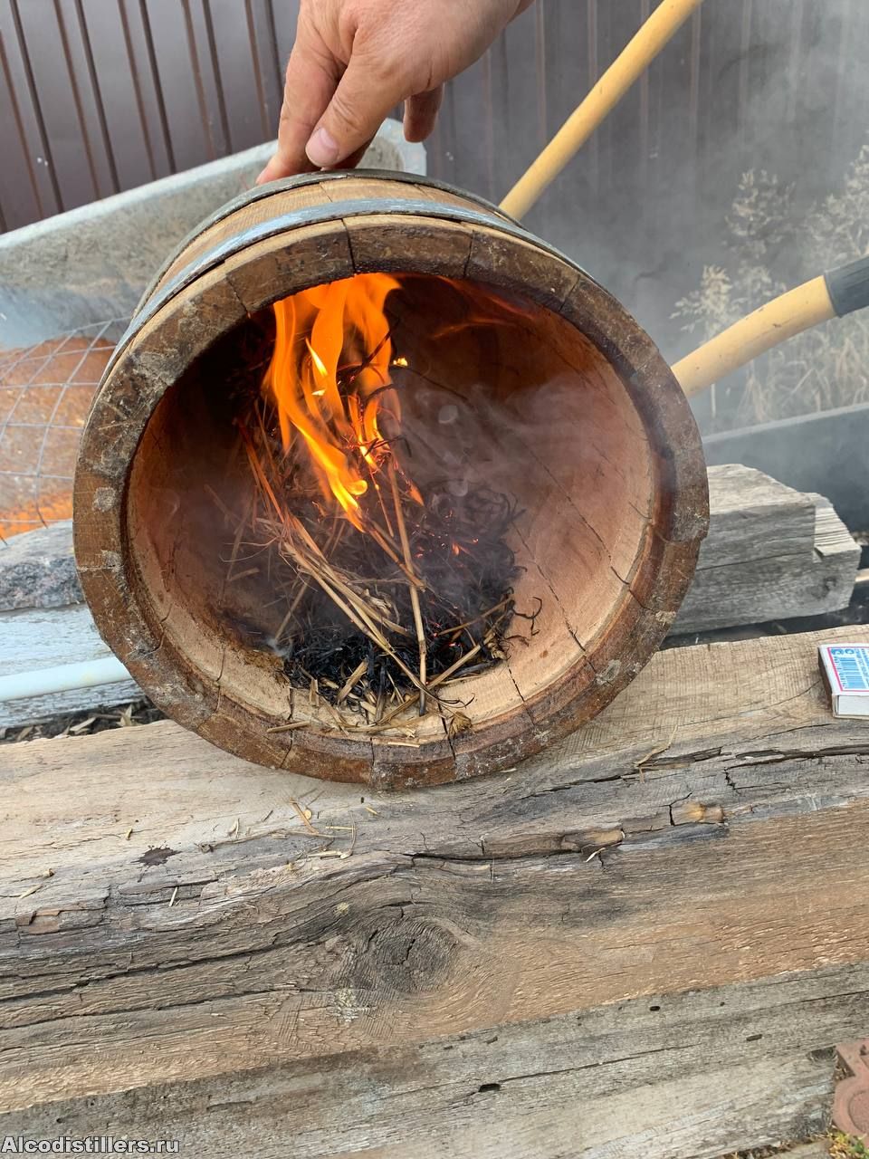

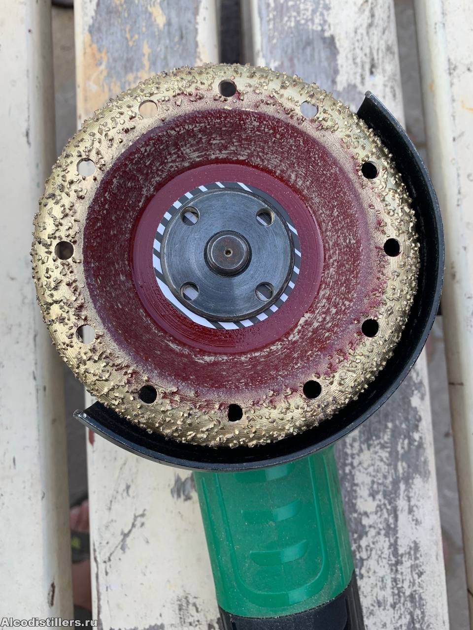

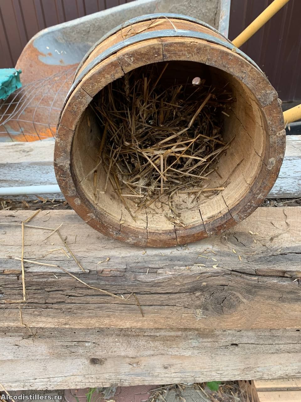

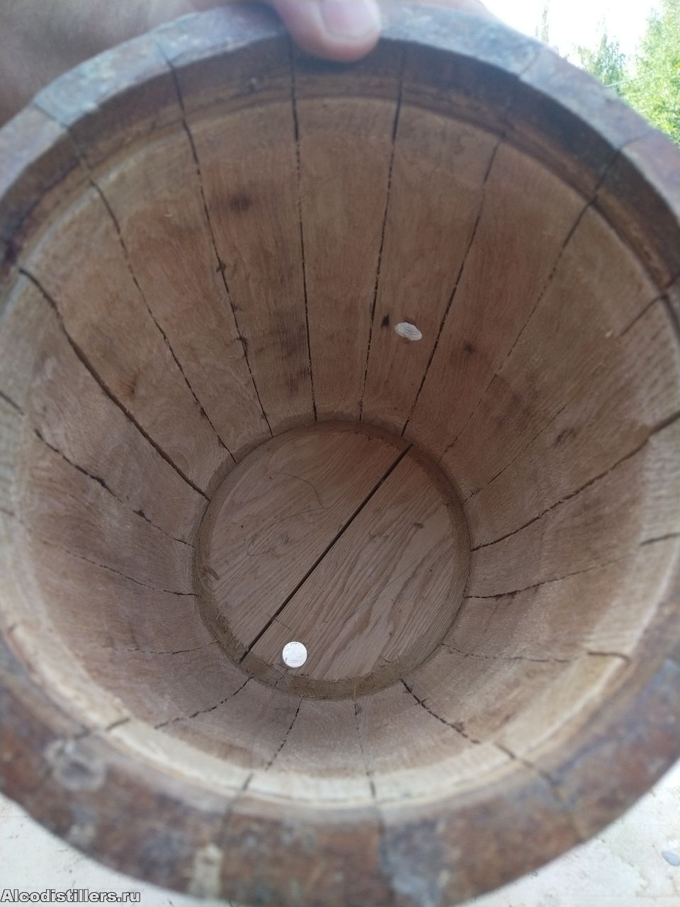

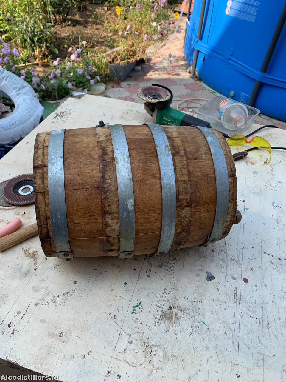

Давно хотел обновить(ободрать,обжечь) свою десяточку! И вот настал сегодня такой момент что и у меня время есть и у нашего коллеги !
Обдирал этим
Вот так ободрал,сколько в мм не знаю
Вот так соломой обожгли,собрали !
Пока ещё не заполнял водой,продукции пока нет! Вообщем получилось вроде нормально, спасибо за помощь Valerich

Аркаим ©:
так соломой обожгли
Ух.. Читал, что солома не подходит, ни как.. Вонищу вроде остааляет..
318
Re: Бочки
Веня, вроде не воняет соломой, пахнет горелым деревом.
319
Re: Бочки
Веня ©:
Бондари раньше обжиг делали сухой лозой виноградной. Но судя по объемам производства всех виноградников не хватит на обжиг бочек. Поэтому на больших производствах используют пропановые горелки.

Re: Бочки
