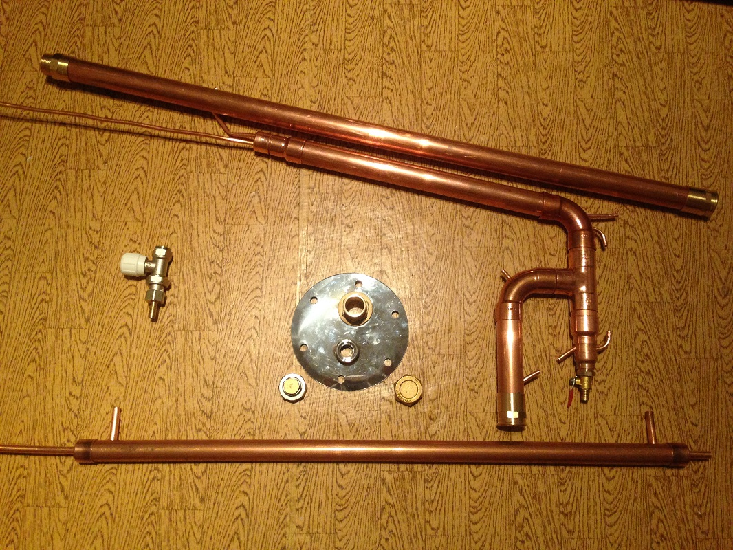

Lemon ©:
Осталось:

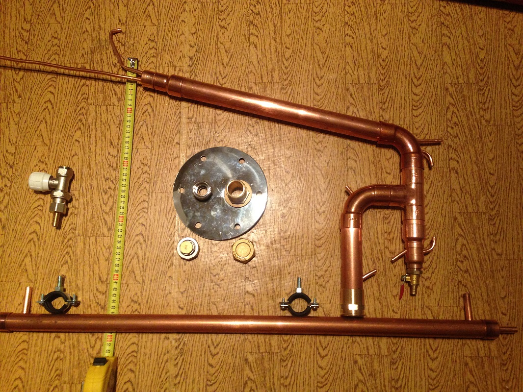

- просверлить отверстия под змеевик дефлегматора (диаметр 6мм)
- просверлить отверстие в дефлегматоре под выход в атмосферу (диаметр 6мм)
- просверлить отверстие под термометр (диаметр 6мм)
- просверлить отверстия под уровень (диаметр 10 мм). Буду сверлить после пайки.
- просверлить отверстия под трубку возврата (диаметр ?? мм). Буду сверлить после пайки.
- сделать царгу разъёмной
Длинными зимними вечерами закончил последние приготовления: осталось только промыть, зачистить места соединений и спаять.
Общая высота аппарата - около 145 см.
Высота дефлегматора вместе с узлом возврата и отбора получилась 45 см.
Царгу сделал разъемной, чтобы удобнее было её мыть и набивать.
Нижняя часть царги - 100 см

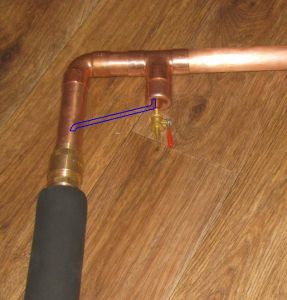

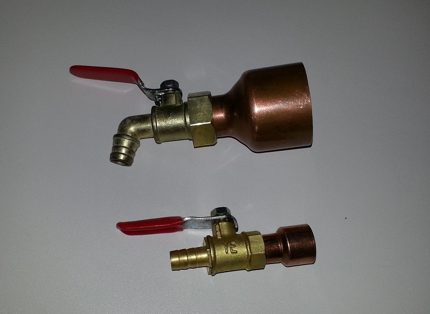

Посоветуйте, какой вариант предпочесть? В наличии пока детали для обоих. лишнее хочу сдать в магазин. И в правильном ли месте трубка возврата в обоих вариантах?
Трубка возврата правильно, только не забываем силикон,чтобы контролировать возврат. Вариант это уже на ваше усмотрение то ли заглушка или переход. На переход можно кран отбора накрутить вот посмотрите Иван показывал Комплектующие.

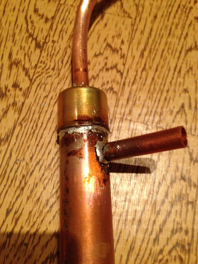

Lemon ©:
Вчера попробовал паять: грел промышленным феном и паял обычным паяльником.
Оказалось немного сложнее, чем представлял себе.
Первый блин пока комом: холодильник пропускает воду в месте пайки.
А ещё тяжело нагревать одно место пайки, а рядом другое - уже спаянное...

Lemon ©:
Плохой прогрев- плохая текучесть олова. Флюса тоже можно не жалеть... чистое олово всегда течет хуже ПОСов..
ПОСами паять нельзя ... хотя внешнюю рубашку холодильника можно, там нет контакта с продуктом.

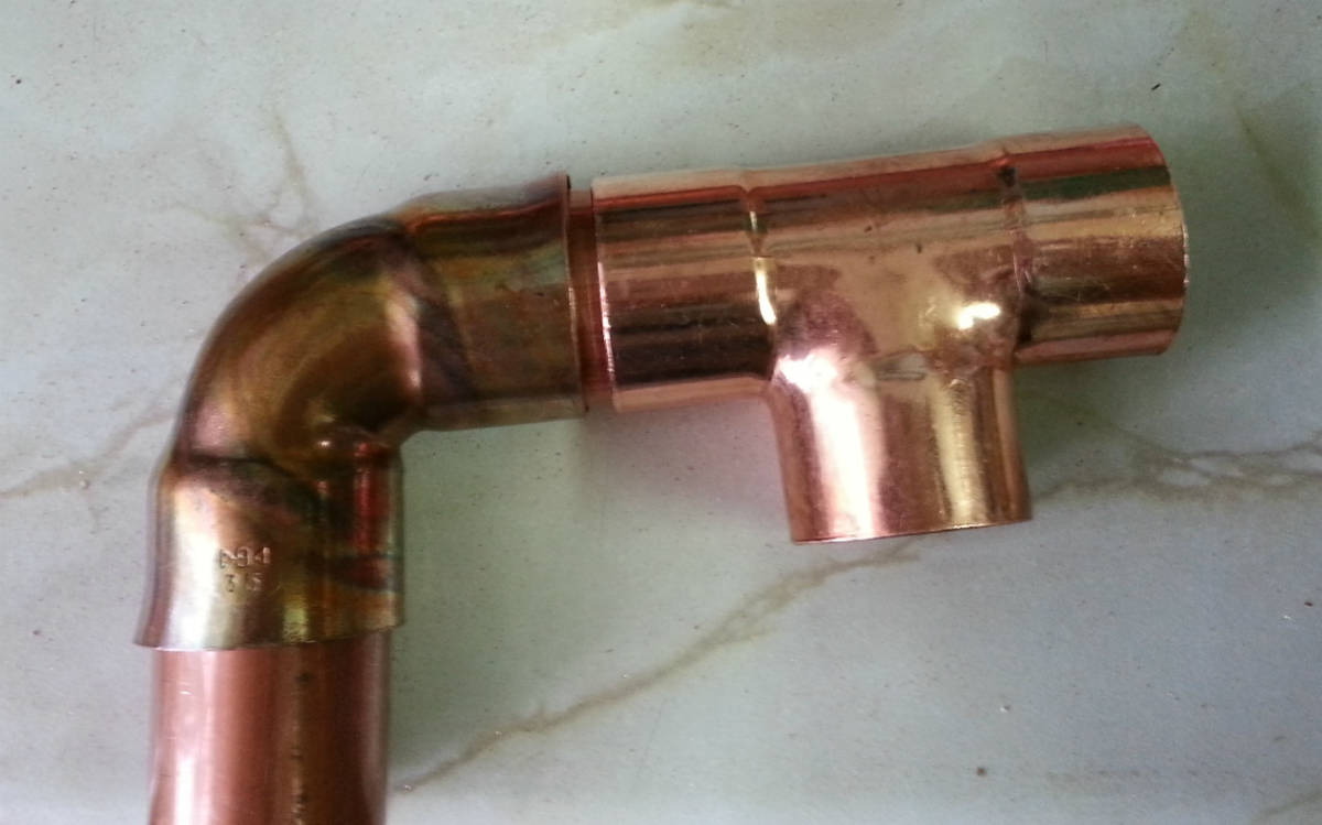

После посещения магазина варианты получились такие:
ну т.е. второй вариант - вместо кранчика на верхнем фото прицепить нижнюю конструкцию.
Пока склоняюсь (спасибо, Иван) к "верхнему" варианту на фото. Хоть краник и загнутый (прямых не было), но с помошью силиконовой трубки соединить его с холодильником не проблема.

Аркадий Литвиненко ©:
1/2 кран довольно неудобен для плавной регулировки отбора...придется потанцевать.. там при минимальном открытии уже хорошо побежит, нужно натренироваться так, чтобы регулировать до одной капли в секунду.  На 1/4 проще, там сам шар меньше.

Вот же... сплошные недочёты :( Ок, ещё раз спасибо. Соберу на 1/4.
Если про ссылке перейти, там есть фото.... с размером крана и коротким рассказом как его можно легко прикрутить.
177 (2014-12-05 22:39:19 отредактировано Аркадий)

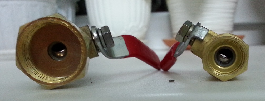

Извиняюсь, разглядел. Отверстия одинаковые. Шарики, на мой подслеповатый взгляд, судя по радиусу, тоже одинаковые.
Подтвердите, пожалуйста, или опровергните:
P.S. Ходил я по ссылке, неоднократно. Но я купил краны с внутренней резьбой. Увы, в момент покупки не вспомнил про ссылку.

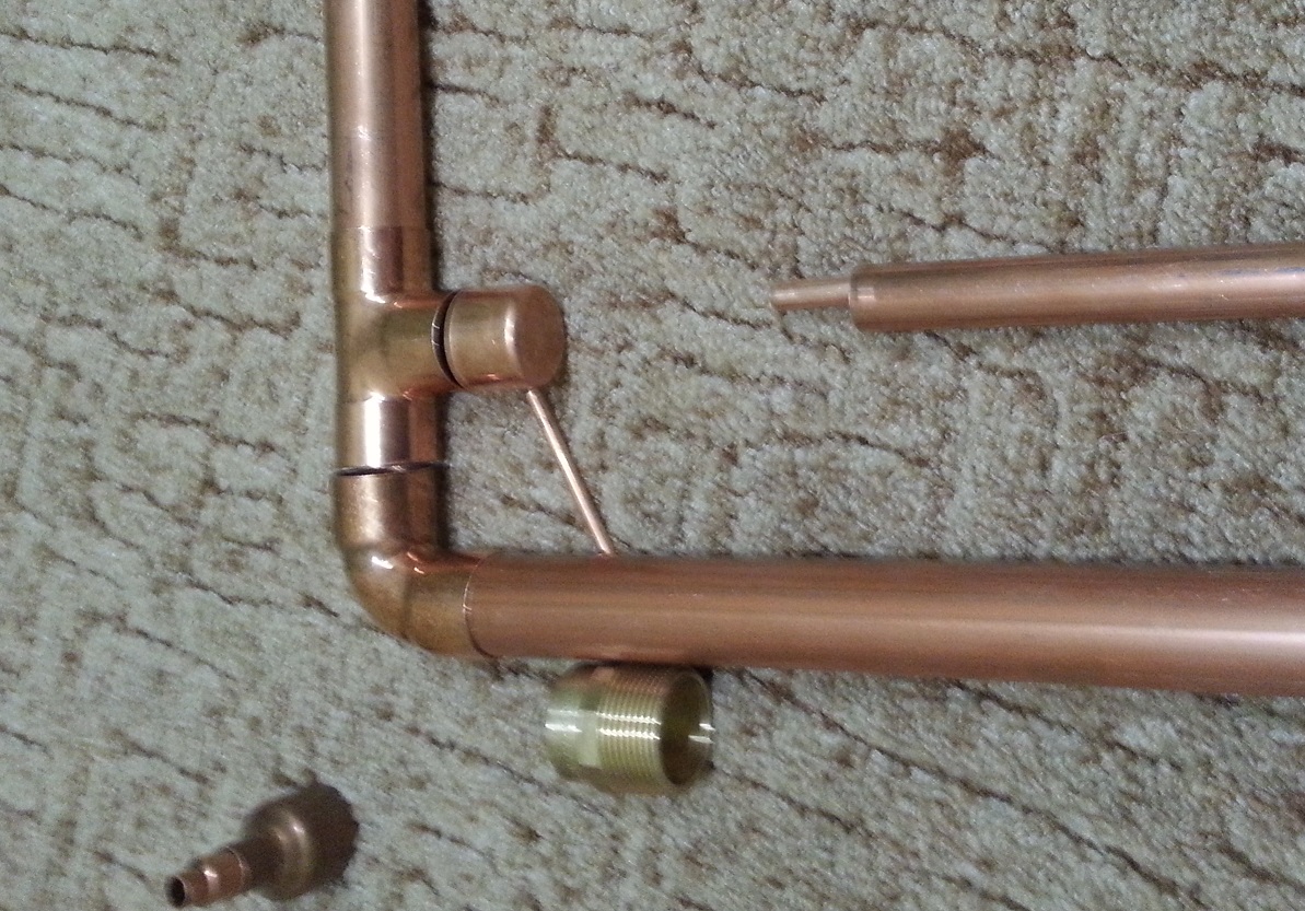

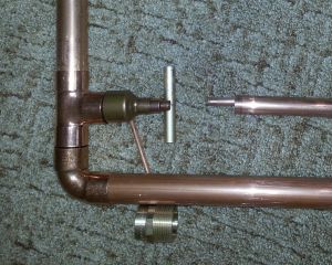

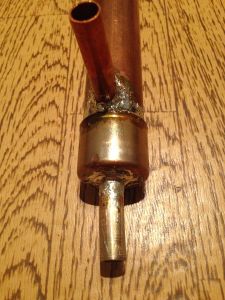

Достаточно ли будет такого угла? Покупать уголок 135 градусов и терять высоту не хочется.
Грел два раза, подолгу, аж горелка плеваться начала, трубы внутрь вальцуются. Но удалось лишь некие овалы создать, угол практически не изменился. В овалах щели прутком медным заложу и запаяю.
достаточно.
180
Угла достаточно...единственное что лично мне не нравится- это узел отбора под углом, но это уже мои капризы... на качество работы колонны это никак не скажется.  А чтоб овалы не получались, нужно греть в точке изгиба... то есть строго в углу до малинового цвета, потом будет досточно одного движения для получения небольшого угла. Хотя это тоже никак не скажется на работе колонны...запаяется...   В первый раз всегда так, потом мы приобретаем навык....
