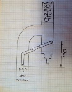

Трубки возврата флегмы
Одна трубка макарониной впаяна в стенку стакана-буфера,
Другая Г-образная в саму трубу колонны. Соединены силиконовой трубкой.
Вопрос: как правильно рассчитать разницу уровней между верхом макаронины, куда поступает флегма для возврата и
низом Г-образной трубки, откуда флегма попадает в трубу колонны.Важно, чтобы пар не задувал обратно флегму, также
необходимо подбирать подаваемую мощность и диаметр этих трубок.
В режиме ректификации при мощности 1,5 кВт и диаметре трубки 8 мм все ОК, а вот в режиме дистилляции при
подаваемой мощности 3 кВт видно через силиконовую трубку, что флегма обратно задувается в стакан-буфер.
Не смертельно, пережать зажимом Гофмана и все ОК, но все же хотелось знать существует ли такой расчет.

Сергеевич, нарисовал бы, а то про макаронины ничего не понятно. Макаронины бывают перья, бантики, спиральки, пенне, рожки и так далее...
785
Иван, скорее имелся в виду косой срез трубки возврата в стакане...

нарисовал
Получилось только через рамблер

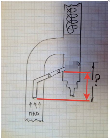

Я себе переделал вот так
А если у вас "макаронина" уперта в стенку как на рисунке, то дебет заполнения трубки возврата будет реально мал.

ГорыныЧ ©:
Хотелось бы знать конкретные цифры (по достаточной разнице уровней входа и выхода флегмы)
или формулы для разных диаметров и мощностей.
791
Сергеевич, многие ставят туда трубку 8-10мм, у многих задувает. Я пошел простым путем, я поставил 6мм трубку и у меня не задувает, иногда бывает конечно на предхзахлебе пузыри. Законы физики.

Сергеевич, дистиллята больше чем может пропустить выходной диаметр, отсюда и в возврат идет. Я не случайно спросил про общую крепость дистиллята.
Два варианта: либо мощность меньше делать, либо диаметр на выходе увеличить, чтобы спокойно сливалось в отбор.
