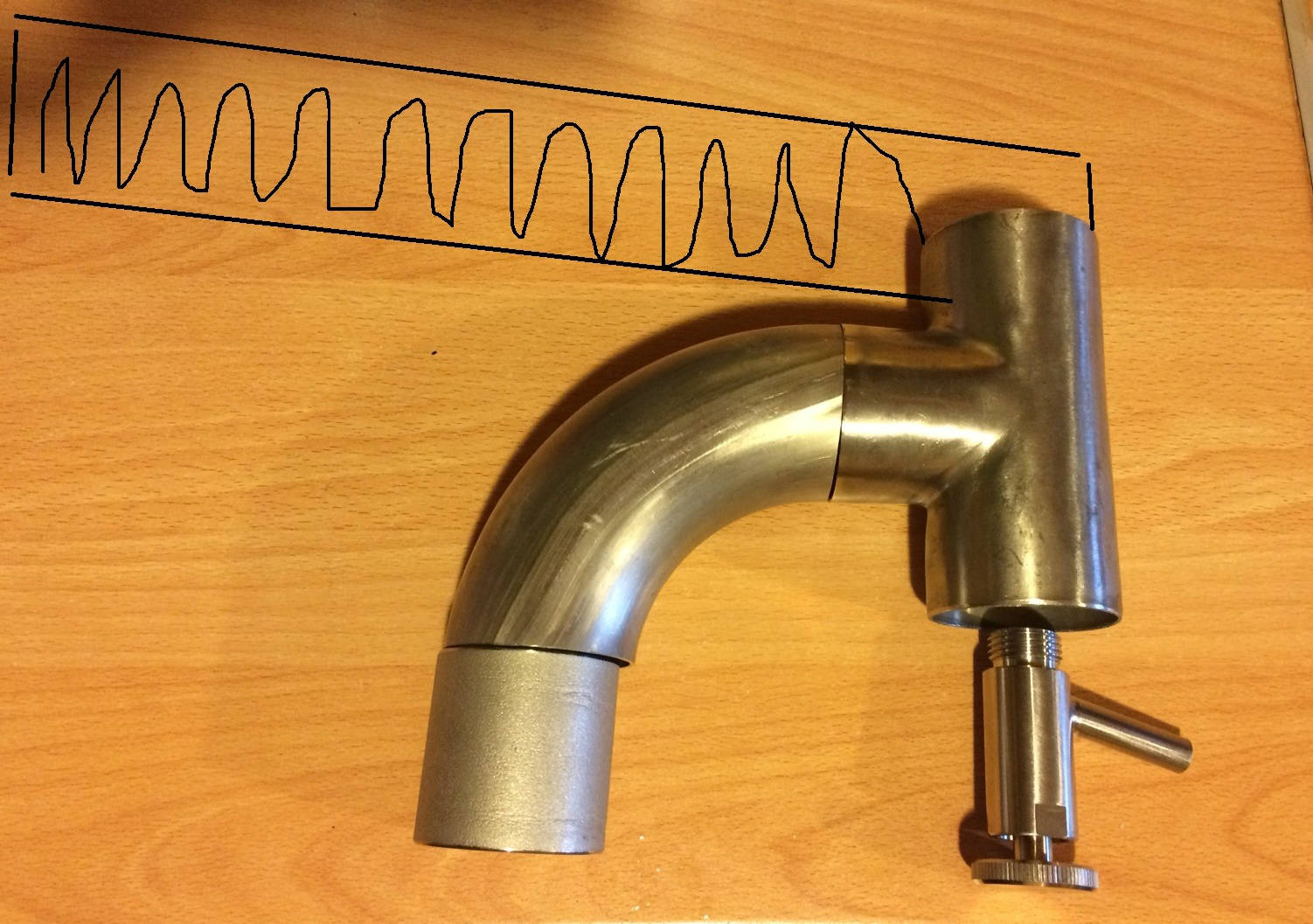

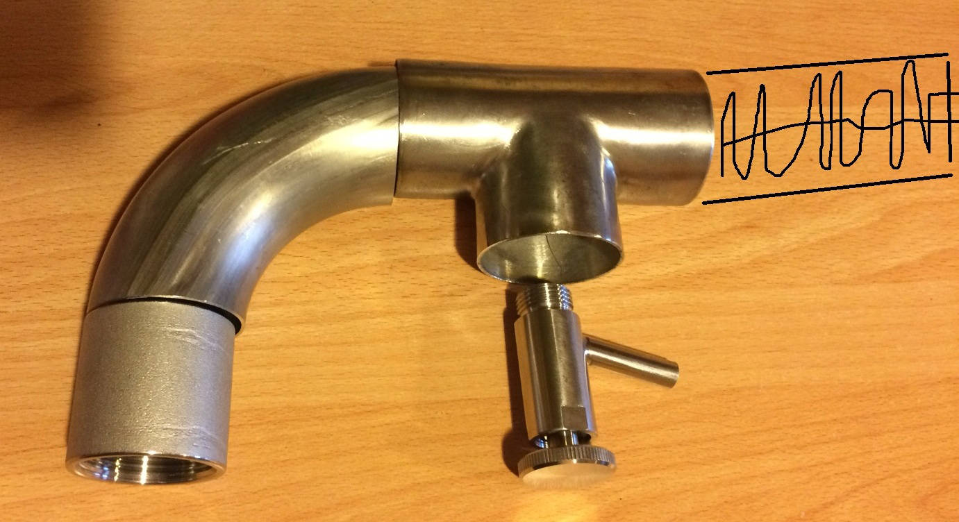

420 (2016-03-15 20:37:01 отредактировано dmytry)
вариант 1
  вариант 2
Всем доброго вечера. Подскажите пожалуйста по дизайну головы РК, 1 и 2 варианты работают одинаково стабильно?
Вопрос связан с конечной высотой колоны. Материал нерж. 50,8 мм, просто смотрю в последнее время форумчане собирают по 2 варианту.
Спасибо большое за ответы.
П.С. По идее разницы нет, просто дело вкуса, 2 красивее как по мне, но занимает больше высоты.
Извините за калякималяки, вопрос, не страшно ли если трубка возврата выйдет снизу, в торце УО, а высотой внутри будет установлен обьем буфера.
