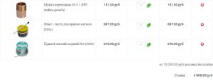

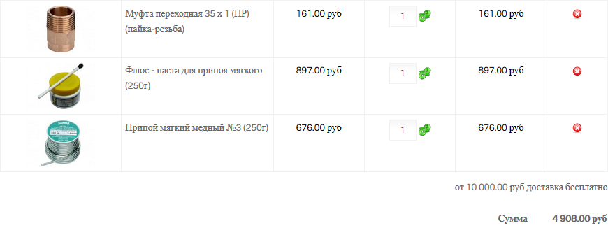

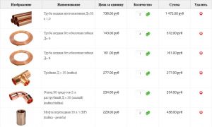

Уважаемые форумчане! Задумал и я сделать колонну по предлагаемой схеме. Только у меня возникло несколько вопросов.
1. Почему на схеме в заглавном посте темы вверху царги сделан тройник? Нужен ли там этот слепой отросток, или только для термометра? Я планирую поставить там просто двухраструбный уголок 90° для перехода в горизонталь - не ухудшит ли это качество?
2. Обязательно ли припаивать колпачок вверху димрота? Не проще ли его просто надеть и оставить - ведь дефлегматор должен сконденсировать весь пар.
3. Правильно ли я подобрал комплектующие? Колонну планирую высотой царги 150 см., царгу  поделить пополам для удобства сборки и хранения.
Не вошли два колпачка медных, т.к. они в другом магазине продаются.

холодильник просто из трубки будет, без рубашки? и узел отбора лучше тоже от царги отделить резьбой или клампом кламп на мой взгляд удобнее, можно повернуть куда надо, и с 35 трубой дружит отлично.
у меня угол вместо тройника, не суть, как нравится. крышку димрота лучше не припаивать, чтоб помыть можно было.

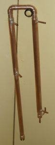

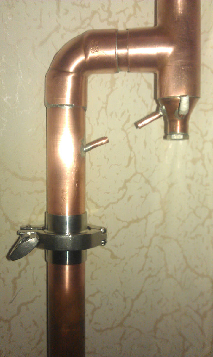

Denis.Malmalaev ©:
Не понял. Вы имеете в виду, горизонтальную часть сделать разъемной? Или верхушку царги?

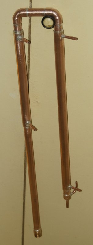

Что то типа этого

To Denis.Malmalaev
Понял. Только я, наверное, все же на резьбе сделаю. Клампы дороговаты, да и поженить нержавейку с медью не просто.
