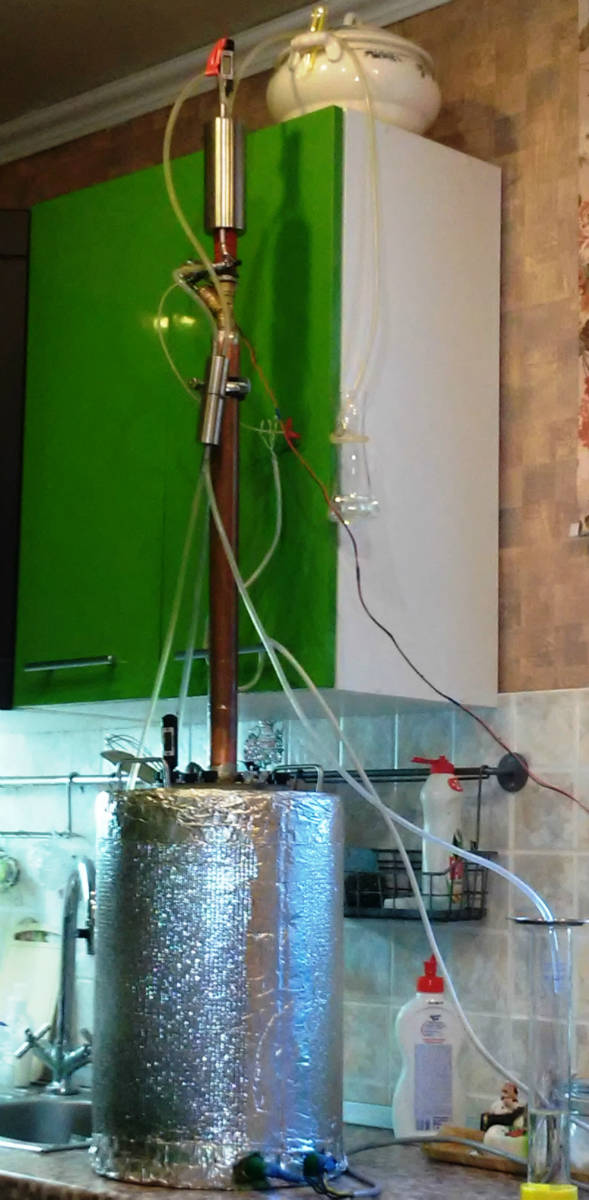

Приветствую всех собратьев по несчастью. Я как и многие пришел на этот форум, уже после того, как приобрел аппарат в интернет магазине. В моем случае это катюша.
На первых парах как самогонный аппарат  он меня устраивал. А вот как колонна - совсем нет. Производитель завысил параметры многократно. К тому же конструкция не позволяла в достаточной степени стабилизировать колонну.
Попробовав разные варианты, я отказался от использования ее в качестве РК, и построил для себя нормальную колонну.
Но вот выдался мне небольшой недельный отпуск, который я посветил ремонту ванной комнаты, а параллельно занимался перегоном накопившегося и перебродившего сырья. Но рабочая колонна моя,  тоже сейчас на реконструкции. Вот и решил я как то довести до ума покупной вариант. Сырье зерновое и ягодное. Цель получить дистиллят 92-94% или около того, дабы получить больше ароматики и вкуса.
   Царга колонны имеет высоту насадочной части 50 см. Диаметр 35 мм, медь. Насадка- нержавеющие мочалки.
Выглядит все это так.

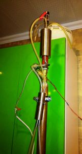

При штатной конструкции, установка термодатчика в царгу не предусмотрена. Если же использовать штатное место установки вверху дефлегматора, показания не верны. Я пошел таким путем.  Купил фильтр "грязевик". Он имеет отвод в строну под острым углом. Удалил из него сетчатый фильтр. Впаял в заглушку медную трубку под датчик.
Таким образом поднимающийся пар попадает на гильзу, а вот стекающая флегма- нет.
*Изображение утеряно
Узел отбора использовал от рабочей колонны. Автоматика тоже.
