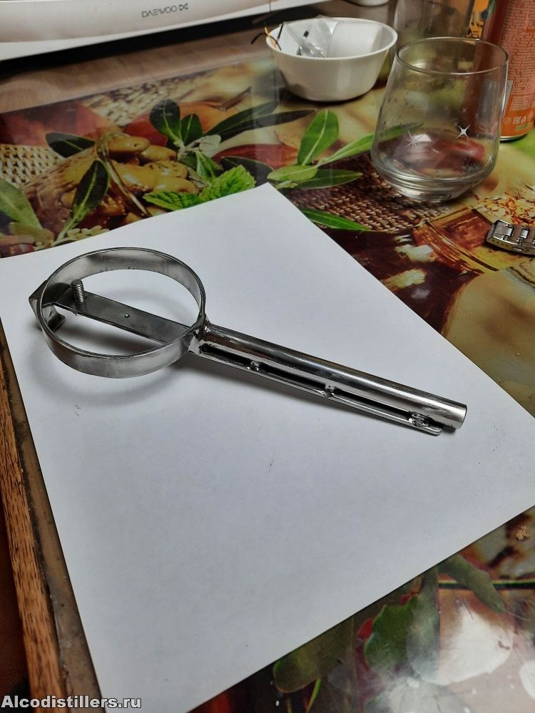

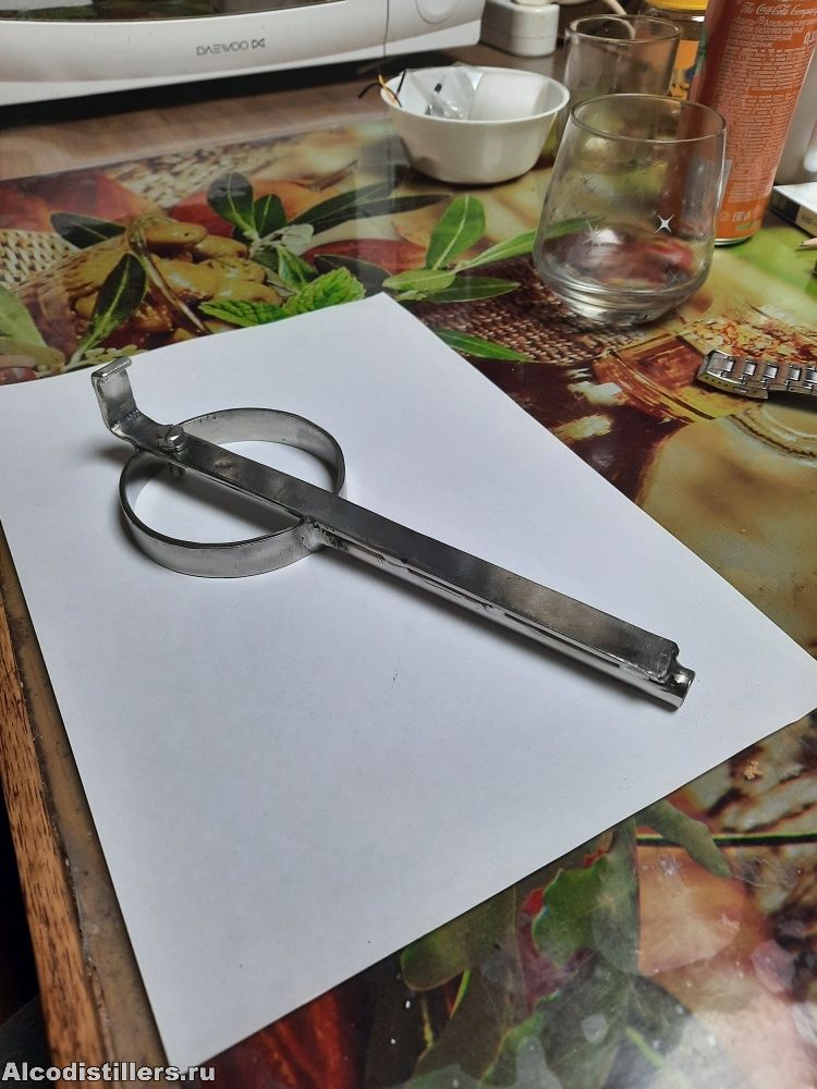

подскажите размеры, помеченные знаком вопроса
Я открутил такой фитинг вставив в отверстие отвертку захватив ее и одну грань сантехническими пассатижами.
В любом случае ваш фитинг похож на тот, что у меня, тем более, что мои кеги из Европы.
Размеры следующие:
диаметр фланца - 74.3 мм
диаметр внутреннего отверстия (черный пластик вынимается с центральной трубкой) - 35.5мм
диаметр центральной трубки - 21мм
диаметр отверстия на краю фланца - 6.67мм
от внешнего края фланца до края отверстия - 5.25мм
от внутреннего края отверстия (где начинается пластик) до края отверстия - 7.67мм
123 (2021-10-21 13:25:11 отредактировано )
Re: Типоразмеры, чертежи пивных кег
С Божьей и вашей помощью, сделал открывашку и спускалку для фитинга А и М
Одна сторона откручивает фитинг, другой стороной стравливаем газ из кега. Там еще детальки не хватает, которая давит на резинку, можно просто подкладывать под рычаг крышечку из под ПЭТ бутылки.
