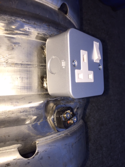

Продолжаю свой проект. Вопрос Ивану - можно продолжать в этой теме, или создать свою?

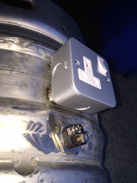

Итак - придумал такое соединение с тэном.![]()
То есть, приделал сокет для вилки. Идея в том, сто мне не хочется таскать провод за кубом. Здесь будет провод с 2-мя вилками - одна в кег, вторая в блок управления, где стоят регулятор, дисплей и защитный автомат.
Розетка и кег заземлены.
Проводом 2.5мм2 соединю тэн с розеткой. И теперь вопрос - как изолировать контакты с тэном?
Мои мысли пошли в сторону нейтрального силикона (который без запаха уксуса сохнет). Какие еще варианты бывают? Чтоб не висели контакты открытыми?
ПЫСЫ: Розетка металлическая, рассчитана на 13А, с заземлением.
d.styler, по электрической части я не специалист и знаю только основы, лучше в другие темы зайти.... а по герметизации можно конечно силиконом, но чтоб ничего не болталось и не качалось. Фторопласт тоже можно (фум тож оно)
Иван - я про продолжение в этой теме...
Является это оффтопом здесь или нет?
Ничего качаться или болтается не будет - розетка как родная стоит, проводку возможно цельными проводами медными подведу для жесткости... Подожду - может чего Артем Шитов подскажет еще...
А так да - почитал в гугле - нейтральным силиконом можно изолировать пишут.
Фумлентой как то неуклюже будет, мне кажется.
Когда нибудь эта вилка с напряжением обязательно окажется не в розетке.
Фул пруф нужно делать обязательно. Нужно вилку мострячить к кубу, а розетку защищенную на провод.
al То есть совет таки пришпандорить кабель к кегу?
это что имеется в виду?
Не понял мысли...
Можно использовать вот такой кабель
На сколько я помню, компьютерный кабель питания имеет сечение 3х0.75 - маловато будет!
d.styler, al имеет ввиду, что если на кабеле 2 вилки, а не вилка-розетка, то возможна такая ситуация, что кабель одним концом воткнут в розетку в стене, а другим не воткнут в розетку в кубе. Получается, что свободная вилка под напряжением. Поэтому предпочтительнее использовать "разноименные" соединители на одном кабеле. По изоляции контактов- я бы пластиковую крышку подходящего размера поискал, или силикон, или резинку какую-нибудь (с осторожностью, бывает токопроводящая, как на магнитах на холодильник)
_Михалыч ©:Можно использовать вот такой кабель
Вообще - да, согласен.
С этими разъемами (С13/С14) кабели идут сечением 0,75 или 1,0 - и правда маловато. Надо брать с разъемами С19/С20 - там не менее 1,5 мм.кв. и номинал кабеля/разъемов 16А. С учетом максимально устанавливаемой мощности 3кВт (автомат на 13А) - такого кабеля вполне достаточно.
Ага - понял! У меня и самого пробегала мысль что если 2 вилки на кабеле - то может и шандарахнуть...
Подумаю еще - время пока есть... Похоже перейду на промышленные коннекторы.
На этих остановился:
Panel Mount Industrial Power, Rated At 16A, 250 V ac/dc![]()
Этот сокет на кег
IP54 Black, Grey Cable Mount 2P+E Industrial Power Socket, Rated At 16A, 250 V ac/dc![]()
Эта розетка на кабель. Контакты скрыты, безопасность...
безопасность...
Правильное решение!.)
Правильное решение
Ну я же не враг себе...

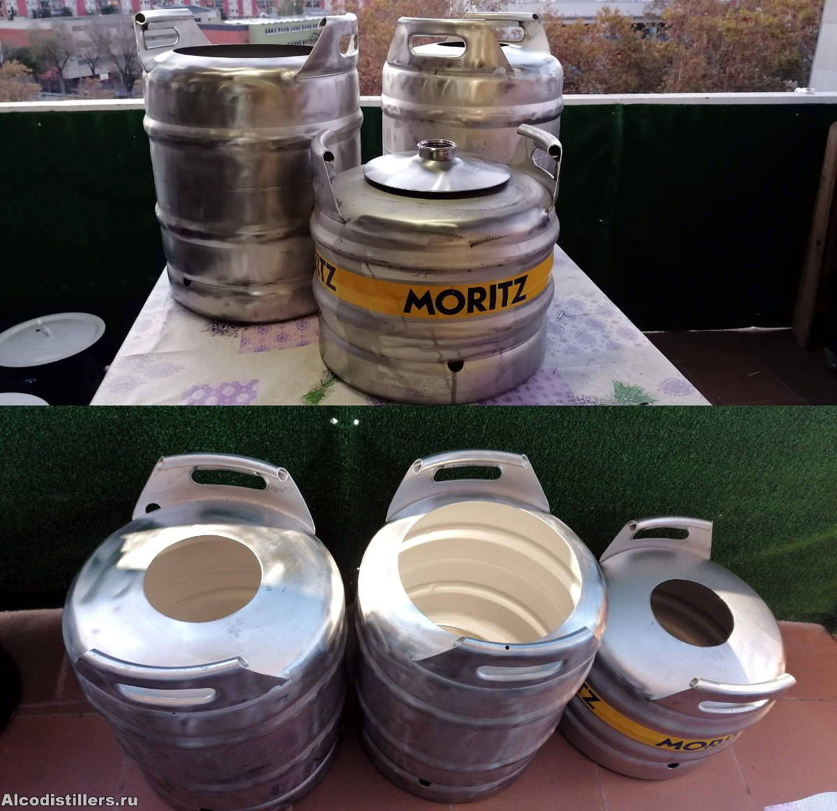

Давно хотел заменить алюминиевые кубы на нержавеющую сталь. И не только из соображений стабильности металла, а увеличить объем.
До сегодняшнего дня я пользовался алюминиевыми бидонами на 25 литров: это был и куб для дистиллятора, и куб для колонны и заторник. Если в качестве куба для колонны - неплохой вариант, то в остальных двух случаях - нет.

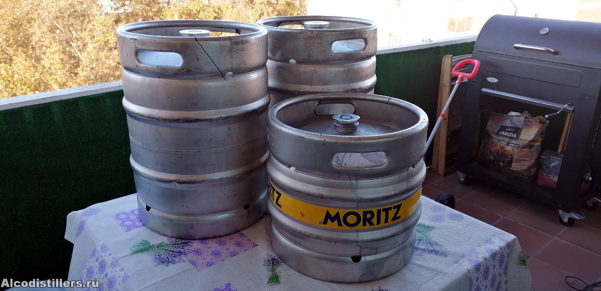

Наконец раздобыл два по 50 литров и один на 30:![]()
Цель: куб для дистиллятора (50 литров), куб для колонны (30 литров) и заторник (50 литров).

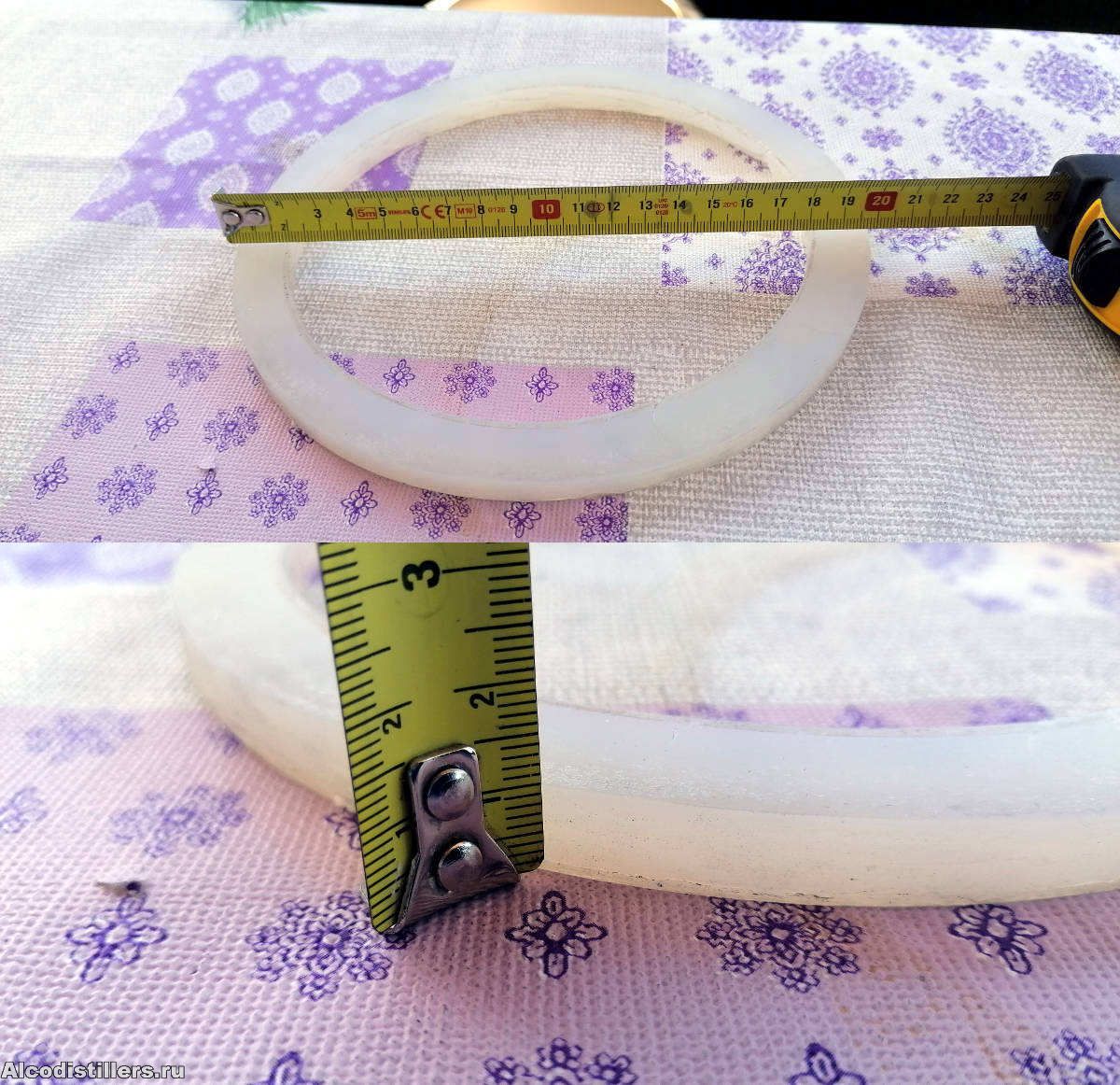

Прокладка. Здесь все просто - использовал от предыдущего куба. Как заливал - здесь![]()

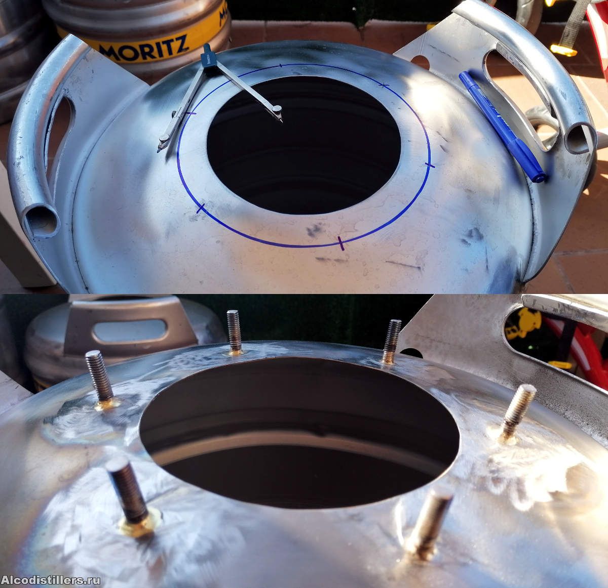

Далее, с помощью циркуля, размечаю отверстия под шпильки, которые будут тоже из нержавейки м8:![]()

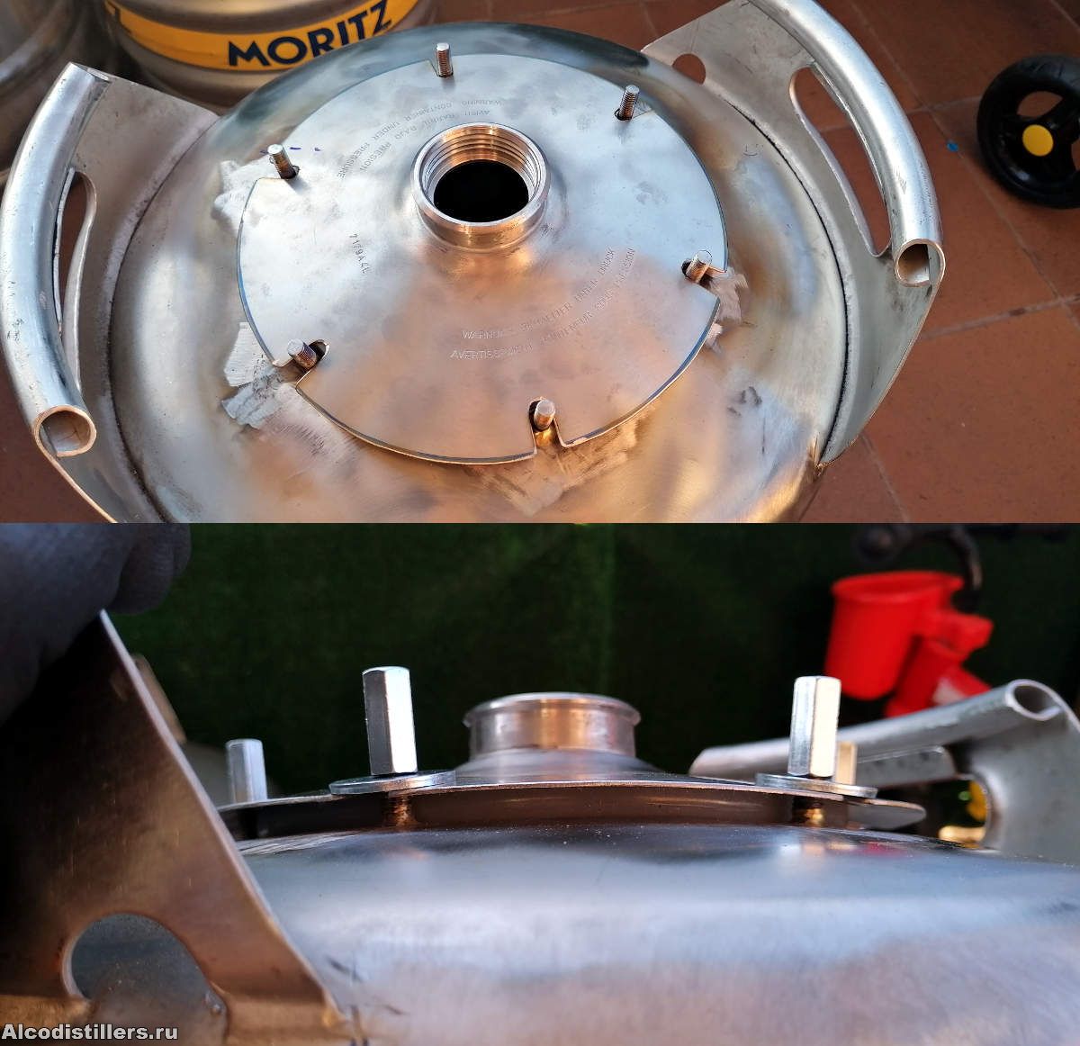

Во время пайки, сталь немного ведет, в пределах 1 мм, на фото видно, но толщина прокладки должна "простить" это. Ага, как и чем паял? Вот здесь пожалуйста посмотрите.
В крышке прорези и вот так с прокладкой:![]()
Окружность 50 литрового идеально совпала с тридцаткой.

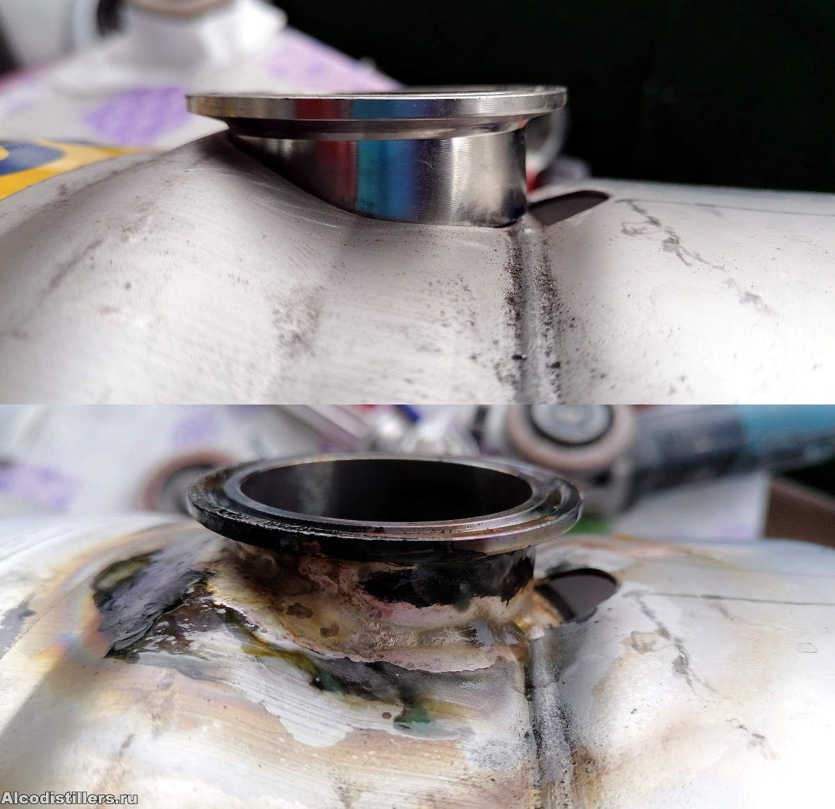

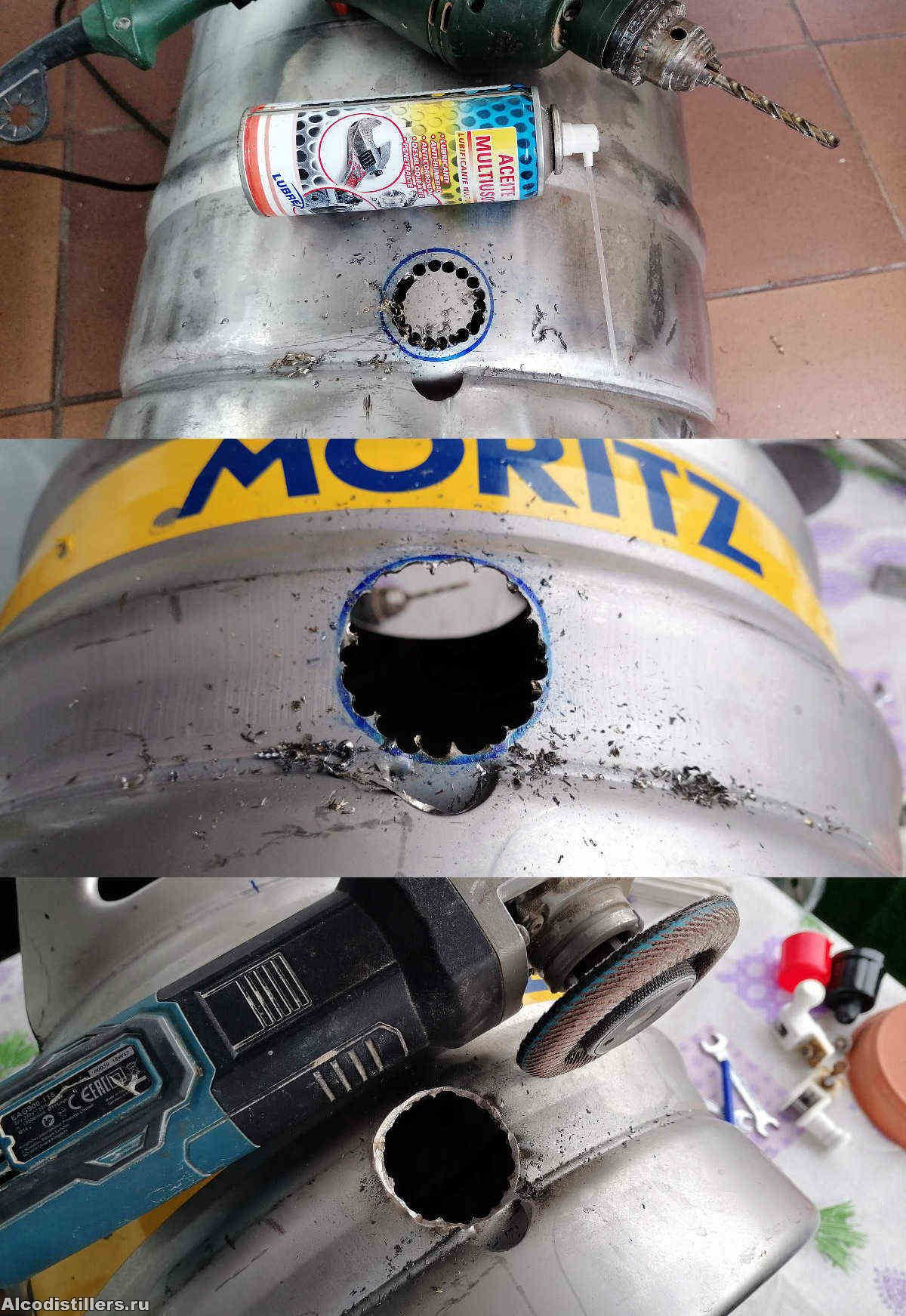

Данный этап есть - врезаем клампы под ТЭН. Для того чтобы вырезать отверстие большого диаметра - я просверлил отверстия по окружности, шлифанул болгаркой, а потом насадкой на дрель. Примерно так:![]()
Не забывайте, что сверлить нужно на низких оборотах и постоянно добавлять масло, в противном случаи сверло только мигнет. Во время выполнения работ одно сверло все же сжег и одно сломал, поэтому рекомендую запастись.
Для минимизации неснижаемого остатка, паял кламп максимально низко на самой окружности. Несмотря на это, у меня получилось герметично:![]()

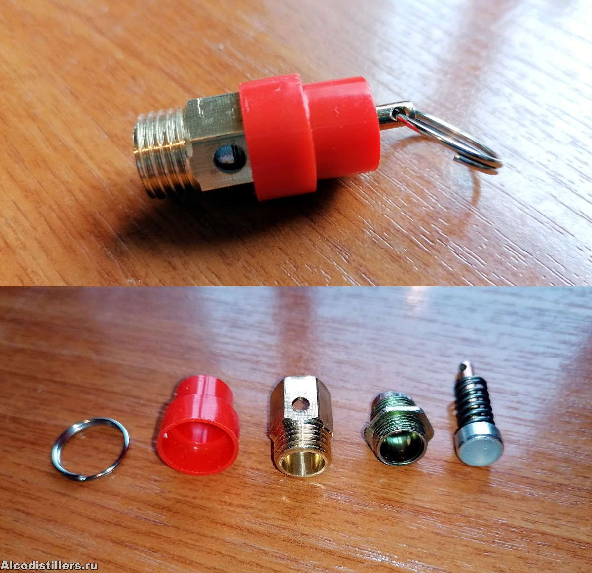

В крышку впаял резьбу под аварийный клапан сброса давления. Кстати, мне понравилось его исполнение и прокладка из силикона. Давление, при котором он работает, можно регулировать самостоятельно:![]()

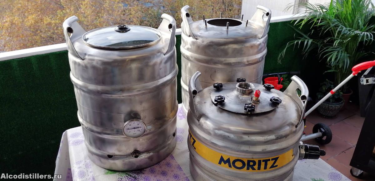

Собственно говоря - все готово!![]()
Горловина кеги совпадает с размером клампа на 2 ". Сначала может показаться, что нет, но опять спасибо Рудольфу, который посоветовал срезать один бортик у прокладки и все подошло. Всё мое оборудование на клампах 1.5 ", поэтому заказал переходник 2" на 1.5 ", который еще в пути. Пока он едет, я припаял кламп 1.5" к родной крышки кега, без клапана, конечно. Также в планах накачать кубы на 1-1.5 бар, чтобы проверить на герметичность, но заглушки на клампы также в пути. Лучшая проверка - практика, поэтому "от винта"!

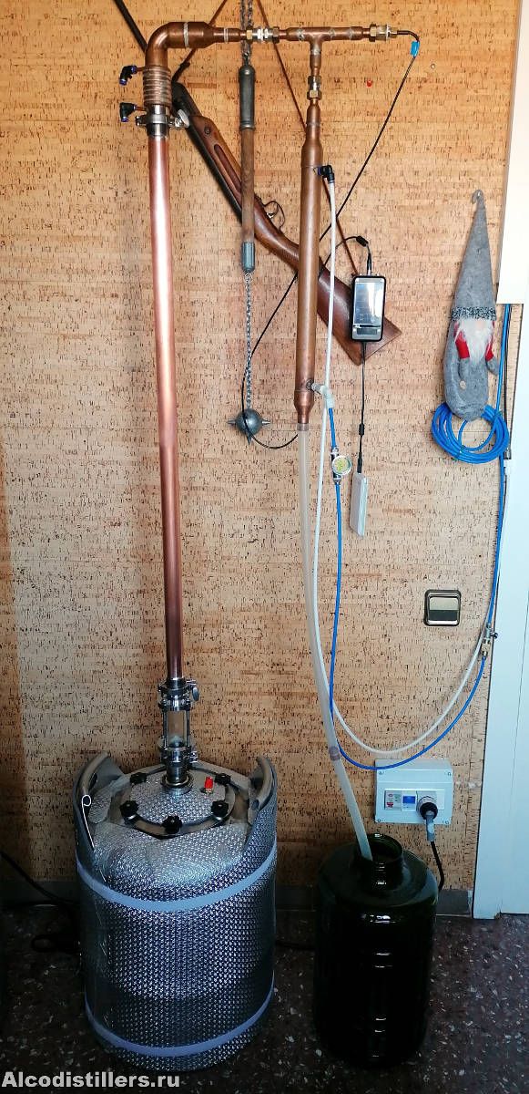

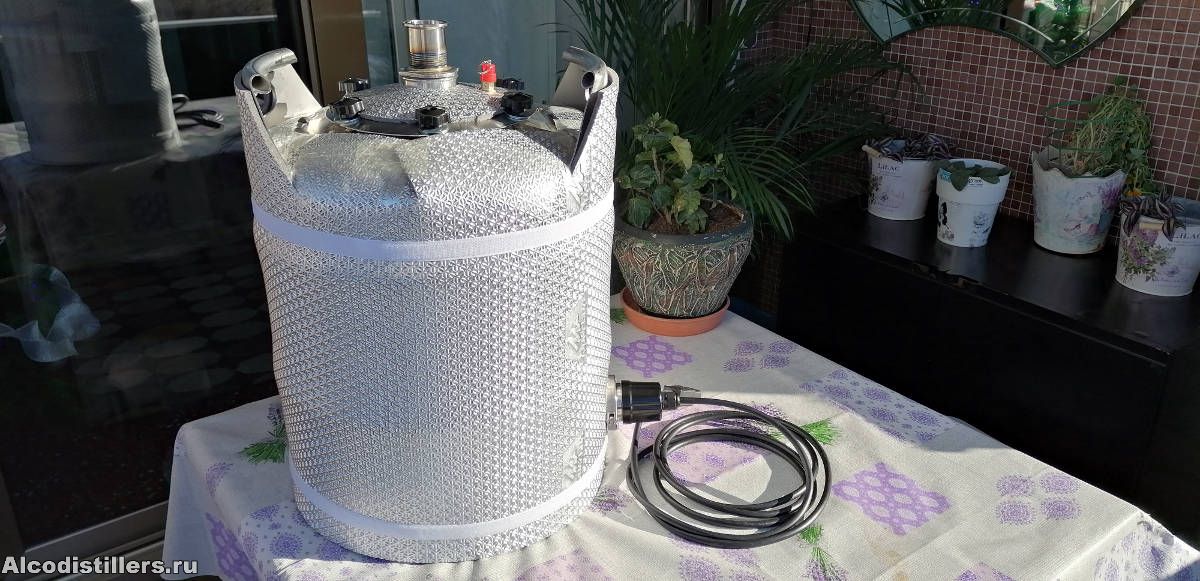

Одеваем в шубу:![]()
и вперед:![]()
На запах и визуально течи не было обнаружено, работой очень доволен и получил кайф от удобства в действии: с 47 литров браги я получил 22 литра СС за 4.5 часа, час из которых куб грелся
Как приедут заглушки, то накачаю кубы, все же, потом покажу. Также, после испытаниям, расскажу о заторнике. Ага, и о насосе, он пока в тестовом режиме.
