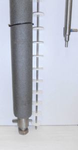

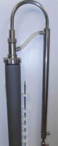

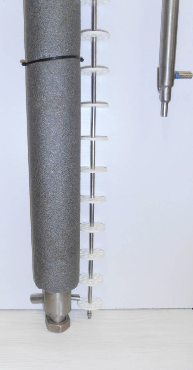

Приветствую всех. На тему НБК конструктивной критики ни где, как только здесь нет. Иван, в закрытой теме https://alcodistillers.ru/forum/viewtop … 708#p33708 я так понял вы были не против посмотреть схемы НБК. Хотелось бы узнать ваше мнение по этой НБК
Внутренний диаметр трубы 40мм высота тарелок 950мм расстояние между тарелками 40мм. Еще какие нибудь характеристики нужны?
Re: Непрерывная бражная колонна- миф или реальность?
АндрейS, здравствуйте! Это Вы построили? Ваши фото?  На практике пробовали?
я не строил, фото мои, на практике пробовал
АндрейS, нбк часть промышленных установок. Вырванная из технологического цикла и перенесенная на кухню она не дает никаких преимуществ. Энергетически не выгодна, очень жесткие требования к браге. Сырец получается без хвостовых, но обогащенный головными фракциями. При ректификации отделять очень сложно и долго, в отличии от хвостов.
Если посмотрите промышленные установки, то после нбк, обогащенный головами сырец поступает на эпюрационную колонну. Дома достичь эффективности эпюрационной колонны не получается.
Поэтому на кухне смысла в ней нет.
al, спасибо, это я понял из закрытой темы, интересно сколько ЭАФ образуется и зависит это как то от конструкции и от крепости на выходе? И преимущество одно все же есть, можно перегонять брагу на крупе, муке, фруктовое пюре, если фракция небольшая, перегонял из ячменя магазинного стандартного нормально а вот кукуруза не пошла, помол крупный, тарелки забились, шланг на входе в НБК слетал и на входе в насос периодически забивалось. Еще перегонял пюре из груши размельченной строительным миксером, тоже нормально.

АндрейS ©:
на колонне брагу? Гениально! :lol: Для браги, вообще-то, хватает обычного дистиллятора.
Опишите назначение узлов и принцип работы того, что на фото, интересно.
точь в точь как из альбома чертежей, шестая схема только другие пропорции
АндрейS, всё ясно. Значит назначение узлов и принцип работы вы не знаете. Вопрос закрыт.
есть все таки отличие, доохладитель после предподгревателя
АндрейS ©:
Если интересно делайте хроматограмму. Принципиально физический принцип нбк обогащает сырец головами. Поэтому нужна еще и эпюрационная колонна. Зачем огород городить за бешенные бабки? Смысл в чем? Сделать дистиллят из 50 литров браги?
На практике у нас обычная кубовая дистилляция позволяет получить сырец быстро и нужного нам качества.
