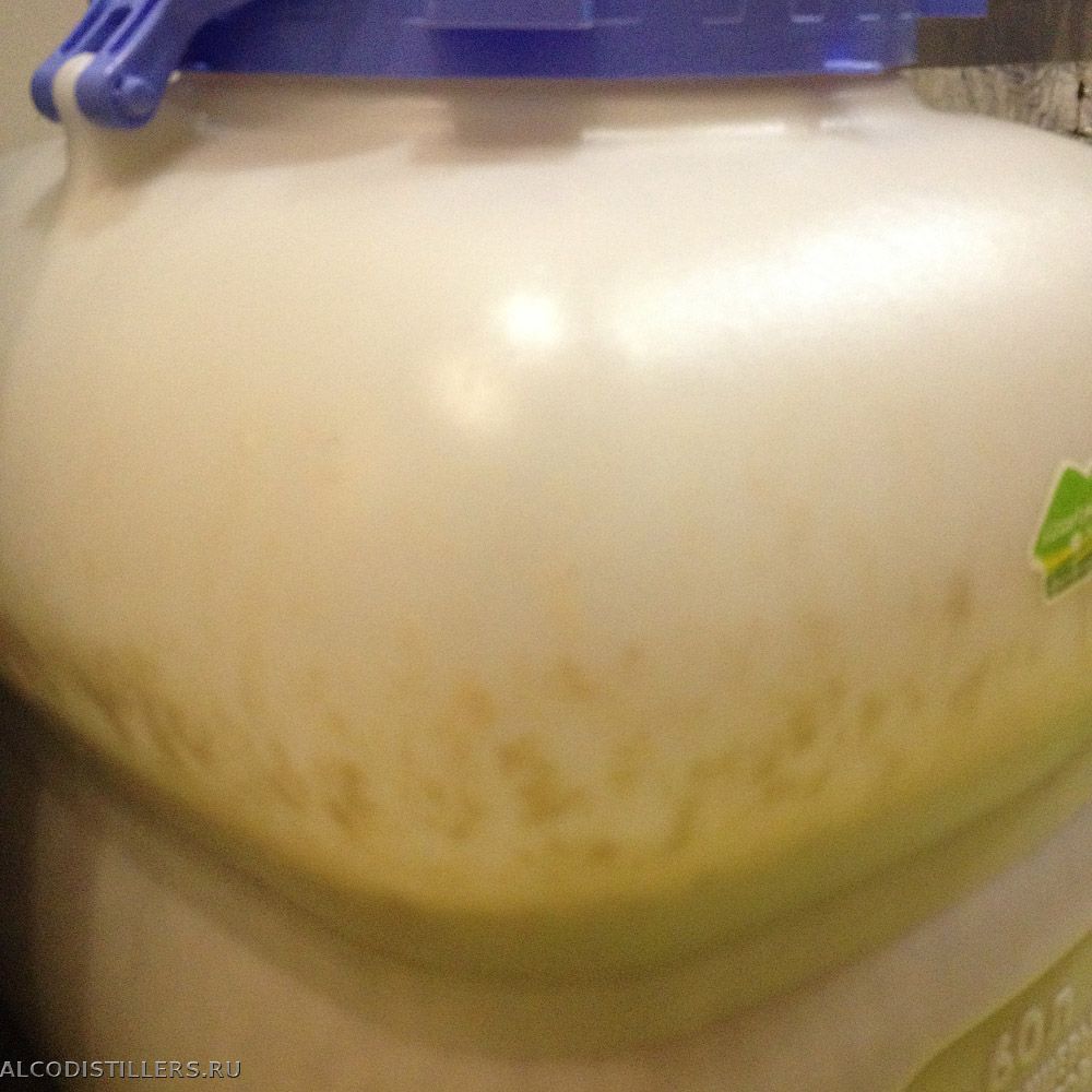

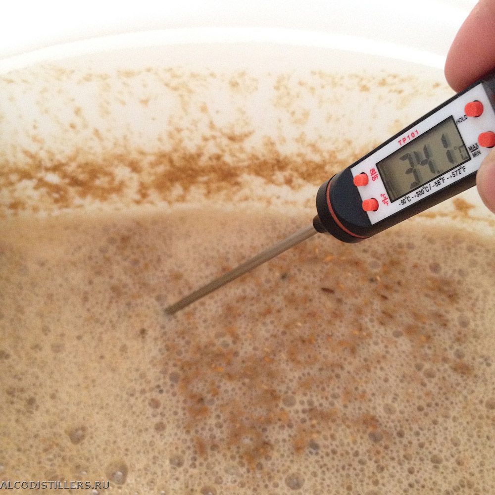

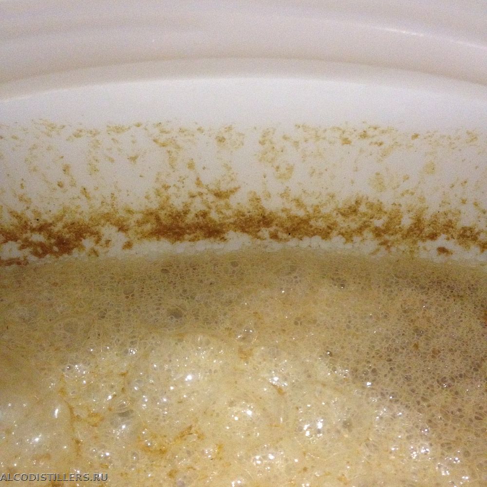

87 (2018-04-01 15:18:54 отредактировано devil-arz)
Re: Ржаной полугар
Рожь бродит активно, бочка стояла в ванной от греха подальше.
Видео смотреть со звуком)
https://www.youtube.com/watch?v=BwxzifN … e=youtu.be
По фотографиям понятно на сколько поднималась пена.
Сейчас бочку поставил ближе к прохладному месту.

88
Re: Ржаной полугар
devil-arz, нормально. Движуху даже под пеной видно.
