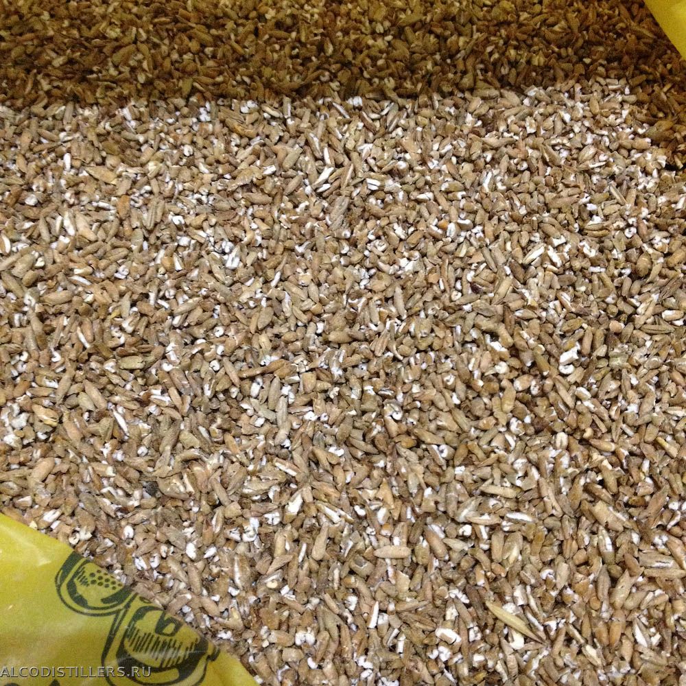

Друг принёс 10кг ржаного солода, смолотого  на вальцовочной мельнице, с моей стороны оборудование и время, если проще то изготовить ржаной полугар.
Планирую использовать на 10кг солода 30л воды, первая температурная пауза должна быть 45-50°С, далее нагреваю до 65°С.
Только сколько по времени держать при температуре 45-50°С?
Греть до 65°С планирую доливом горячей воды чтоб попасть в 65°С.
Всё ли правильно по температуре и гидромодулю?

devil-arz, сразу 63 делай. По соотношению вода/солод по своему усмотрению, сможешь густую гнать - 3 литра нормально.

Иван, упс... Сделал 52°С на 40минут и сейчас 62,1°С.
Посмотрим что будет через 2 часа, но затор пока густой.

Что то за час осахаривания я не в восторге....  :(
Нет обычного расслоения, по рефрактометру 6Brix, старался взять чистую жидкость.

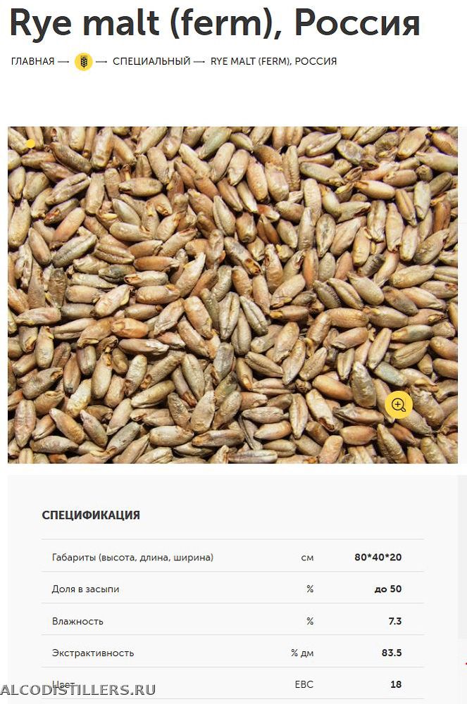

Солод вот какой.

Re: Ржаной полугар
devil-arz, попробуй подогреть, у меня с покупным такое было... после 67 примерно поплыло нормально. Понятия не имею почему так, но только с покупным.

Re: Ржаной полугар
devil-arz, грей хотя бы через 2 часа... может ферменты еще поработают.  Зря сразу 63 не сделал.
Думаете из-за 1 градуса плохо осахаривается?

Re: Ржаной полугар
devil-arz, так он ферментированый, судя по надписи. Грей-не грей, не осахарится. Если только ячменного добавить, и то не факт, что там сбраживаемые остались.

Re: Ржаной полугар
Artem.SHitov,  я фотку не разворачивал  :D  А может просто так назвали?

Re: Ржаной полугар
devil-arz, сейчас посмотрел, у бельгийского неферментированного цветность 3-8, а у твоего по спецухе- 18, это много для ферментов, но немного для сахаров, ячменным добей, четверть от засыпи.
Иван, я тоже сначала не разворачивал, меня общий цвет фотки смутил. Белый немолотый ржаной солод серо-зеленый, а этот как слегка поджаренный ячменный.
