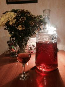

Как то зимой, когда наш зелененький начал не хило расти решил я приобрести изюм. Нашел в Ашане рублей по 130 на развес точно не помню, но можно еще глянуть этикетку. Взял я его килограмм пять. По первости добавлял в сахарную брагу, но перейдя на зерновые надобность в нем отпала.
На просторах информационного пространства нашел рецепт вина из изюма, а при перегонке получение "Пейсаховки". Забодяжил я вино в мае, а сегодня решил снять первую пробу. Вино получилось больше десертное, сладкое с явным вкусом изюма. Изюм был, скорее всего Афганский, коричневого цвета. "Градус" вина узнать не могу, т.к. изначально плотность не замерял.
Если интересно делал так:
Сначала готовил закваску. 400 гр изюма, не мыл, попустил через мясорубку, добавил 4 столовых ложки сахара, добавил воды Т=35*С, потом все поставил в литровую банку. Вода должна покрыть массу изюма, примерно грамм 800 получилось. Завязал нетканной салфеткой и поставил в шкаф. Через тройку дней закваска покрылась пузырями. Решил, что закваска готова, перешел к основной фазе. Взял 19 литровую бутыль от воды. Изюм 2 кг размолол на мясорубке, не мыл и молол сухой. Получается густой фарш. Его поместил в бутыль, добавил разведенного в воде сахара 4 кг и и воды из общего количества 14 литров. Все это вместе с закваской перемешал, одел резиновую перчатку, утеплил бутыль пенополиуретаном и поставил на брожение. Через пару дней проверил, качество надутости перчатки мне не понравилось, "тонус" слабоват показался, решил добавить туда чуть винных дрожжей. Добавил буквально четверть чайной ложки и через несколько часов перчатка была похожа на коровье вымя, которое не доили несколько дней. Через несколько дней  всплыла поверху " шапка", после этого периодически, раз в несколько дней бутыль разбалтывал и "шапка" перемешивалась и оседала. Когда перегонял фруктовые решил снять шапку и с изюмной бутыли. Жидкость  снял шлангом, а весь густой остаток пустил на перегонку вместе с фруктами. Вино продолжило бродить, брожение не бурное, но стойкое продолжалось больше месяца. Потом по тихоньку успокоилось и вино начало отстаиваться. По рецепту нужно еще выдерживать 3-4 месяца при температуре 10-16 *С, но у меня таких условий пока не сложилось)))
А вчера, по случаю, не смог пройти мимо трехлитровой бутыли, приобрел специально для вина. И пришлось мне устраивать первую дегустацию вина из изюма.
В бутыли получился коньячный цвет, в бокале чисто янтарного цвета.
Конечно рецепт не аутентичный, но при перегонки не плохо должно получиться))
