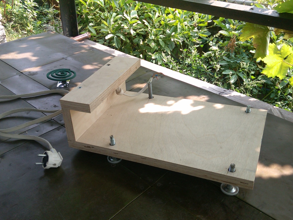

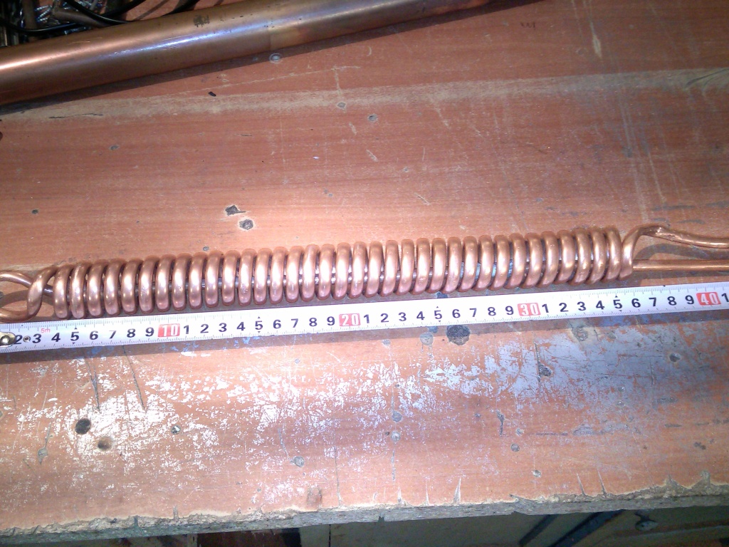

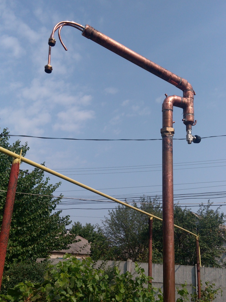

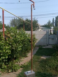

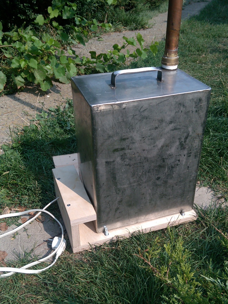

Процесс идет,правда не так быстро как хотелось.
1.Трубка димрота 6,35мм-намоталось 3,4м(хотел 3м,но увлекся...)
2.Подставку под куб сделал на регулир.ножках-будет удобно выставлять колону по уровню
3."Отвоевал" место для колонны в комнате,через стенку от кухни,там высота потолков=2,8м-поэтому царгу смог увеличить до 1900 мм.Думаю,рано или поздно,домашним надоест и меня снова выгонят в кухню (там потолки=2,4м),тогда и обрежу...
Ну и фотки.Там ничего нового для вас,просто "похвастаться"

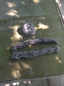

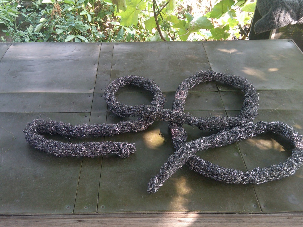

Не ожидал с этой стороны такой засады...Поясню
Мочалки купил такие,накатал "колбасок"
1.Ласково стал засововать в трубу(царга 1900мм)-уперся на второй мочалке и полуметра не прошел...
2.Вытащил,сплел все мочалки (10 шт)в одну "веревку"
Подцепил проволокой,и потихоньку стал втаскивать в царгу,глухо застрял на 2/3 пути..
Мужики, подскажите,как практически вы добиваетесь равномерной закладки "мочалок"?

Re: моя первая РК
Закладываю с двух сторон.
Если будете вынуждены укорачивать царгу сделайте на фитингах. Когда нужно будете наращивать .
25
Re: моя первая РК
У меня царга разборная: удобно мыть, удобно мочалки вставлять, удобно хранить.
26 (2015-09-01 16:40:38 отредактировано Николя)
Re: моя первая РК
Алексей, в такую трубу будет совсем проблематично протолкнуть мочалки. Вариант, если по одной и скрученной не плотно. Аккуратно длинной палкой по диаметру царги. Можно намочить. Если не выйдет, то ребята уже сказали - резать царгу.
И еще, не забудьте утеплить колонну!
27
Re: моя первая РК
Кстати, как вариант. Только нужна палка длиной с царгу, чтобы с одной стороны мочалки заталкивать.

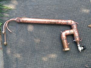

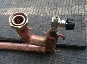

Алексей ©:
Переделал немного конструкцию
А "ступеньку" (внутри дефа на месте его сгиба к линии горизонта) не забыли?  Или задумано без нее?
29
Re: моя первая РК
А зачем она там? Деф же не с отрицательным углом.
30
Re: моя первая РК
А зачем она там?
Я новичек, ни в чем не настаиваю, но кроме всего эта "ступенька" заменила бы "козырек", который не позволил  бы стекать флеме из дефа по стенке в основную трубу.  А на "нет" и суда нет.
31
Re: моя первая РК
Так и я не сильно сторожил :)
Но думается мне, что она пойдет по пути наименьшего сопротивления. И, что бы ей попасть в царгу, нужно пройти горизонтальную трубу, а там пар будет пинаться, и толкать обратно. Значит все таки ей легче в узел отбора стечь, а там уж если повезет, через трубку возврата в царгу, а нет, значит будет употреблена по назначению!

Я по одной засовывал. По-другому даже и не подумал. С двух сторон. Проталкивая медной трубкой Ф10 мм.

Алексей ©:
GS40 ©:
Какие ступеньки? Какие козырьки?
Посмотрите на фото выше: как флегма из дефа будет стекать в царгу??
34
Re: моя первая РК
GS40 ©:
Не стоит  нахлобучивать новичка
Если это без учета движения пара, то прошу показать завихрения пара в дефе и трубе при работающей колонне.
35
Re: моя первая РК
Да кто ж Вас пинает. Посмотрите в посте 16 рисунок колонны и скажите- почему флегма должна пойти в царгу?
36
Re: моя первая РК

Здравия всем. Запихивал мочалки не палкой,  а полипропиленовой трубой, очень удобно. Ставил на ней маркером метки, после каждой мочалки, так достигал равномерности при заполнении, чтобы не было затыков. Царга у меня разборная , проблем не было.

Re: моя первая РК
Я не утверждаю, а предполагаю потому, что флегма (по крайней мере большая ее часть) будет опускаться вниз по стенке стакана. А если вместо этой стенки отверстие (полость) - то будет проникать и туда.
38
Re: моя первая РК
Гравитация ее будет вниз направлять.
39
Re: моя первая РК
Конечно.  Еще существует такое понятие, как "смачивающая способность жидкости", за счет которой флегма (да хоть каплями) может "прилипнуть" к верхней стенке горизонтального участка трубки-перегородки и не падать вниз под действием силы тяжести.  Хотелось бы еще от гуру увидеть наглядное распределение вихревых потоков  в трубе, стакане и дефе-клюшке.
40
Re: моя первая РК
Возможно, но колонны работают, и флегма попадает в узел отбора, и возврат ее видно через трубку. Вывод- даже если капли висят, набирая какую то критическую массу, все равно падают вниз. По потокам ни чего не скажу, не знаю.
