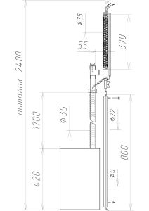

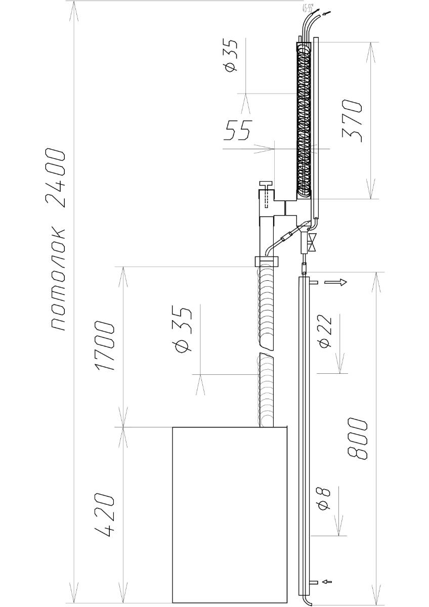

2.Созрел,наконец на РК. Проверьте,если не трудно,может где-то "протупил":
-Бак 22л.,ТЭН 3 кВт,с "плавной"регулировкой
-Царга-медь,D=35мм,L=1700мм,насадка-мочалки
-Димрот-трубка 6мм,намотаю 3м
-Холодильник прямоточник-трубка 8мм,L=800мм,рубашка-труба 22мм
-краник отбора купил от газ.горелки-вроде должен плавно регулировать
-регулятор ТЭНа и термометр уже в пути
3.Трубы пока не покупал-может поправите что-то в конструкции
4. Ну и собственно эскиз

ДА, все верно. Но можете еще увеличить царгу, если дефлегматор наклоните к горизонтали в 10 градусов.
Добавлено: 2015-08-10 22:59:42
Длину прямоточника можно и до 60 см укоротить, хватит вполне.
Добавлено: 2015-08-10 23:03:14
Да, и если уголок использовать там, куда воткнут у вас термометр, то он выйдет по дешевле тройника. А термометр воткнется в этом случае сбоку в уголок. И в сторону термометра, если что, будет наклон ДEФа, если надумаете наклонять его.

Арифметика не сходится)))
420+1700+370+Х(от царги до точки поворота)+ Х1(подставка под бак, иначе пол можно попортить)+Х2 (выход трубок сверху)+Х3( все собрать нужно, фитинги свернуть), явно больше 2400 мм (высота потолка)
Холодильник: 8 делать в 22 мм рубашке не выгодно. Эффективность низкая, а воды много расходуется. Восьмерку можно в 12 мм или 15 мм рубашку.
Правильно собранная колонна с наклонным дефом ведет себя стабильно.

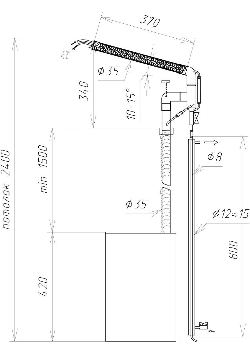

Переделал немного конструкцию,как вы советовали.Ничего не напутал?
Да,и не разобрался еще как редактировать или добавлять текст в отправленные сообщения,поэтому напишу еще раз:
Вводные такие:
-Царга-медь,D=35мм,L=1500мм,насадка-мочалки
-Холодильник прямоточник-трубка 8мм,L=800мм,рубашка-труба 12-15мм
-Трубы пока не покупал-может поправите что-то в конструкции
Re: моя первая РК
Все так, только термометр в уголок не сверху, а в бок впаяйте. Иначе не сможете его вставить, когда деф наклоните.
Re: моя первая РК
Алексей ©:
Если брагу на этом аппарате гнать в СС не собираетесь, тогда холодильник можно раза в 2 меньше.
Re: моя первая РК
Алексей ©:
Да вроде отлично.
