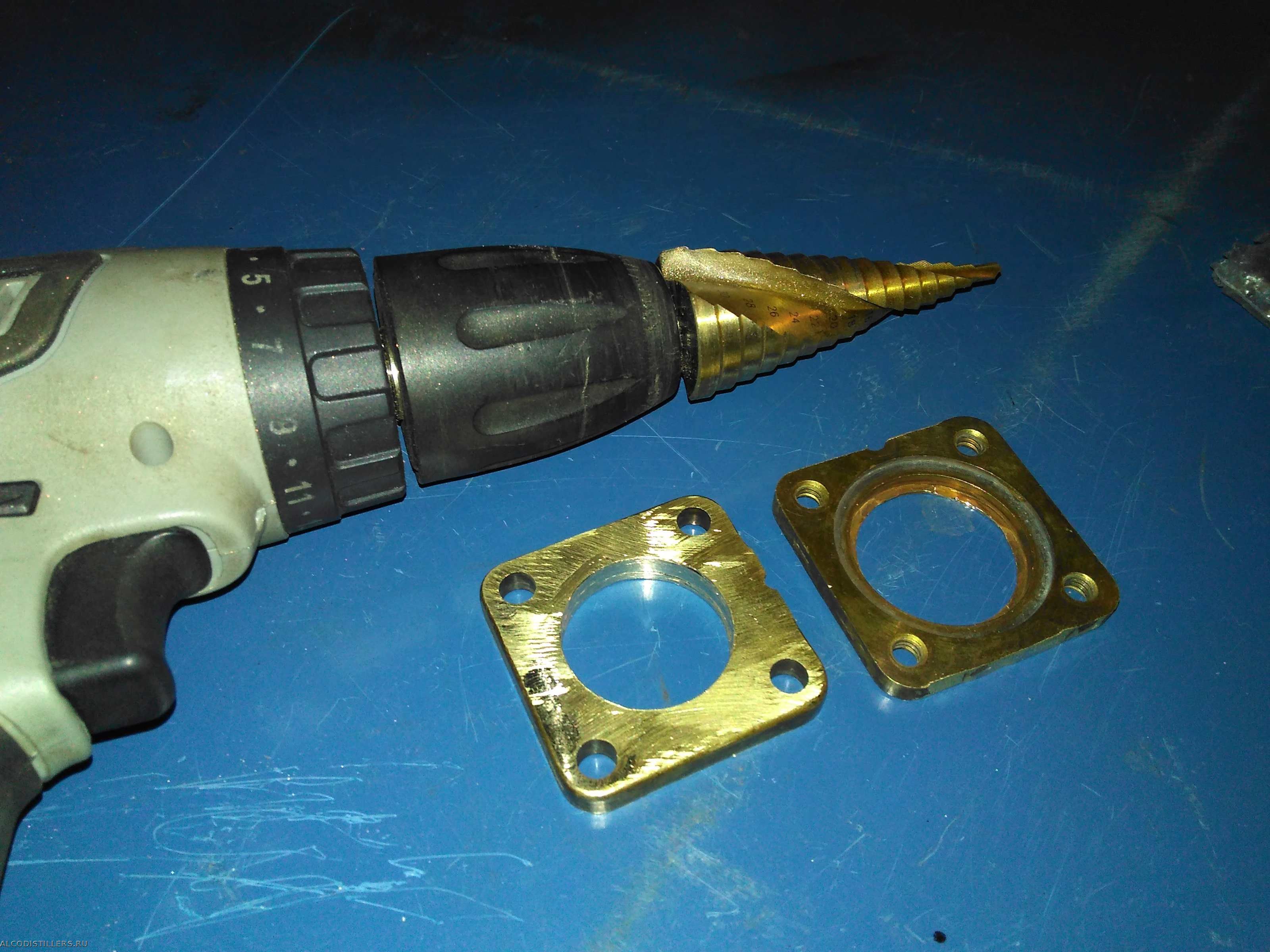

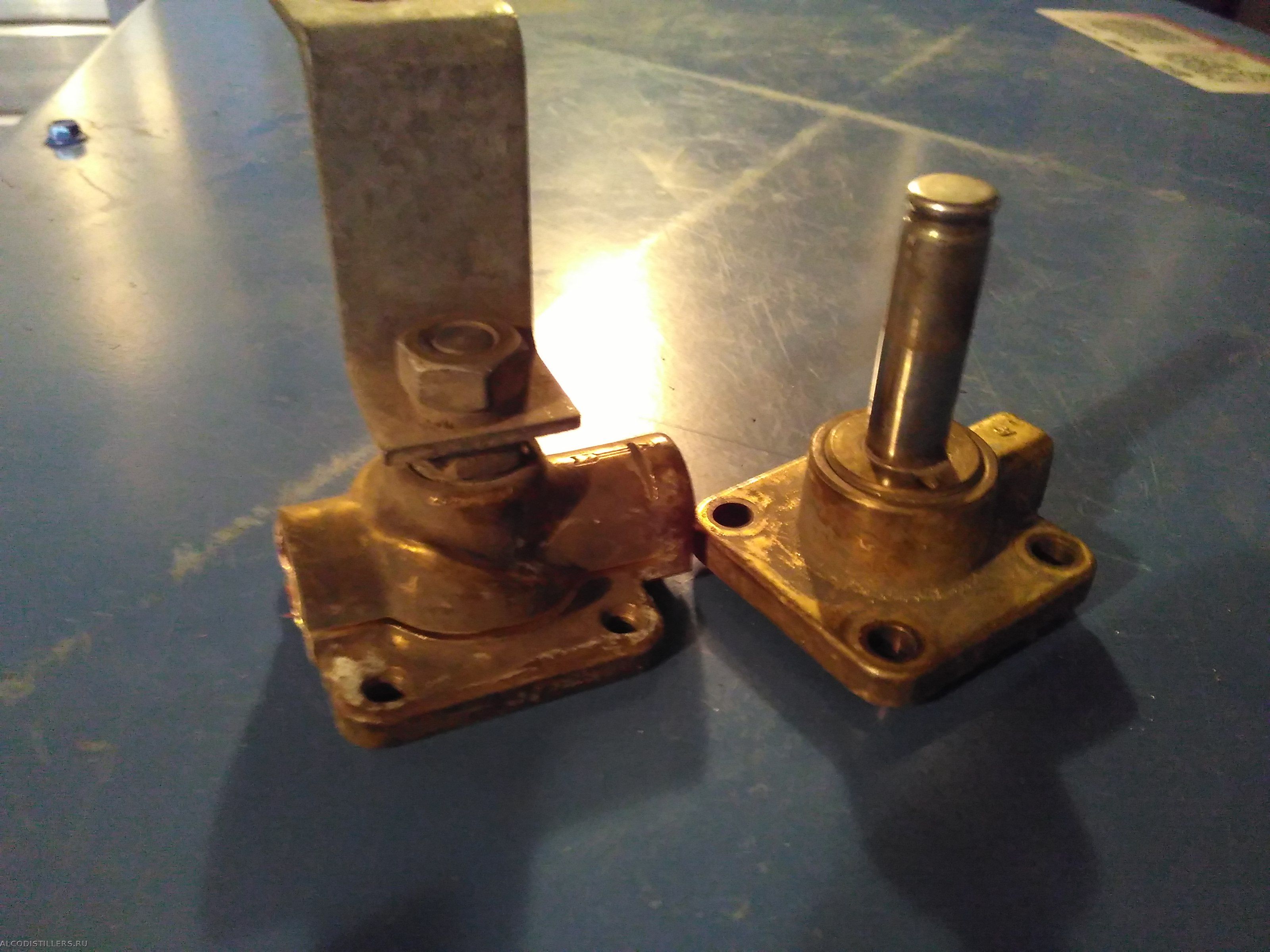

Я фланцы практически "из цельного куска мрамора" выпилил, уж допилю что осталось руками
Обоснуй, как "систему контроля завоздушивания подачи воды."
Да это можно придумать, проблемы нет - я как раз за чиллера отвечаю Но быстрее и проще самому допилить, чем подписи главного технолога, начальника IT-подразделения и непосредственного руководителя, сидящего на другой площадке, собрать.

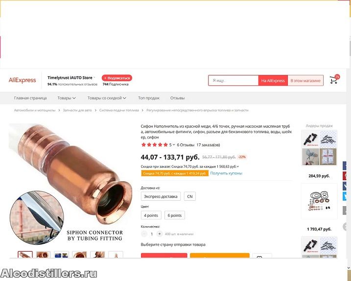

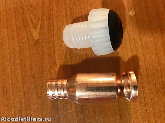

Вот на Али приобрел вот такую штуку. Брал чисто проверить. Стоит около 100 рублей. Оказалась абсолютно рабочая штука. Внутри медной гильзы находится подпружиненный пластиковый шарик. На патрубок гильзы одевается шланг. Все это для перелива жидкостей, получается такой сифон, вместо засоса жидкости ртом. Погружаем гильзу в жидкость, движениями шланга верх/вниз жидкость постепенно заходит в шланг пока не начинает литься в емкость, установленную ниже. При этом шарик прикольно начинает щелкать.
Пробка показана для масштаба. Буду заказывать еще для перелива вина, спирта, пива и топлива.

диаметр 22 мм, в бочку зайдет или нет не знаю.
а то в разных магазинах разная стоимость доставки
Их там, как грязи. И примерно все одинаково, нормальная цена с доставкой 120-130 руб.
Идеально
Отверстие под пробку 40 мм, если не ошибаюсь, но сливаю силиконовым шлангом 20 мм точно.
