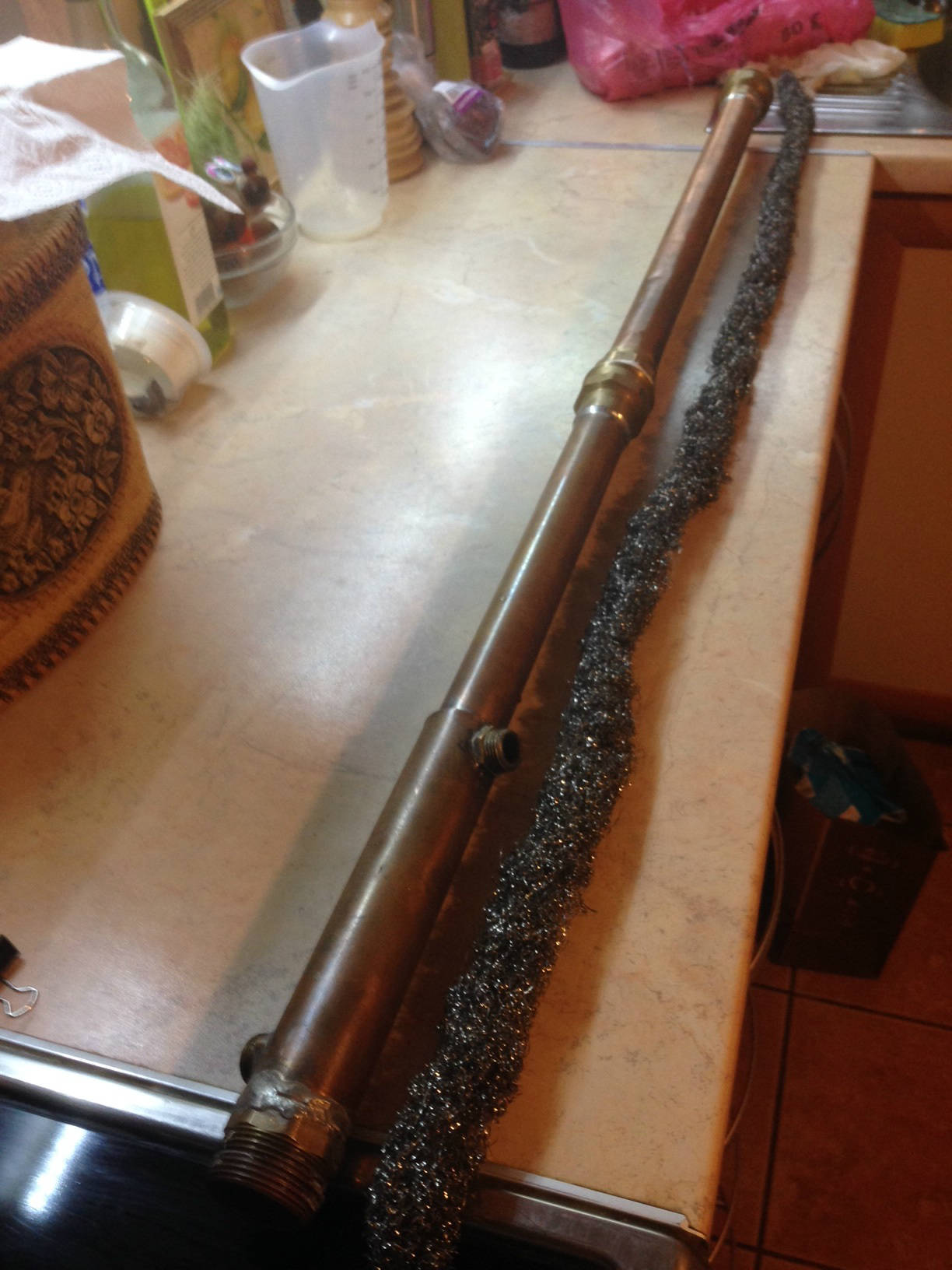

Периодически возникает вопрос про мочалки.
У меня вот такая колбаса, ей уже несколько лет.
она свободно входит в трубу.
Для равномерного распределения трубу несколько раз стучу об тапок, сначала с одной стороны, потом с другой.

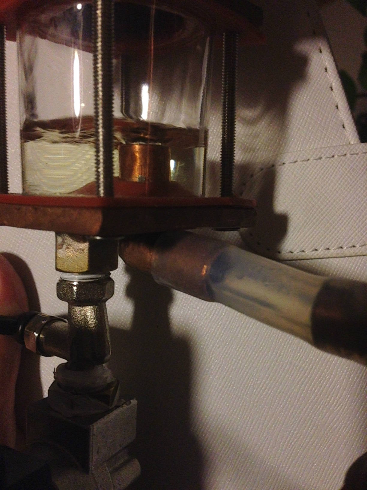

Сейчас прогрел колонну и настраиваю на скорость отбора голов 100-120 мл  в час.
Вот уровень флегмы в стакане отбора и трубке возврата при мощности тэна 2 кВт. Царга 110 см диаметром 35 мм.

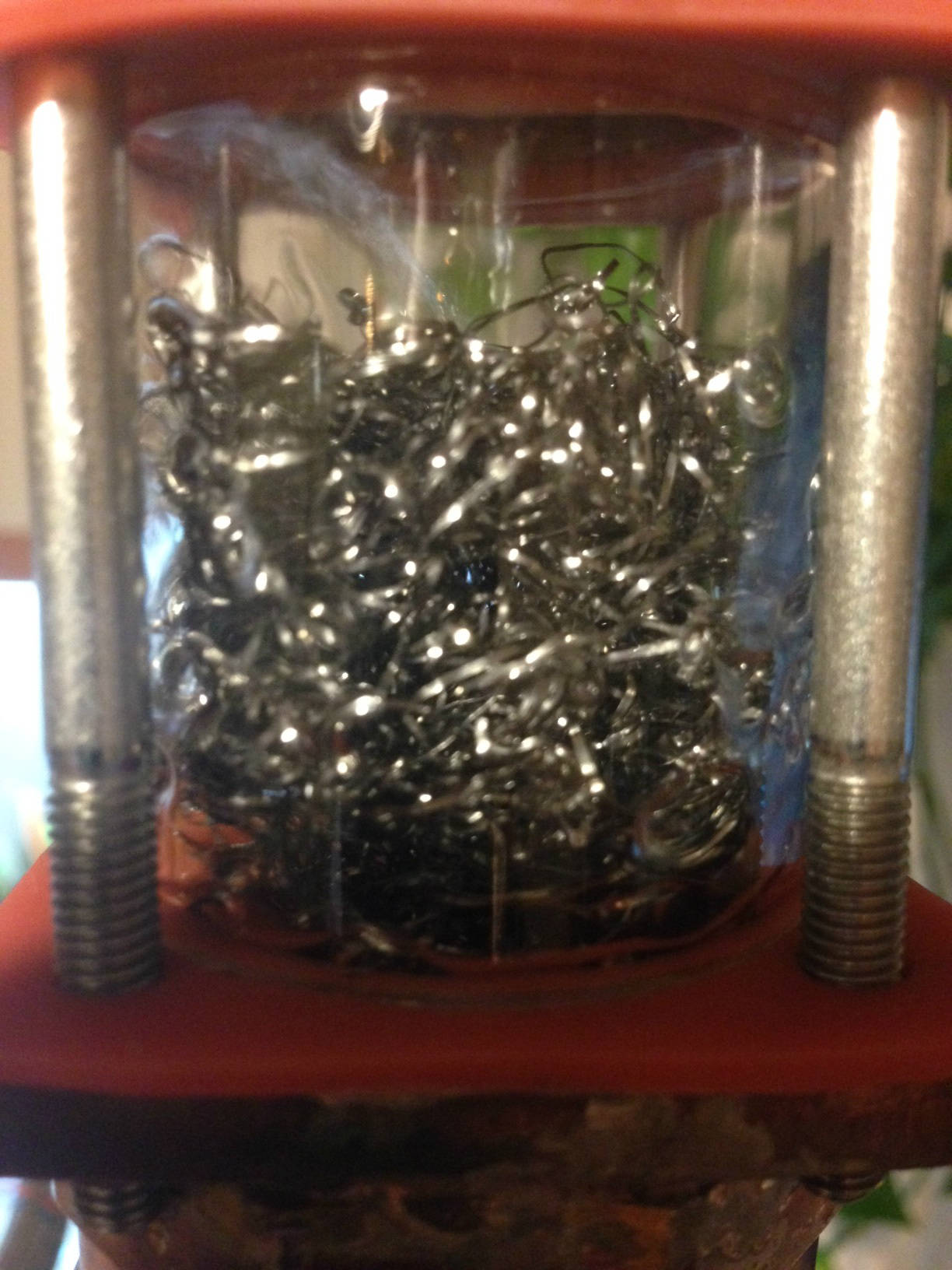

Вот тут видна насадка в диоптре, флегмы совсем не много. Захлебом даже и не пахнет.

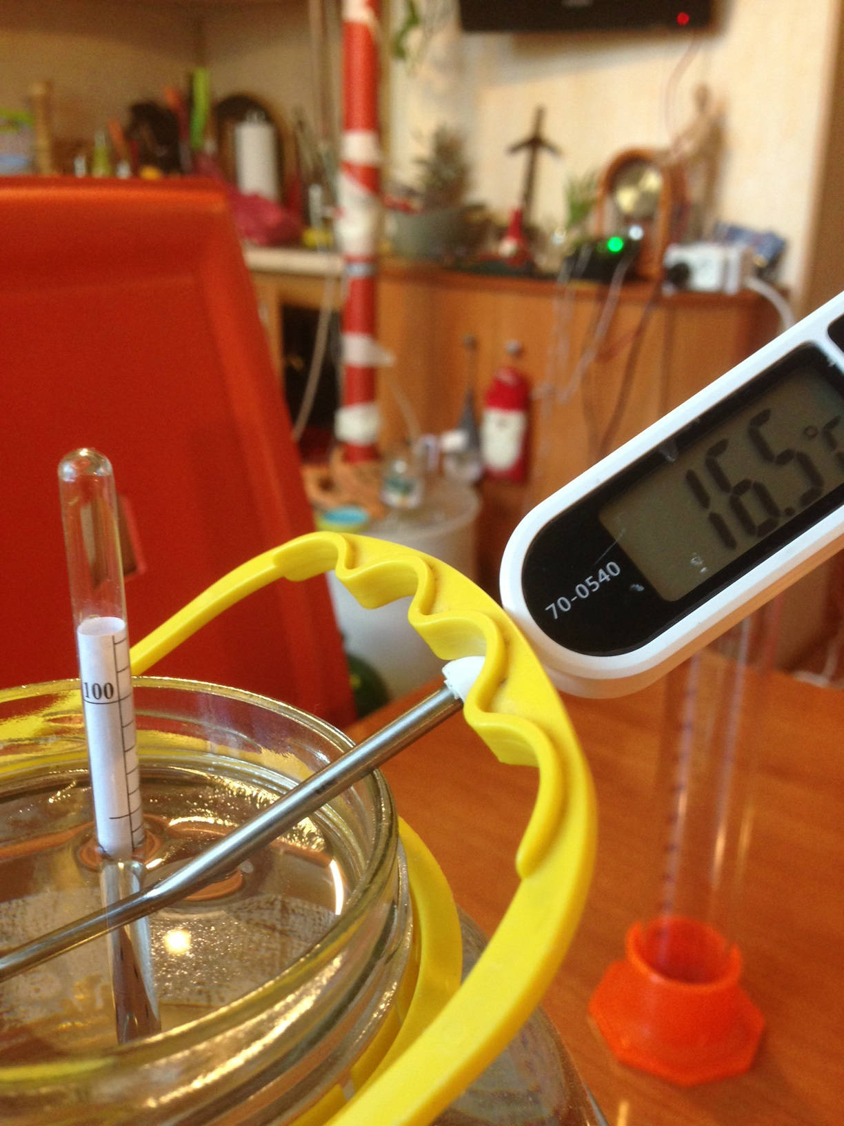

Вот результат первого часа отбора тела.
С учетом температуры 3 литра за час 94% ас.
