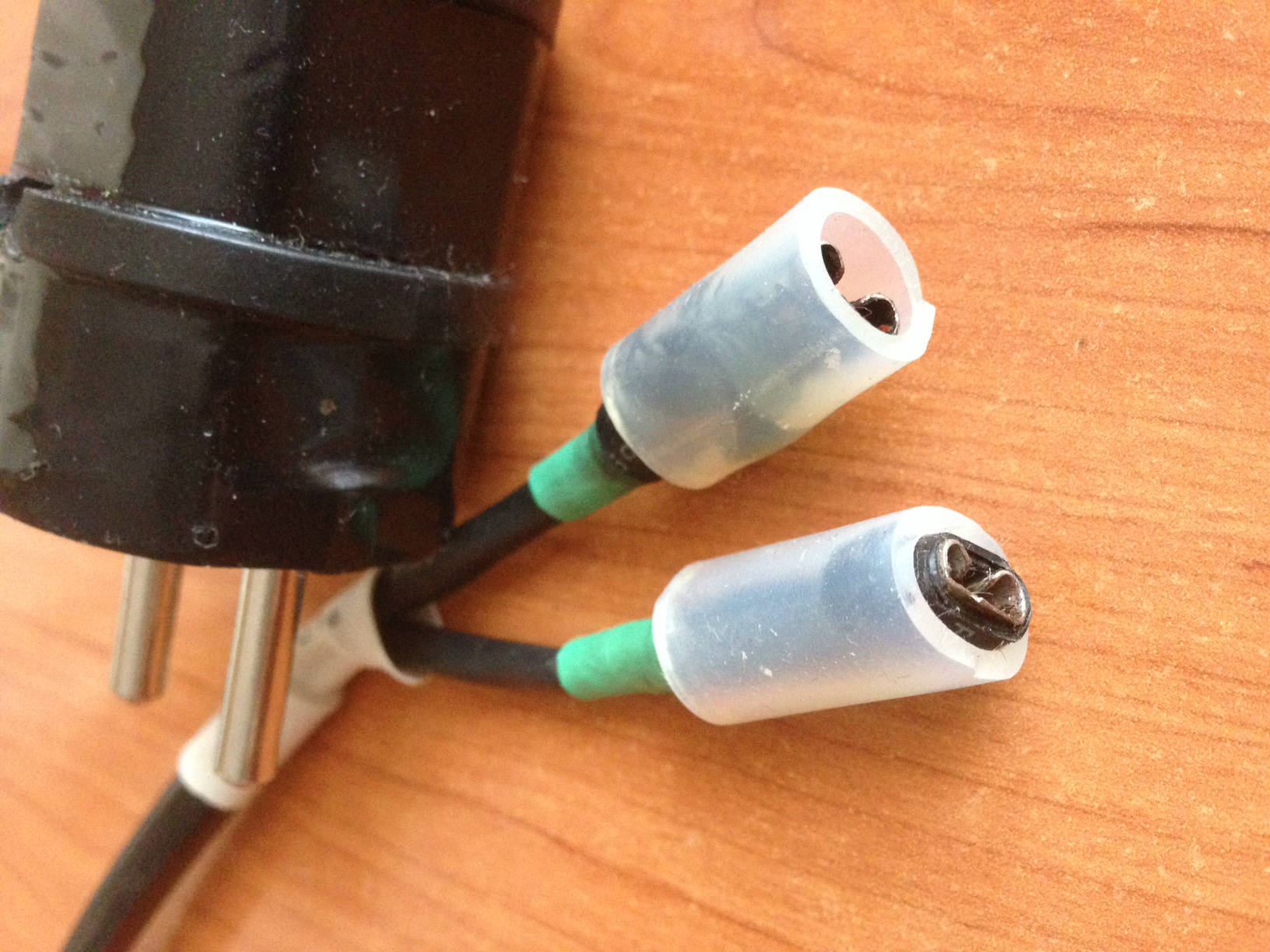

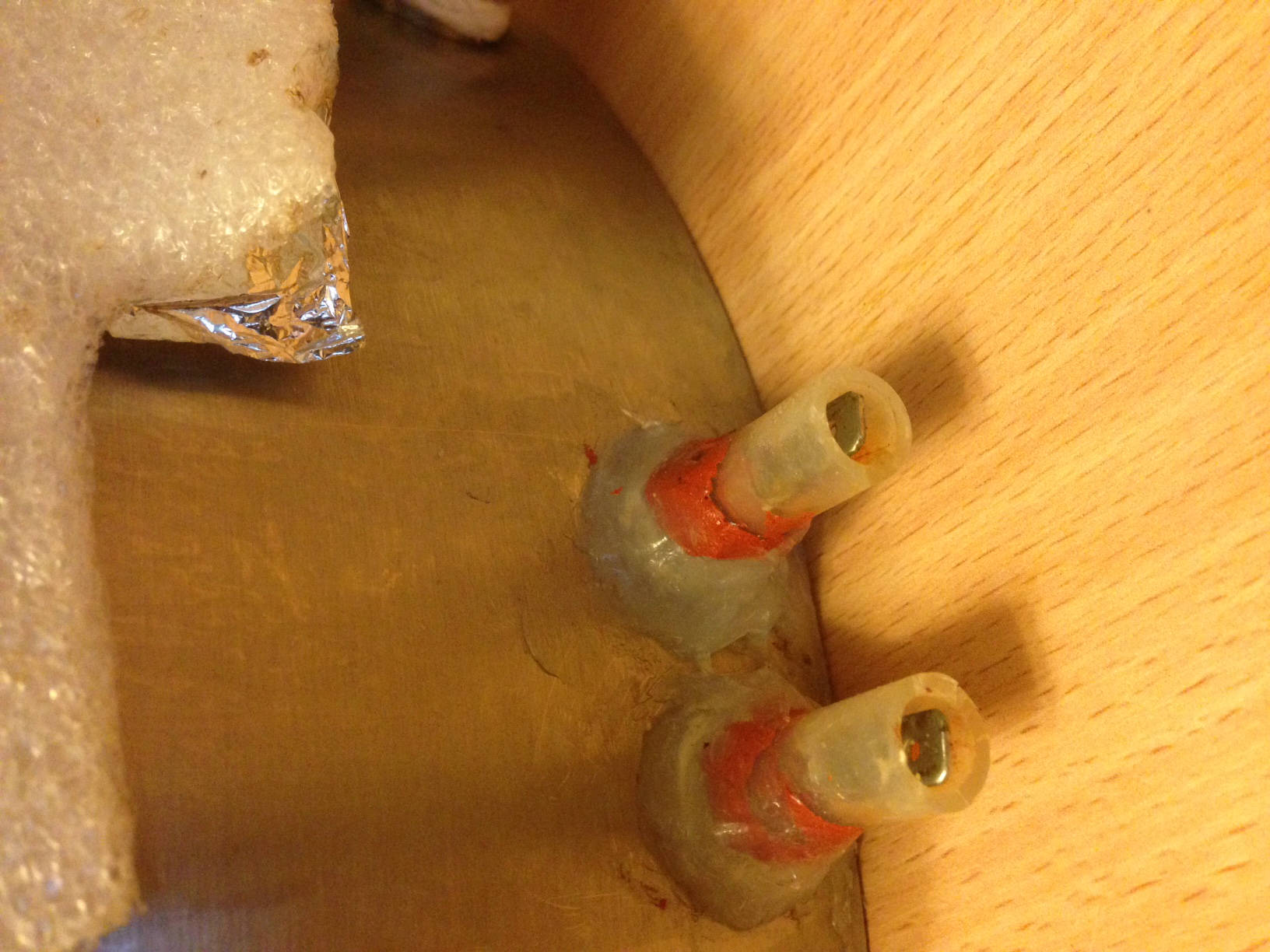

Если кому-то интересно, то выкладываю фото подключения тэнов.
На мой взгляд это очень простой и бюджетный вариант.
На проводе лепестковые контакты, изолированы термоусадкой и одеты силиконовые трубочки.
Фотки легли, но надеюсь, что все понятно.
