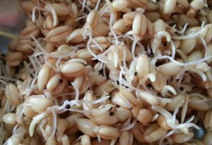

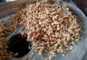

120
Кто рядом с сохой, подскажите, что за хрень на пшенице? Когда промывал перед замачиванием, не замечал. А сейчас массово. Уже половину перемолол, не выкидывать же.  6 кг в сухом виде... :(
