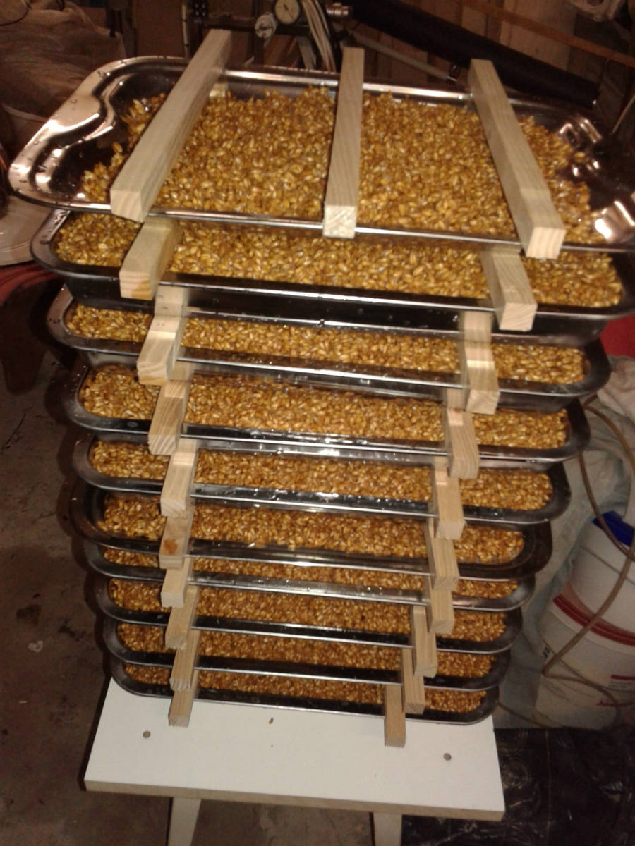

Приветствую всех форумчан! Подскажите пожалуйста, 36-38 мм слой зерна в лотках, это много или нормально?
286
winil, если температура 16-17С, то все нормально. Я делаю слой зерна 3-4 см, когда прорастет, получается до 8 см. Прорастает равномерно...
Спасибо, успокоил, а то хотел уже бежать, искать такие еже лоточки! С зерном, работаю первый раз.

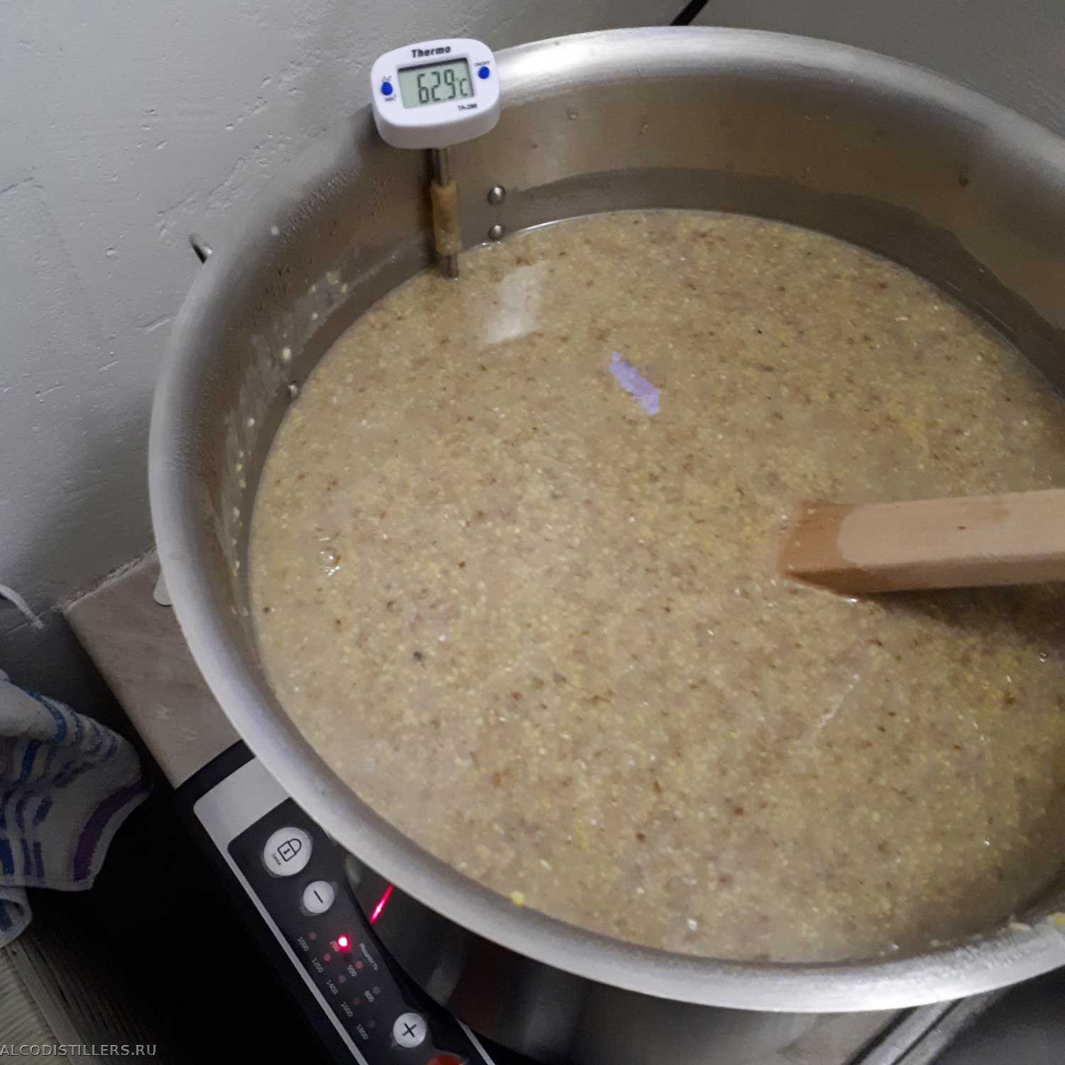

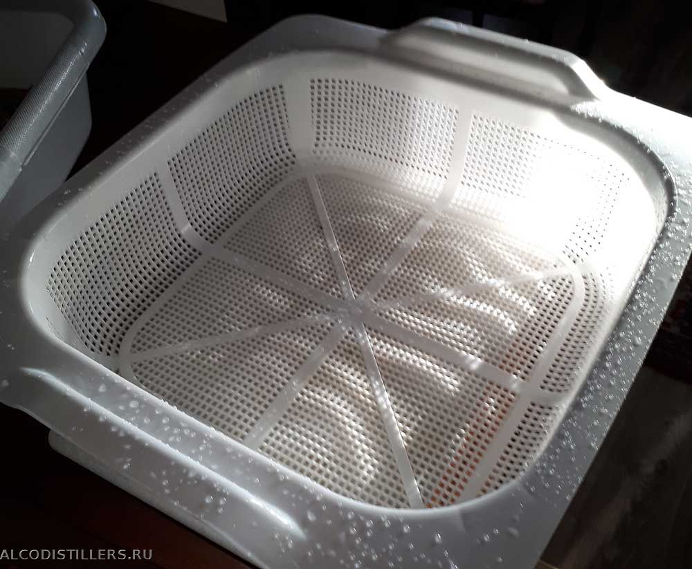

Замутил таки и я солоду.
Ячмень 5кг, помыл (поганый ячмень, грязи ужас, осталось наверно чуть больше 4кг) проращивал вот
в таких штуках (сетка в раковину).
Закипятил воды 9л, засыпал 2кг кукурузной крупы, индукцию убавил до 800вт и варил пару часов. Пока варилось молол солод, и периодически помешивал кашку. Солода половину взял, т. е. порядка 2кг.
Залил в кашу холодной воды, потом солод, температуру подогнал в районе 63°.
Убавил плитку до минимума 200вт и оставил еще на 2часа. Помешивал периодически.
Замерил получилось 15 брикс. Сахару не добавлял, слил в бочку, разбавил холодной водой, заправил дрожжами 50г воронежские.
Это вчера, сегодня еще раз так же, подождал пока заиграет и вылил в первый затор.
В первом замесе к вечеру было уже 5 брикс? Такое может быть? Или это потому как я водой разбавлял?
Т.е. У меня получилось 4кг кукурузы 4кг солода и всего литров 55 браги,  мож чуть поменьше.
Во общем с солодом особо никаких напрягов. А вот с кашей возится пожалуй не буду больше.
