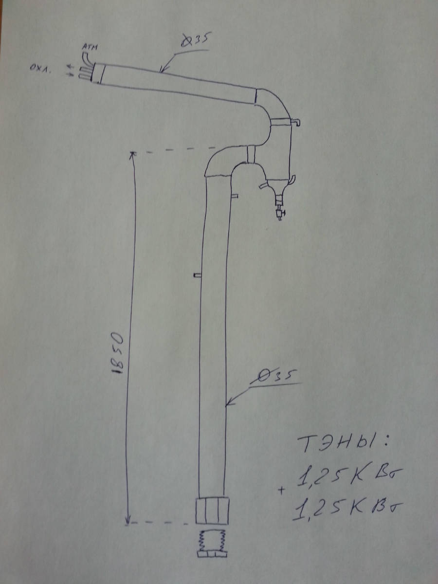

После долгих поисков приобрёл материал для РК (труба 35мм, трубка 6мм, и остальное).
Собираюсь делать РК по этой схеме. В кубе 2 ТЭНа по 1,25КВт, разгонять хочу на 2,5КВт, ректификацию проводить на 1,25КВт (мощность регулируется схемой на семисторе).  Длинна 6мм трубки димрота по калькулятору получается 1,65м, но на форуме мотают больше, в связи с чем возникли вопросы:
1. Если намотать 2 метра то этого будет достаточно? Боюсь перемотать лишнего.
2. Мощность при ректификации достаточно, или повысить?  Калькулятор показывает,
что можно проводить рек-ю на 2КВт при царге 35мм (но что-то очкую).
3. Кто сравнивал насадки из медной проволоки и нержавейки, чему отдать предпочтение? Имеется медный провод диаметром (не сечением) 0,9мм в кол-ве метров 250 (одна жила) думаю мотать или всётаки мочалки?
Кстати, кран отбора хочу поставить от аквариумного компрессора (продаются в ЗОО магазинах, есть разные латунь, пластмасса). Регулировка очень плавная, цена - копейки.  На мини РК пробовал пластмассовый - понравился, на эту хочу поставить латунный, шаровый, проходное отверстие 1,5мм. Обратите внимание.
Благодарю всех откликнувшихся.

з метра мотай не ошибешься
Re: Господа Винокуры, поправьте пожалуйста, если не прав
У меня подобная колонна Как переделать самогонный аппарат или дистилятор и РК в одном кубе
Какого объема куб? 1,25 кВт может просто не хватить.
Димрот длиннее нужен.
Так у Вас получается возможность регулировки от 0 до 2,5 кВт. Что Вас смущает? Подбирайте нужный Вам режим.

ну судя по твоим размерам 3-3,5 метра самое оно, не раз обсуждалось, дефлегматор в поиске по форуму забей, там много интересного.

3 МЕТРА !!!     Т Р И  М Е Т Р А честно честно!(из 6-ки если мотать)

Вы регулятор посадите на один ТЭН, второй просто вкл/выкл. Тогда перекроете больший диапазон.
Vlad1975 ©:
промежутки между витками мм по 2 то эффективность димрота возрастёт. Или я чего-то не понимаю?
В теории правильно, работает вся площадь поверхности трубки. На практике не встречал реальных замеров насколько эта эффективность возрастает.
