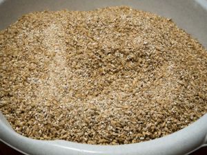

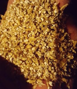

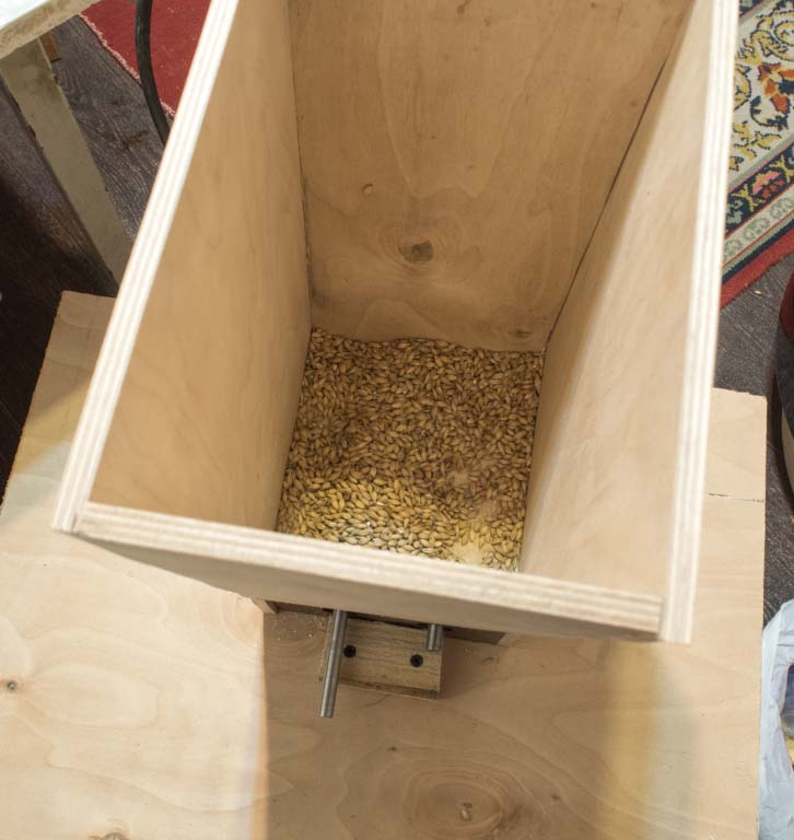

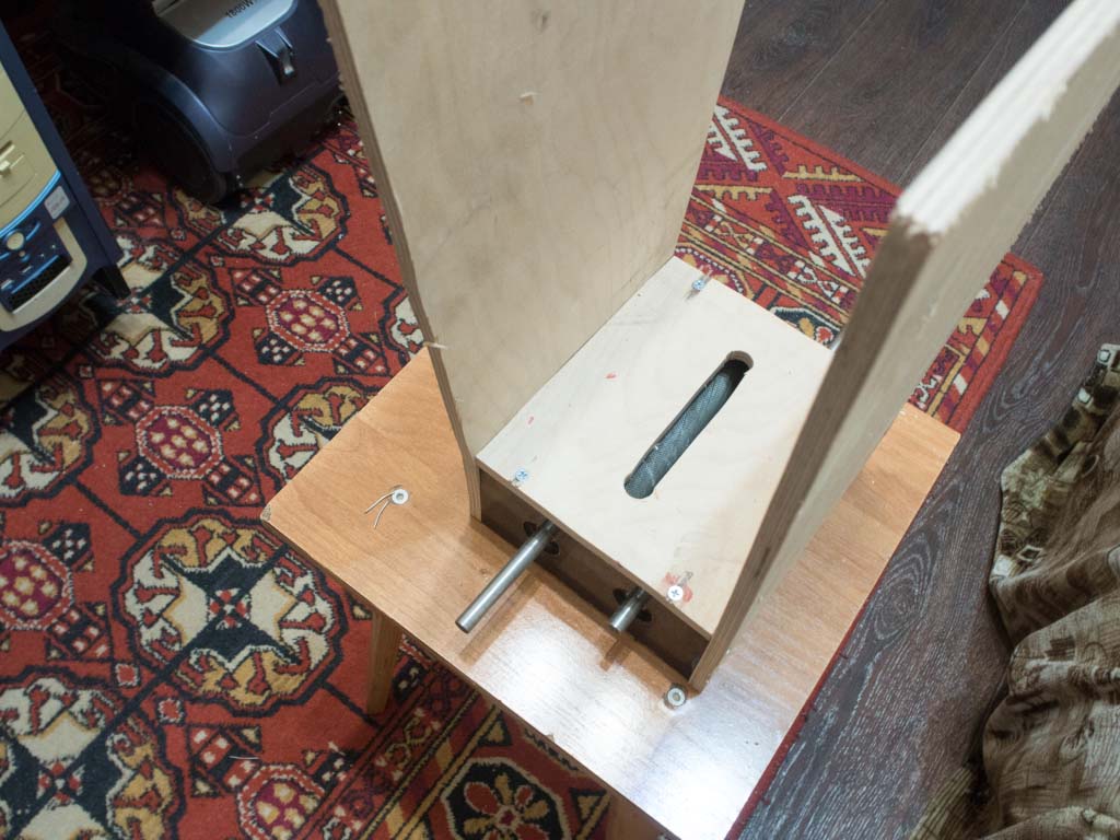

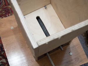

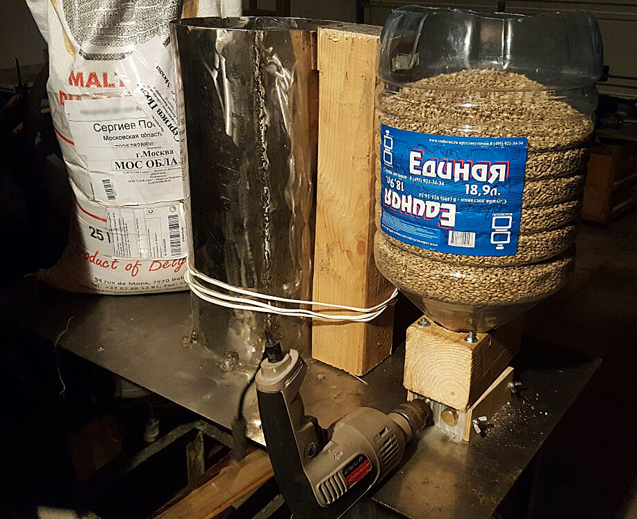

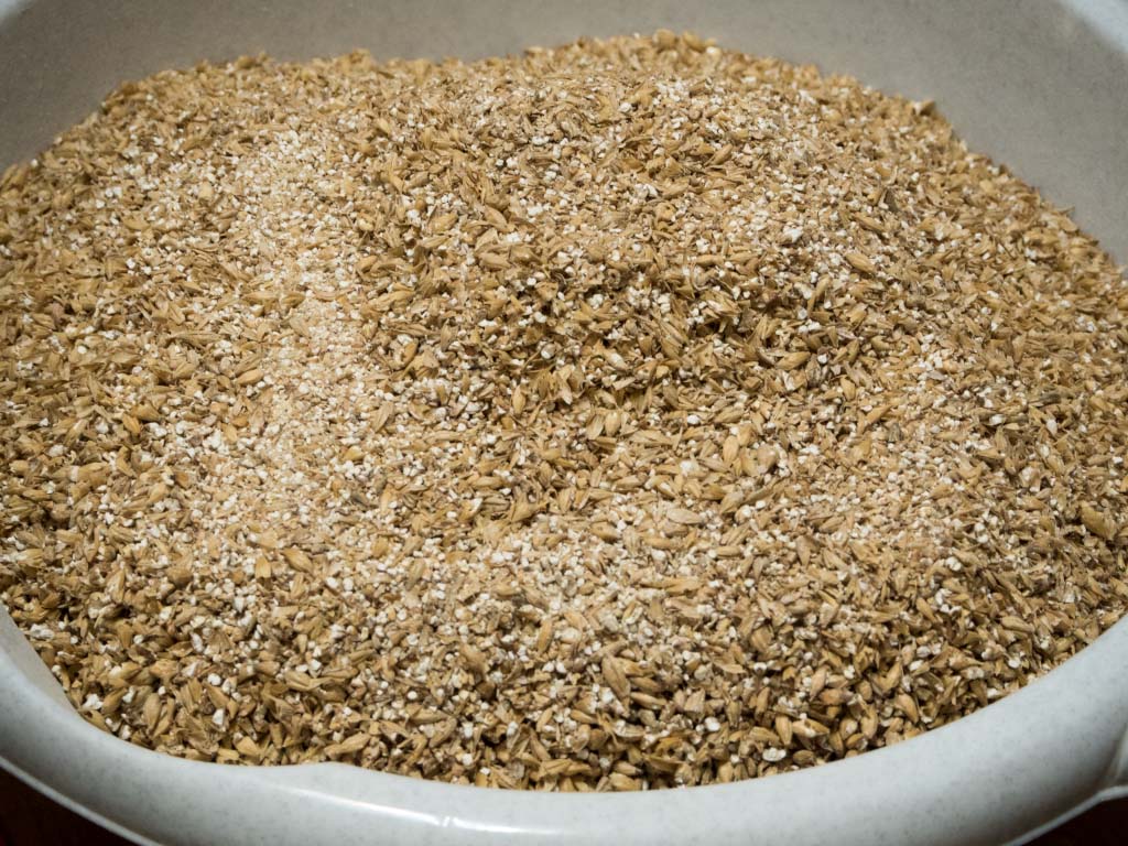

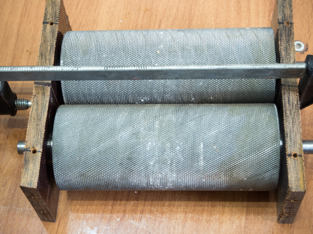

Вот сегодня переделывал бункер, сфотографировал. Переделывал потому, что из 5-литровой баклажки сыпется только в центр валков.
Завтра буду молоть 5 кг солода, тогда точно будет понятно, рабочий инструмент или нет. Перловку мелет (грамм 200 смолол).
Пришёл на работу, посмотрел собственное сообщение - изображения отсутствуют. А ведь были!
Загрузил ещё раз.

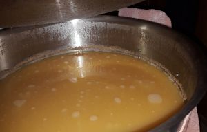

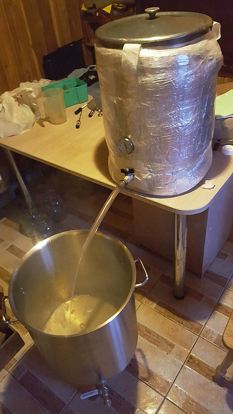

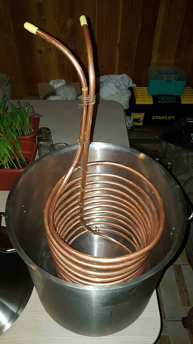

Решил и я себе замутить простенькую пивоварню.
- Из 50-литрового бака сделал заторник-фильтровальник: сварганил из медной трубки круглую фильтр систему с пропилами, врезал термометр. Утеплил. В нем можно делать заторы только настойным методом, т.к. пока никакого другого нагрева не предусмотрено, возможно в будущем подключу пароген.
- Докупил кастрюлю 50 литров - сделал сусловарник, врезав в низ кран.
- скрутил чиллер из 12 мм медной трубки
Ну, и самое главное - это дробилка для солода! Заказал самые дешёвые вальцы с регулировкой зазора и приладил их к своей старой электродробилке для фруктов.
Бункер - баклажка. Привод - дрель или шурик.
Помол осуществляется весьма шустро. Только еще не зную, какой именно зазор лучше выставить.
И позавчера уже произвел первую варку своего пива. Надеюсь, что опыт удался... Хотя есть подозрения, что что-то не так.
Варил по рецепту ОЧЕНЬ схожему с рецептом первого поста из этой темы.
Расчитывал, примерно, на 40 литров холодного сусла.
- Солод 100% "Pilsen" Castle (бельгия) - 7,8 кг
- Хмель Жатецкий Saaz 100 гр. Альфа 4,4 (он и на горечь и на аромат, добавлял перед варкой и после выключения 50/50).
- Дрожжи Safbrew s-33 2 пачки по 11,5 гр. (Предварительно регидрировал в прокипяченой воде).
Рефрактомера нет. Жду с Китая.
Перед тем, как остудить сусло, я его горячим перелил в заторник, чтобы снять с хмельного бруха - осадка. А затем обратно в сусловарник и остудил чиллером, в нём же сбраживал, т.к. не успел купить пластиковую бочку под пиво, а старые брать не рискнул - их хорошенько стерилизовать надо. Ввел дрожжи позавчера в 11 вечера при температуре в 21 градус. Закрыл крышкой и заклеил малярным скотчем (т.е. без гидрозатвора, где-то читал, что первичное брожение вообще без крыки делают...). К вчерашнему утру, к 9 часам, открыл, посмотрел - брожение слабое обнаружилось. Еле пузыри пробивались.
К вечеру - бурое брожение, аж волновалась масса... А сегодня сфоткал - снова спала активность и температура (термометр предварительно в спирте полоскал) была 22 градуса цельсия.
Чет переживаю за результат...

Смолол 5 кг солода минуты за две. Ураган! Помол классный, мучки нет, целых зёрен тоже нет.
Бункер как раз на 5 кг. Молол перфоратором, шуруповёрт слабоват.

nagdan, че-то старт у дрожжей какой-то дохлый.
Вариантов  много, основные- в сусле мало кислорода, если переливал через трубочку. Сыпал дрожжи прямо из холодильника, и у них легкий температурный шок.  Дрожжи неправильно хранились, один раз у меня было, что пивные вообще не завелись.
nagdan ©:
Попадал в паузу 74 +/-
nagdan ©:
Скорее всего уже все сожрали, т.к. сбраживаемых сахаров очень мало. ИМХО, до 67-68С надо уменьшать температуру, если однопаузное затирание делать. Температура денатурации В-амилазы 71С, А-амилазы 77С.
