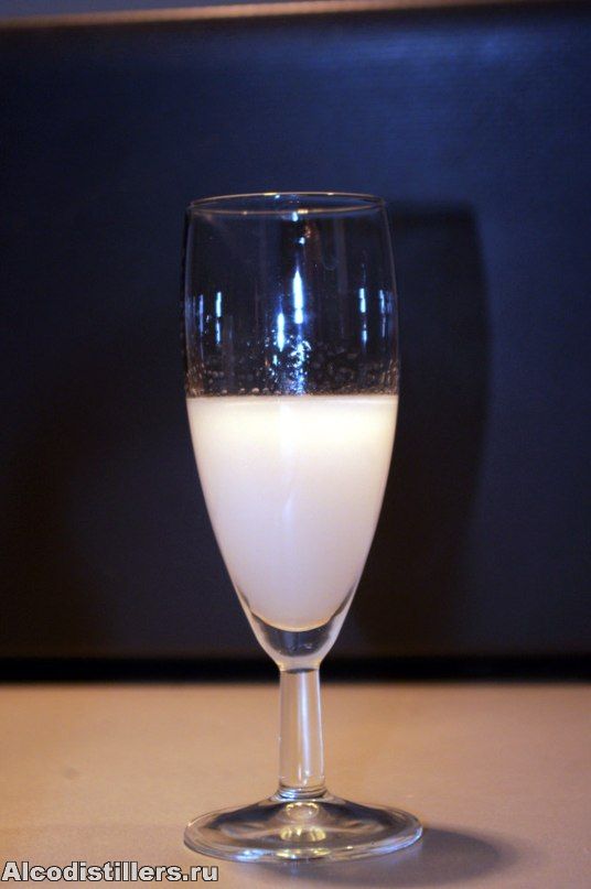

Если нет РК, лучше тогда избавиться от шкурок сразу...то есть вообще убрать из сусла...
Иначе из-за масел  получится вот так...
  Опалесценция головной фракции.
