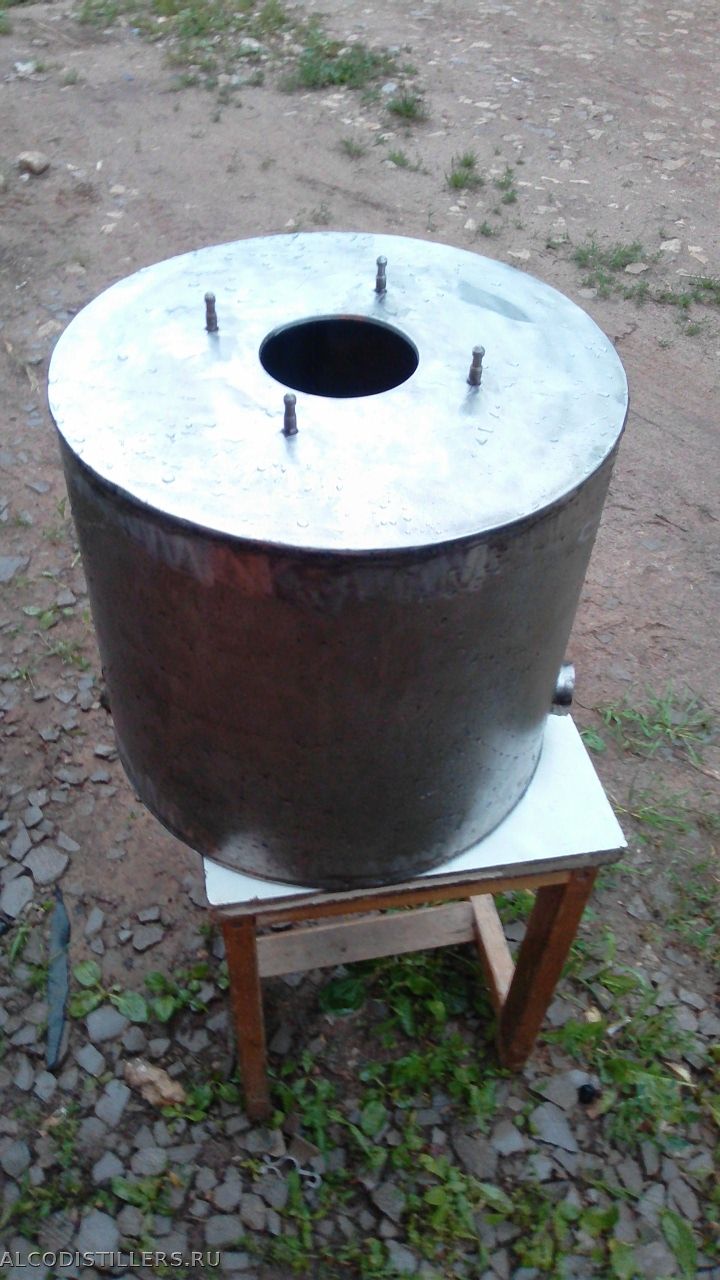

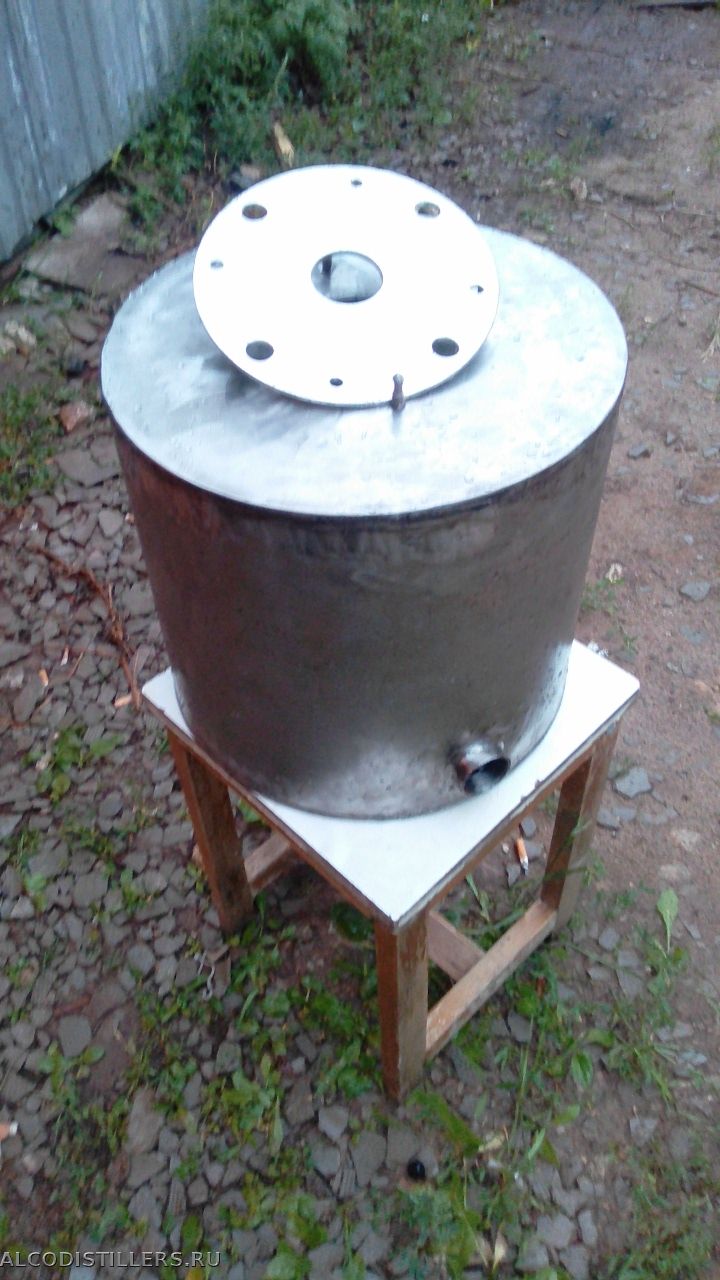

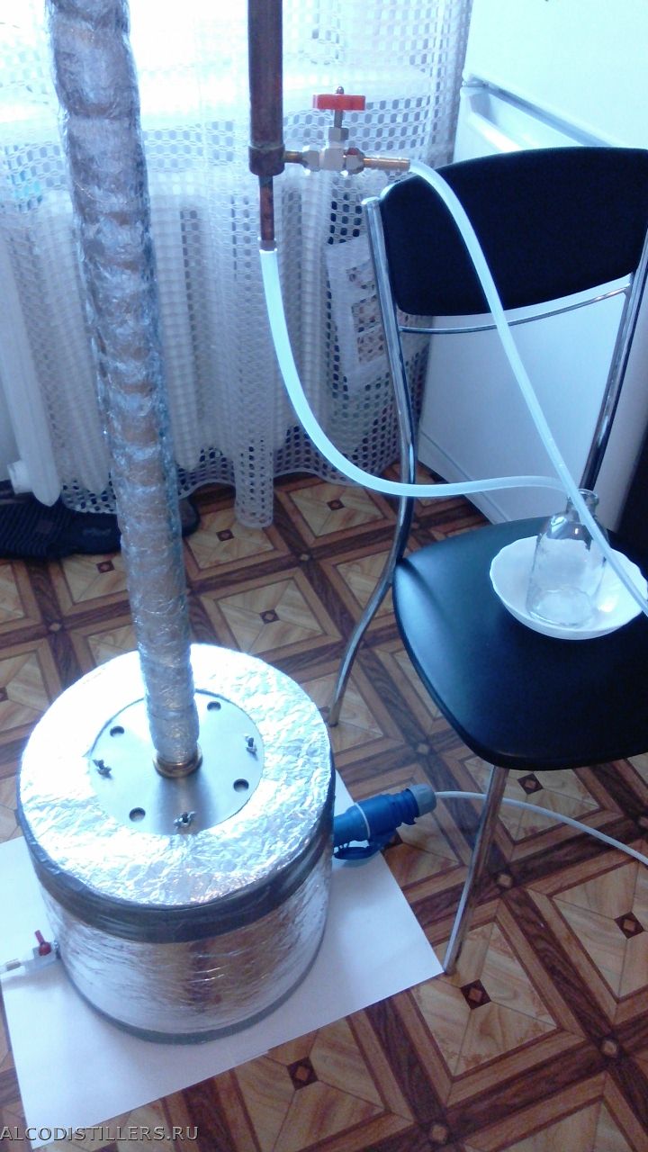

212 (2017-09-27 19:32:05 отредактировано nachmed)
Re: Перегонный куб
Маньякус, я в таких кастрюлях зерно варю. Дно толстенное, в несколько слоев - не пригорает.
А в большом кубе ничего плохого не вижу... У меня для РК 36 л, из нержи 4 мм, неснижаемый остаток 6400 мл. Оптимальный объем для одной ректификации определил 15ю литрами: и конечный объем спирта стоит затраченного времени, и умирать сутками не нужно во время отбора голов... Но пару раз играли с друзьями в преф во время ректификации. Я 28 и 26 заливал. Сутки реально пролетают незаметно...да под кофе с бренди)))

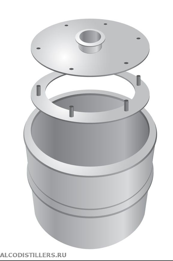

220 (2017-11-17 17:47:31 отредактировано Василь Василич)
Re: Перегонный куб
Доброе время суток! Кто-нибудь пробовал в кеге из-под пива расширять горловину? Ну, что бы доступ внутрь по удобнее был (мыть кег, да еще тэн удобнее крепить можно будет) думаю, если вырезать почти на всю ширину кега отверстие, а потом приварить широкое стальное кольцо с болтами, затем на них прикручивать импровизированную стальную крышку, в которой уже вварен кламп, к которому уже буду ставить царгу. Или мороки много и затратно будет, а дешевле поискать бак нержавеечный с большой горловиной, как у кастрюль? Идея на приложенной картинке. Просьба, не закидывать меня шапками и камнями, я самый, что ни на есть, новичок))
