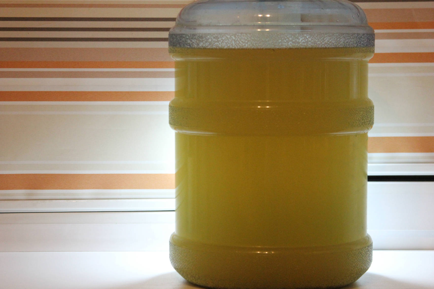

Re: Рецепт от знаменитого самогонщика Popcorn Sutton
Дополнение к сообщению. Popcorn Sutton после снятия с осадка.
