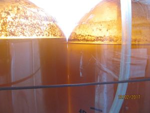

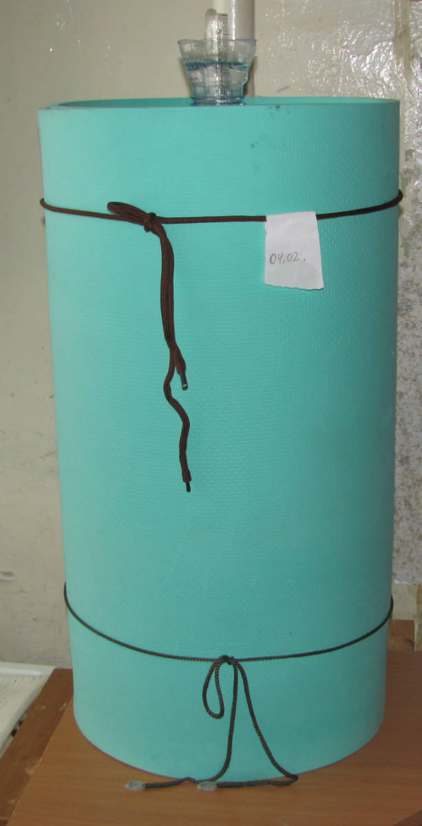

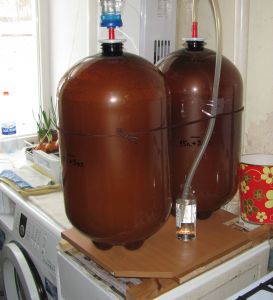

Re: бражка
К вопросу о температуре брожения.
9 кг сахара забодяжил в 50 л. бочке, да всклянь вышло. Пришлось в 2 по 30 перелить. Поставил на АОГВ и укутал пенкой туристической.
Та бочка, что справа - ближе к трубе, там теплее, сбродилась за 6 дней и уже начала осветляться.
Левая уже восьмой день продолжает бродить и конца пока не видно.
https://youtu.be/9HY95VnaplU
Вот, вроде и рядом стоят в тепле укутаны, а результат по скорости сильно отличается.
