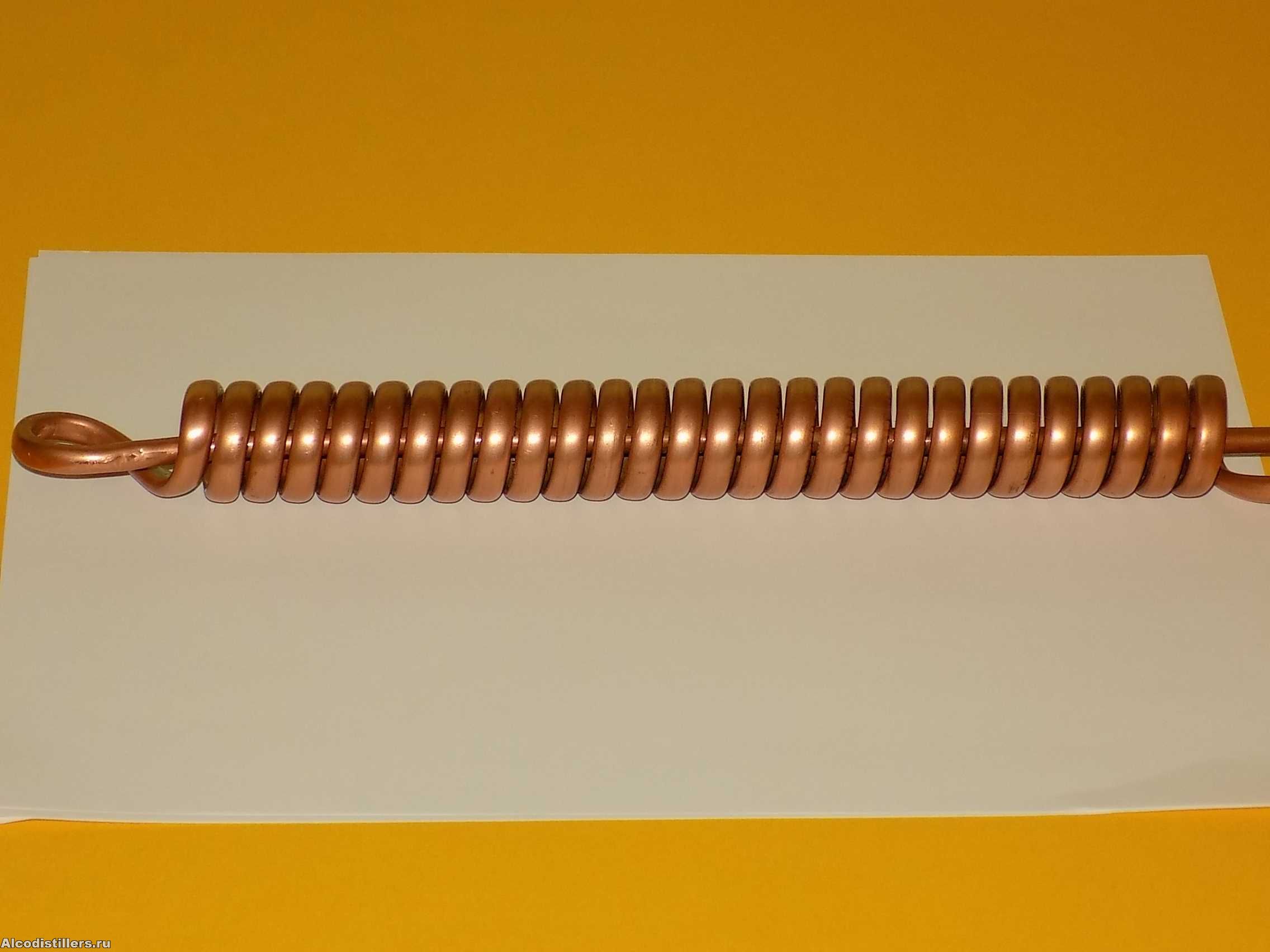

Ну вот и я начал изготавливать, пока только холодильник. Трубка правда немного приплюснулась при намотке и петля получилась не очень красивая.
