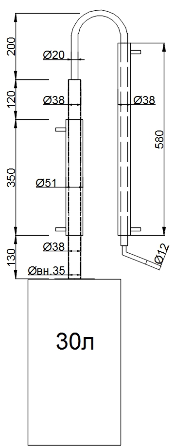

  Друзья,не ругайте сразу. Подарили БК . Гоню на индукционной плите 2,2 кВт. Тяжело стабилизируется температура на этапе отбора голов. Потом вроде более менее нормально. Мне кажется ,что очень мощный дефлегматор. Что бы колона не работала на себя, приходиться ели-ели включать воду. Хочу добавить царгу 20 см и диоптр. Подскажите, что еще нужно поменять в конструкции. Брага зерновая.

sol1972, это обычный Дистиллятор  с функцией укрепления  Ни царга в 20см ни особенно диоптр, не исправят ситуацию. Это не БК, а просто пародия на БК.
sol1972 ©:
Не кажется. И нет места для тепломассообмена.

sol1972, если хочется именно БК, то царгу нарастить еще минимум на 70 см и дефлегматор обрезать в два раза. И не забыть в верхней точке по пару термометр установить.

Диоптр нахрен, выброшенные деньги (сейчас). Царгу нужно, только не 20 см., а хотя бы 120 см.

И учтите, что БК - достаточно сложный в настройке и эксплуатации агрегат, читать надо будет много и тренироваться тоже много. По мере тренировок, перемежающихся чтением, станет понятно, как дорабатывать оборудование (дорабатывать там много надо будет).

Спасибо большое. Градусник стоит над дефлегматором, забыл нарисовать. Может я неправильно калькулятором расчета дефа пользуюся, но он пишет деф =0,35м, как у меня

Плохой - да (и по конструкции, и по диаметру). Но для такой трубищи точно не мощный, скорее наоборот.
cern ©:
cern, не путай человека! это рубашечник, не димрот, да еще с зазором 5 мм.  У него эффективность никакая.
sol1972, и в царгу мочалки заложить не забудь.
sol1972 ©:
Трудно это, почти невозможно. Брагу на СС гнять - да, а "чистовой" перегон - дискретность слишком большая. Непрерывный нагрев с какой мощность начинается? Предполагаю, что в лучшем случае с 1 кВт, а то и больше. Для отбора голов на БК многовато будет.
Ну и сразу еще вопрос-подсказка: как подается вода и как регулируется?

вода подается в противоход пару, регулируется игольчатым краником на сливе. Непрерывный не помню с какой мощности начинается. Мочалки-да.
Подача на холодильник и дефлегматор раздельно?

через тройник
